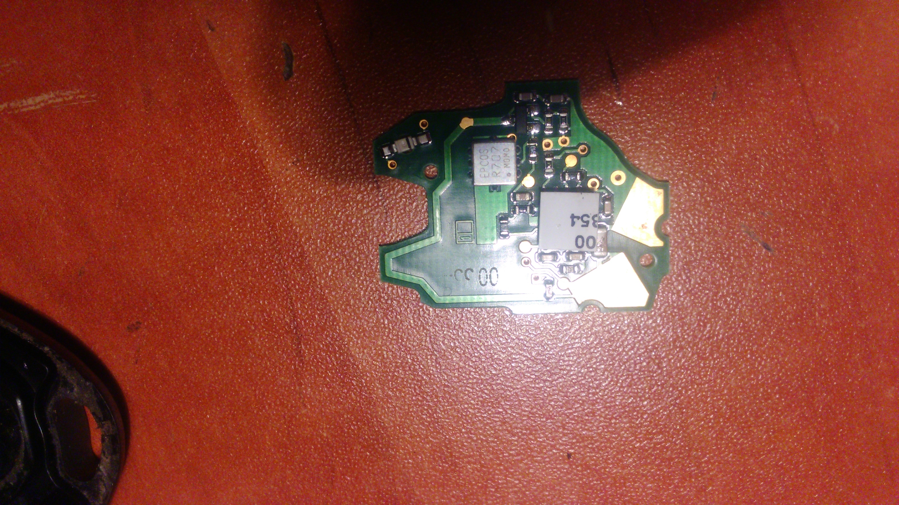

    tmk2909
    Poziom 8  
    Ok to tak na płytce Scenic RX4 Megane - Kod immo 8 cyfrowy blokada zapłonu UCH programowanie
    nie to foto, jest tak na płytce S108627BN0, przy baterii na szarym elemencie
    B-S4440
