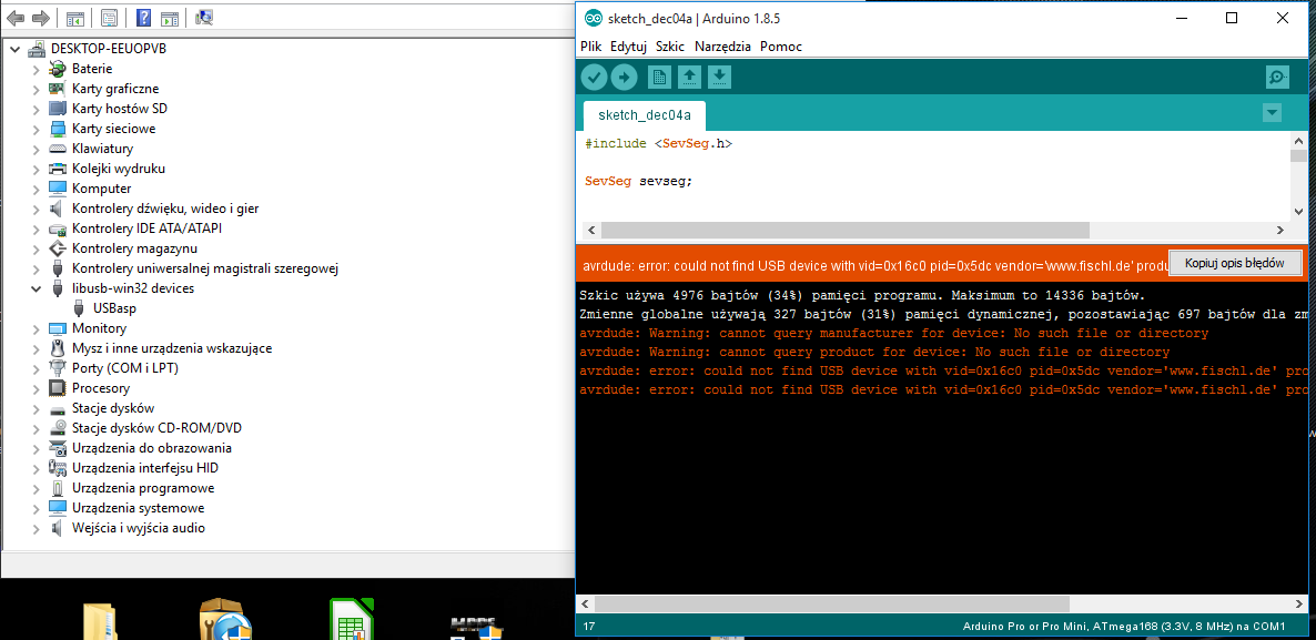

    Witam wszystkich. Mam Laptopa z systemem win10

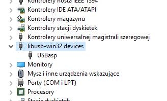

    Podłączyłem programator USBasp i zainstalowałem sterowniki ZADIG 2.3 ze strony producenta.
    Programator jest widziany w menedżerze urządzeń ale mam problem z wgraniem czegokolwiek za pomocą programu Arduino.
    Wybrałem rodzaj płytki, model programatora a przy programowaniu wyskakuje jakiś błąd z portem COM1. Jaki Com jak programator mam na usb i taki tez wybieram w programie? Ktoś może coś poradzić? :/

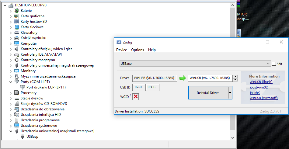

    Nawet jak urządzenie jest podłączone do usb, to jest widziane jako wirtualny port com. Który to numer portu, to możesz sprawdzić w managerze urządzeń. I w ustawieniach programu musisz podać ten numer portu z managera. Bo teraz masz wpisane COM1. To ustawienie masz w zakładce "NARZĘDZIA" dwie linie powyżej wyboru programatora.
  • #3 16937607
    leonov
    Wstaw screen z rozwiniętej zakładki porty COM i LPT.
  • #5 16937667
    spider07
    Rozwiń zakładkę "porty com i lpt" i jeszcze raz zrób screena.

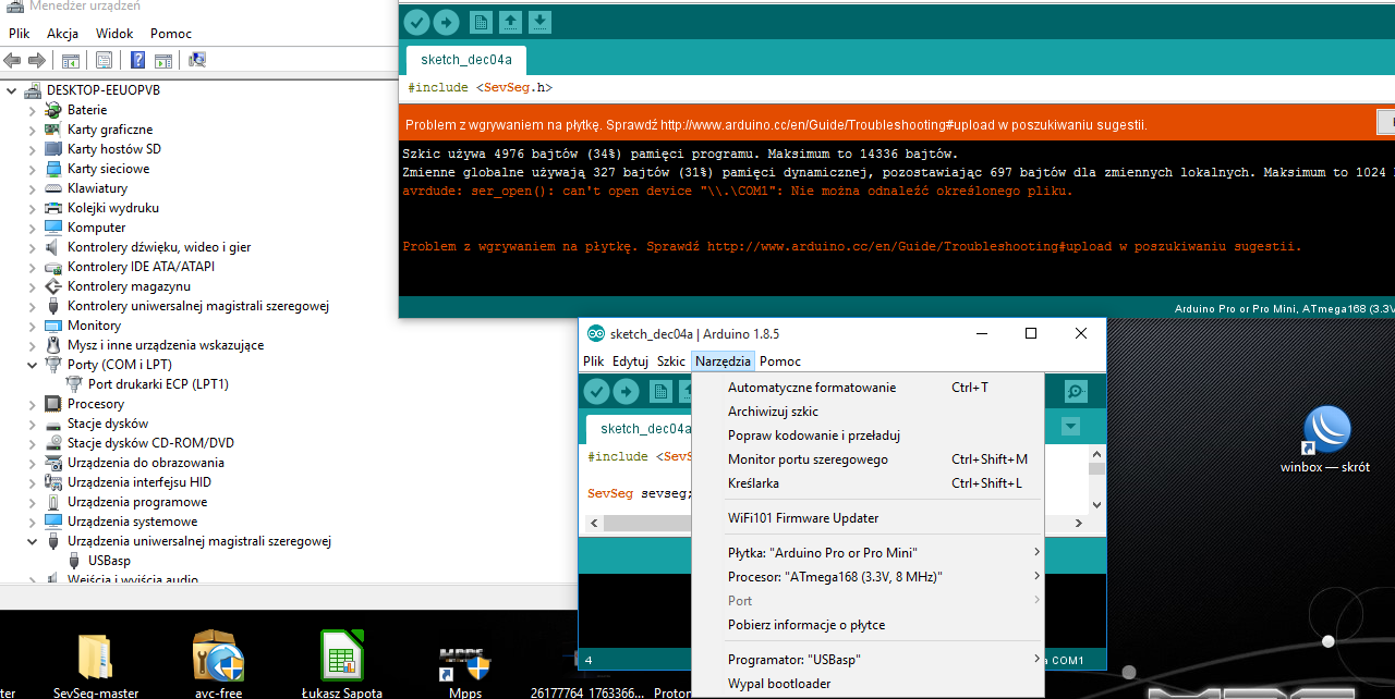

    W Arduino wejdź w NARZĘDZIA->Programator:"USBasp" - czy masz tak ustawione?
  • #9 16938028
    Gienek
    Poziom 37  
    Trochę to "nie tego".
    Chyba dwie rzeczy "zmieszałeś". Z tego co widzę, to wgrywasz program na płytkę Arduino Pro Mini. Wyrzucony błąd dotyczy bootloadera płytki, a nie programatora.
    A czy w NARZĘDZIA->PORT masz przypisany jakiś port COM?
  • #11 16938106
    Gienek
    Poziom 37  
    To masz kłopot z płytką Arduino. Komputer nie może skomunikować się z płytką. Jakiego konwertera używasz do połączenia płytki z PC? (Arduino Pro nie posiada układu kontrolującego interfejs USB. Dlatego do programowania niezbędna jest przejściówka UART<->USB)
  • #12 16938232
    spider07
    Jaki dokładnie komunikat błędu Ci wyskakuje? Ten widoczny pod spodem na pierwszym screenie?

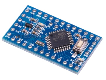

    A możesz napisać coś więcej o tym urządzeniu?
    Bo mi to wygląda na programator mikrokontrolerów. I chociaż w arduino jest właśnie taki mikrokontroler, to wyprowadzenia pinów arduino nie będą pasować do podstawki. Wtedy da się zaprogramować, ale raczej nie będzie prościej.

    Domyślam się, że programator USBasp masz zasilany z portu USB (czyli +5V). W Arduino masz ustawione na Pro mini (3,3V, 8MHz). A jak masz zasilaną płytkę Pro Mini? Prawdopodobnie Twoje komplikacje wynikają z niezgodności poziomów napięć.
  • #30 16943029
    Gienek
    Poziom 37  
    Jak z małym dzieckiem. Jak tak będziesz współpracował (nie wysilał się), to nigdy nie rozwiążesz swojego problemu. Pokaż w końcu zdjęcie swojej płytki Pro Mini. Jaki tam jest procesor i jaki kwarc?
