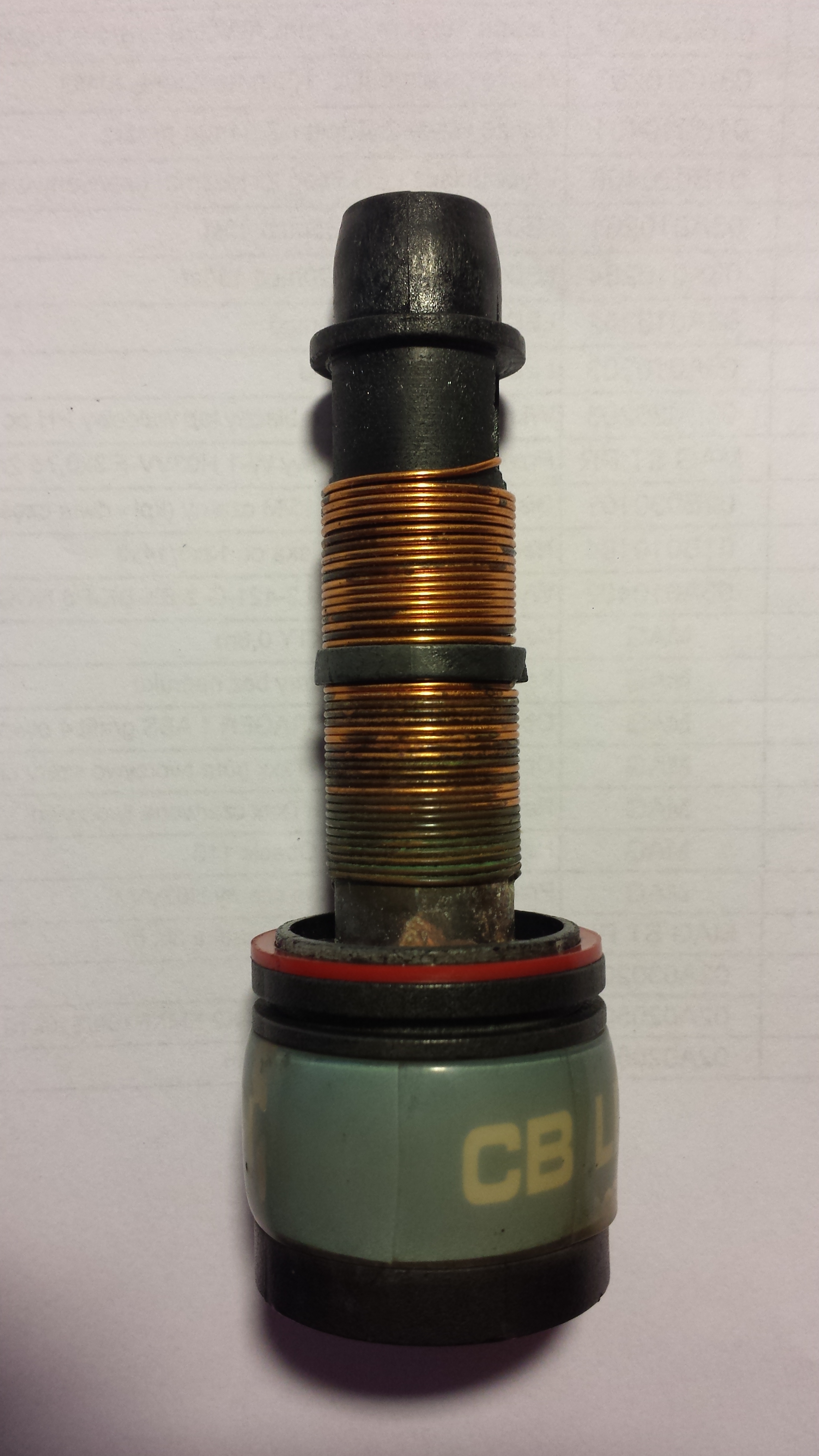

    kristover
    mam od dłuższego czasu antenę jak w temacie czyli LEGEND 4-TECH na magnesie.
    Zaczęła sprawiać problemy (mało kto mnie słyszał)
    SWR 1 - 1,7; 20 - 2,1; 40 - 1,5
    SWR ten jest tylko i wyłącznie gdy umieszczę antenę na czysto stalowej płycie.
    Gdy wyląduje na dachu auta wskazanie zbliża się do 3.
    Rozebrałem antenę i magnes na części pierwsze. Wyczyściłem wszystko z rdzy, przelutowałem połączenia, ale problem nie ustał.
    Cewka anteny od dołu jest lekko skorodowana. Nie ma emali na drucie. Udało mi się trochę usunąć nalot ale chyba i tak jest zwarcie między zwojami.
    Czy jest sens przewijać zwoje?
    Czy zastosowany drut musi być identyczny.
    Czy powyższe opisane może być powodem że antena się tak zachowuje czy szukać innej przyczyny ?

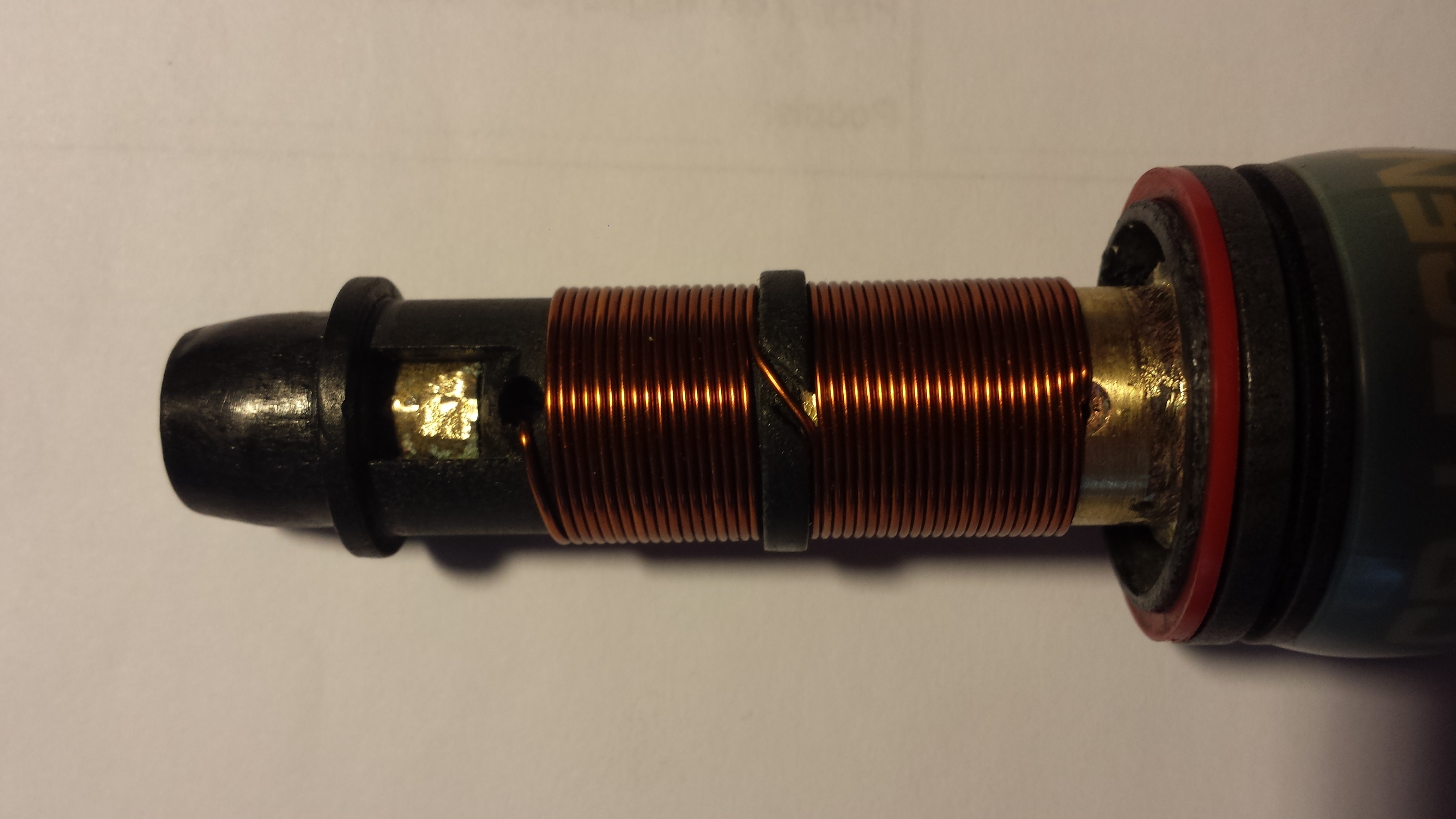

    kristover
    LEGEND 4-TECH - Czy przewijanie cewki anteny z powodu korozji ma sens?
    Tak wygląda obecnie cewka. Zobaczymy co z tego wyjdzie. Wyczyszczę, nawinę nowym drutem i zobaczymy jak wyjdzie dostrajanie.
    edit:
    Poniżej cewka po nawinięciu nowym drutem.

  • #5 16952025
    kristover
    Dziękuje za zainteresowanie tematem, poo całej operacji SWR 1,4 (k20) na dachu auta.
    Wydaje się być wszystko w porządku.
    Koszt operacji 0zł i max 1h roboty.
