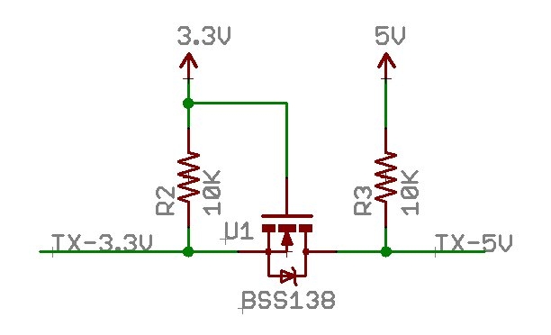

    Można kombinować z rezystorami lub można np. zastosować takie konwertery (też do kupienia tanio na małych płytkach):
    Jak skomunikować Atmega328p z Bluetooth HC-05 do sterowania silnikiem DC?
    Jednak najprościej to zasilić procesor i moduł z 3.3V.
    Co do biblioteki to nie wiem w czym chcesz pisać i czy są dostępne. Jednak obsługa jest na tyle banalna że nie widzę tutaj potrzeby stosowania jakiś bibliotek. Można to bardzo szybko oprogramować i bez nich.
