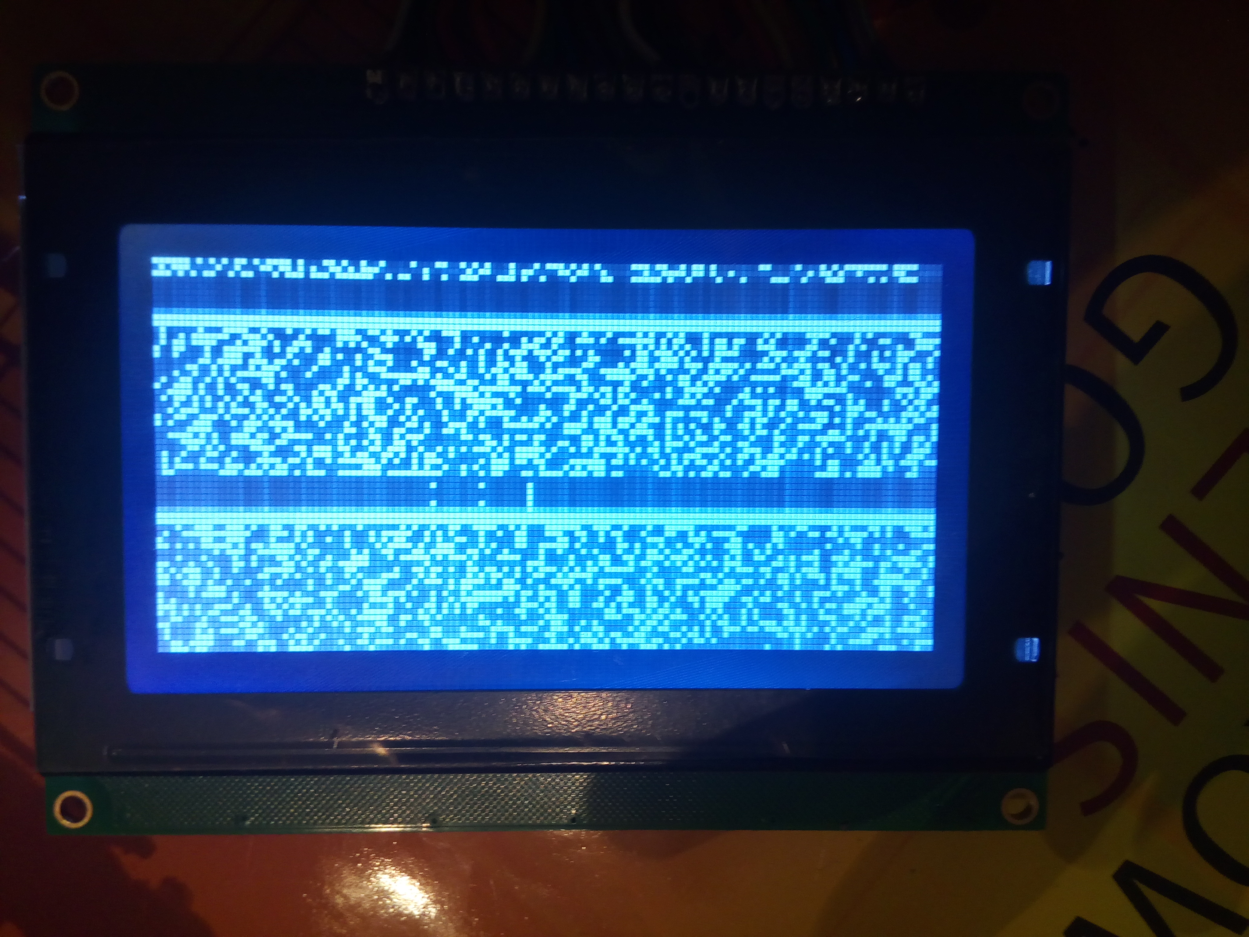

    Witam. Wiem że temat był już wałkowany ale nie odnalazłem tematu w którym znalazł bym rozwiązanie mojego problemu. Przyznam że mikrokontrolery programuję dość rzadko ale wszystkie moje poprzednie projekty ruszały. Do teraz. Mam problem z uruchomienie wyświetlacza LCD 128x64 ze sterownikiem KS108 ze sklepu Kamami o oznaczeniu abg128064a-05 z układem atmega328p. Opis sytuacji:
    - port DATA D0-D7 jest podpięty do portu PD mikrokontrolera
    - PB0 mikrokontrolera podłączone do RS (4) wyświetlacza
    - PB1 mikrokontrolera podłączone do R/W (5) wyświetlacza
    - PB2 mikrokontrolera podłączone do E (6) wyświetlacza
    - PB4 i 5 mikrokontrolera podłączone do CS1 (15) i CS2 (16) wyświetlacza
    - reset wyświetlacza (17) do PB5 mikrokontrolera i do Ucc przez rezystor 10k
    - wszystkie połączenia elektryczne są sprawdzone i poprawne
    - regulacja kontrastu działa
    - program kompiluje się bez błędów, po uruchomieniu:
    Kod: VB.net
    Zaloguj się, aby zobaczyć kod
    Na wyświetlaczu jest "śnieg", kilka pikseli mruga. Generalnie nie działa...
    Jak rozumiem wrzuciłem w pogram wyłączenie SPI przez które programuje układ żeby móc użyć portu PB do sterowania ale to nic nie dało.
    Po wymianie na atmege8 to samo - śnieg ale nie dokładnie takie sam.
    Trochę nie mam już pomysłów na to. Proszę o wsparcie kolegów bardziej rozeznanych w tym temacie, dzięki z góry.

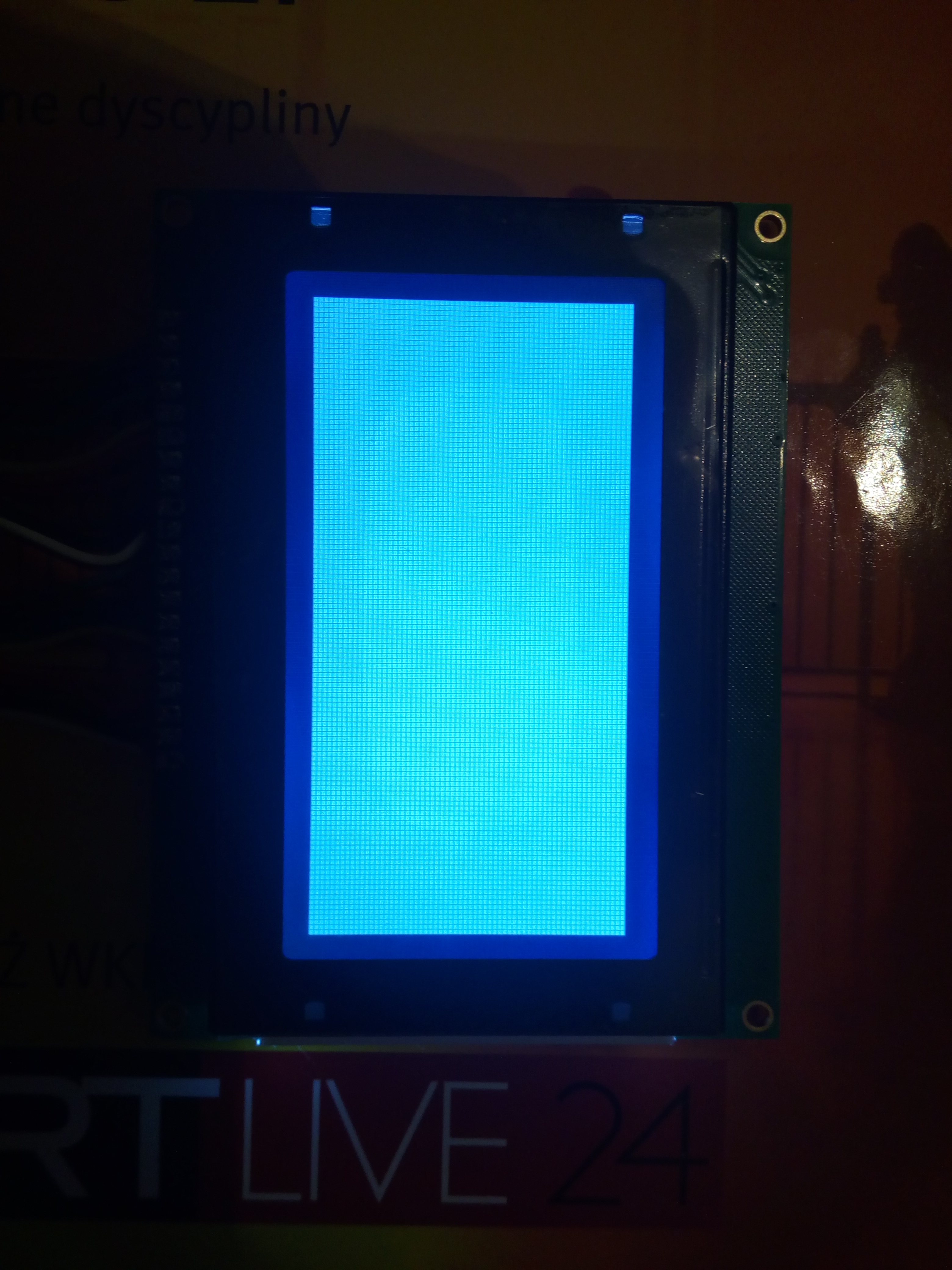

    Wgrałem Twoj program. Efekt jest jak ja zdjeciu. Jest to cos innego niz wczesniej. Jak wgrywalem obrazek ale szalu nadal niema... Dodatkowo bez procka wyswietlacz zapala wszystkie pixele. Obraz jest statyczny, nic nie mruga.

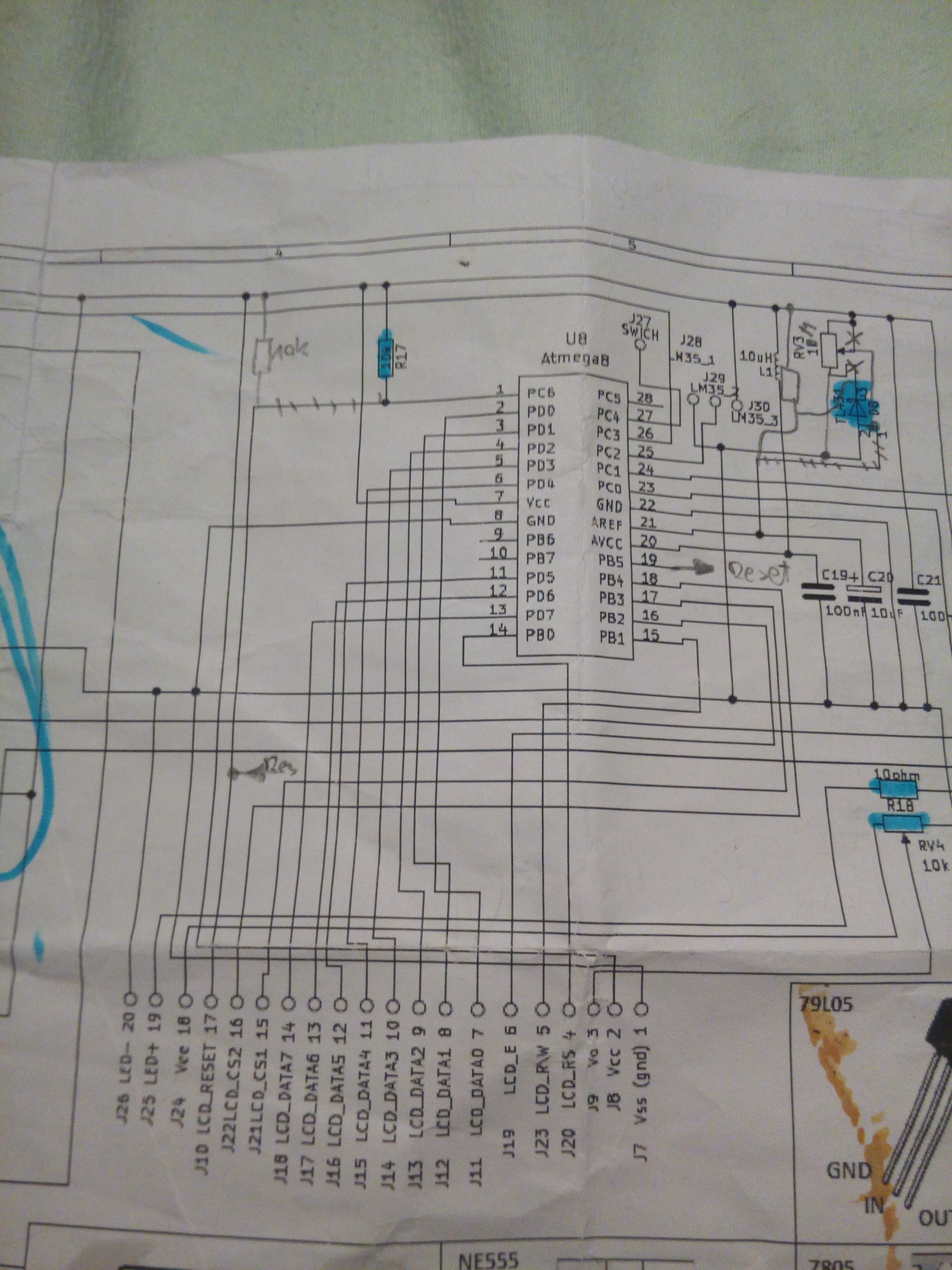

    Załączam podłączenie wyświetlacza oraz fragment schematu - sory za jakość ale na tym kompie nie mam dostępu do wersji elektronicznej.
    Czy mam przez to rozumieć że po drodze pomiędzy 328 a LCD dla CS1 i 2 powinno być coś na wzór inwerterów?
  • #12 16948972
    KrisH
    Właściwą metodą byłoby poprawienie fragmentu kodu dotyczącego tych sygnałów, czyli napisanie własnego "drivera" i zarazem sprawdzenie czy to jest powód złego działania LCD ( nie znam Bascoma, ale z tego co przed chwilą widziałem w sieci, "Config Graphlcd" steruje CSx stanem "L". Na schematach i w DS-ach jest to(powinno być) oznaczane: /CSx , sterowanie stanem "H" jest oznaczane: CSx ). Dodanie inwerterów powinno pomóc, jest to jednak rozwiązanie nieeleganckie ( od takiej błahostki jest program kontrolera).

    Masz rację poprawiłem program tak żeby było widać migający tekst. I po uruchomieniu mam śnieg (przypadkowe pixele są zał) na lcd ale widać w jednym miejscu trzy znaki (nie są to cyfry jak w kodzie 1 2 3 tylko np. "podkreślinik") które migają więc na AT8 coś tam działa.
    Pytanie jak sprawdzić czy LCD jest sprawny?
