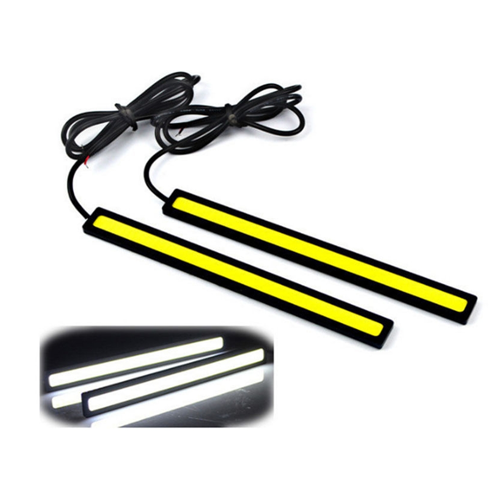

    Mam Toyotę Sienna. Chciałbym zainstalować w bagażniku dodatkowe oświetlenie LED. Kupiłem 2 listwy LED COB zasilane napięciem 12V takie, jak te na zdjęciu.
    Toyota Sienna 2014 - Oświetlenie LED bagażnika przy wyłączonym silniku
    Ważne jest aby działały również przy wyłączonym silniku. Próbowałem wpiąć je równolegle do lampki oświetlającej bagażnik. Niestety przy wyłączonym silniku napięcie spada do 9,5V i LED'y ledwie się żarzą.
    Będę wdzięczny za podpowiedź jak je prawidłowo zainstalować.

    Powinno być normalne napięcie jak z akumulatora. Minus małe straty po drodze. Sprawdź jeszcze raz dobrze napięcie.

    Faktycznie. Jedna cela w akumulatorze padła i bez doładowywania z alternatora dawał 9,5V. Nowy akumulator i problem zniknął.
    Dziękuję za poradę.
