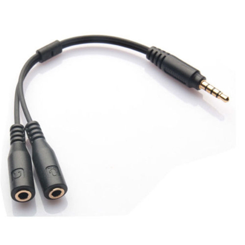

    Witam, mam pytanie, wie ktoś czy Zalman-mic1 będzie działać z Samsung j1, a jeżeli nie on, to jaki inny tani mikrofon krawatowy polecacie?
  • #2 16941862
    gradek83
    Jaki mikrofon kupić do Samsung Galaxy J1 i czy Zalman-MIC1 będzie z nim działać?
    Z odpowiednim kablem adapterem podepniesz mikrofon.
    Lub Rozdzielisz mikrofon i słuchawki.

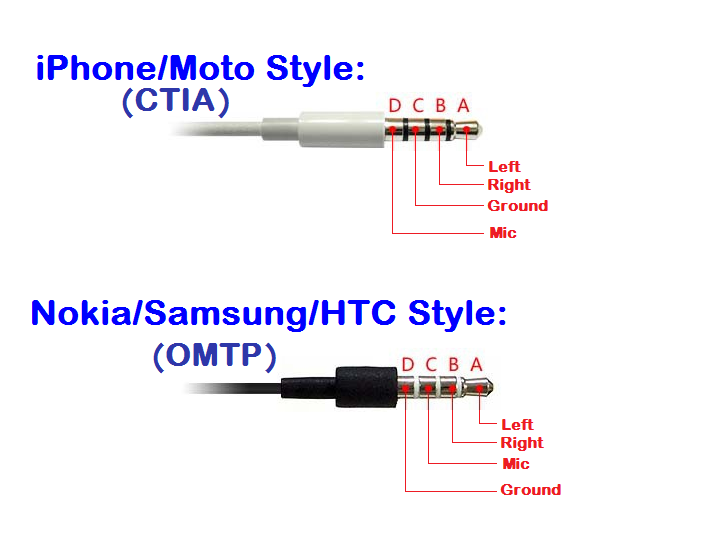

    Tylko prawdę mówiąc zwykłe słuchawki z mikrofonem by ci w zupełności wystarczyły.
    UWAGA nie wiem jak u ciebie ale w moim SAMSUNG galaxy S4 mam CTIA czyli układ taki jak pod IPHONE czyli najpierw MIC MASA Kanał R i kanał L
