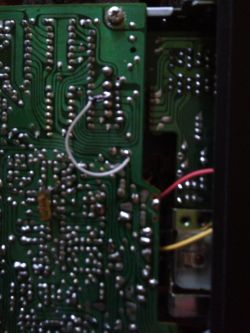

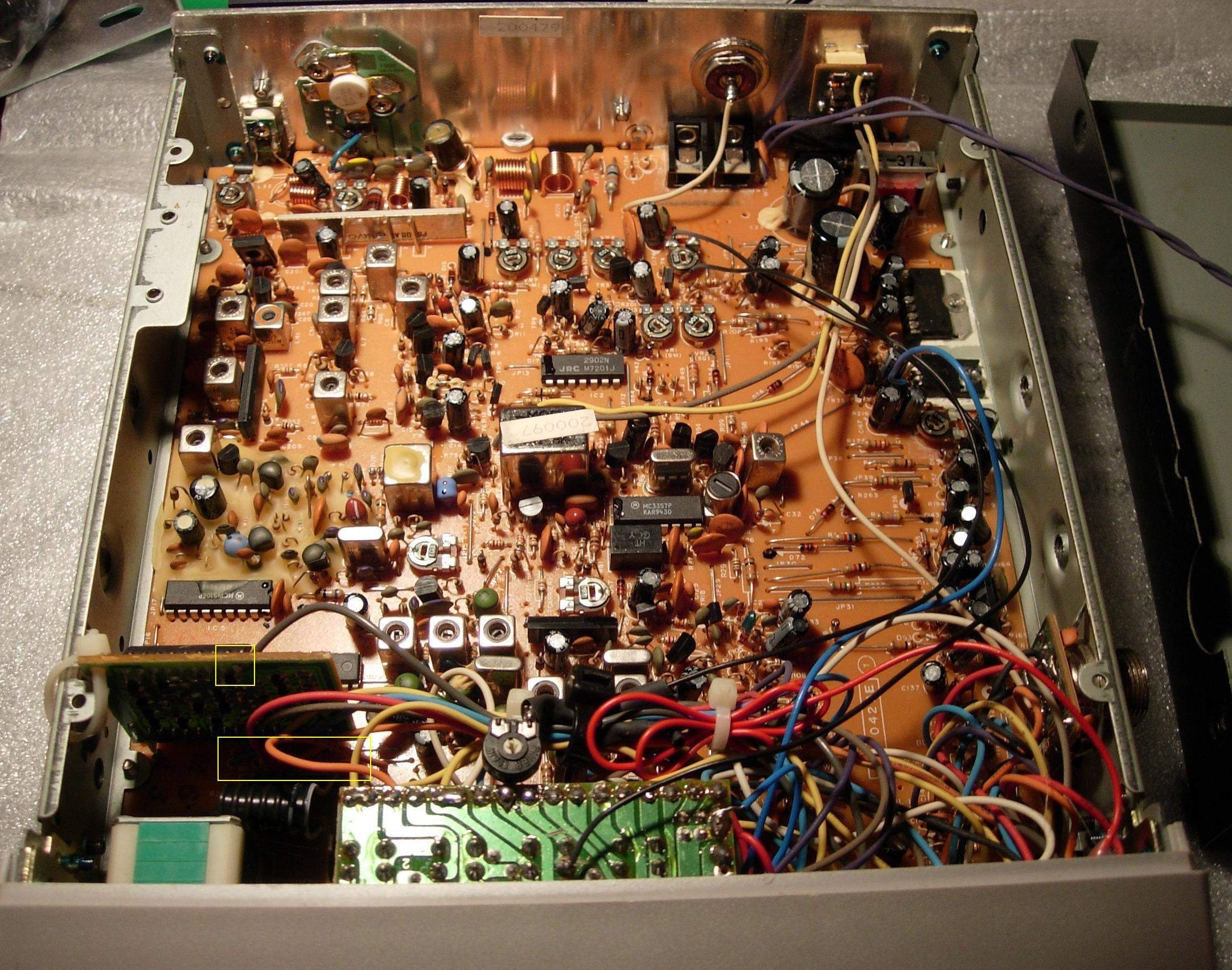

    Witam serdecznie od razu informuję że jestem początkującym radioamatorem :) to i tak za wielkie słowa .Mam problem z Radyjkiem zakupionym w Germanii President Jackson 1 chyba z 2001 roku ,domniemam po nr seryjnym. Brakuje w nim bocznych 40 stek A B C E F kręcenie przełącznikiem nic nie daje dalej siedzimy na D . Czy ktoś już się z tym spotkał może to banalna sprawa i wystarczy tylko jakąś ścieżkę lub przewód odlutować lub dolutować jeszcze nie rozbierałem sprzętu.

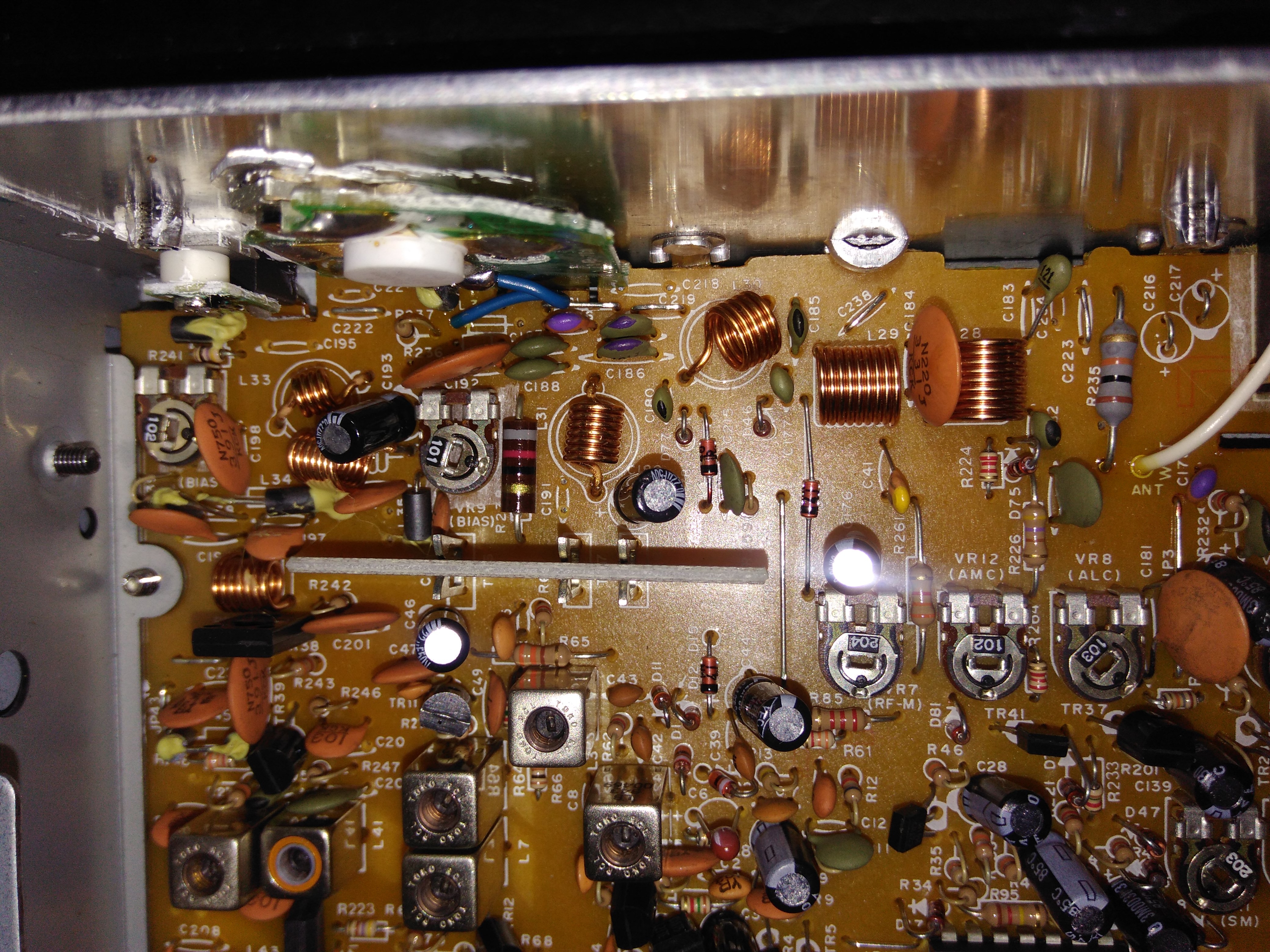

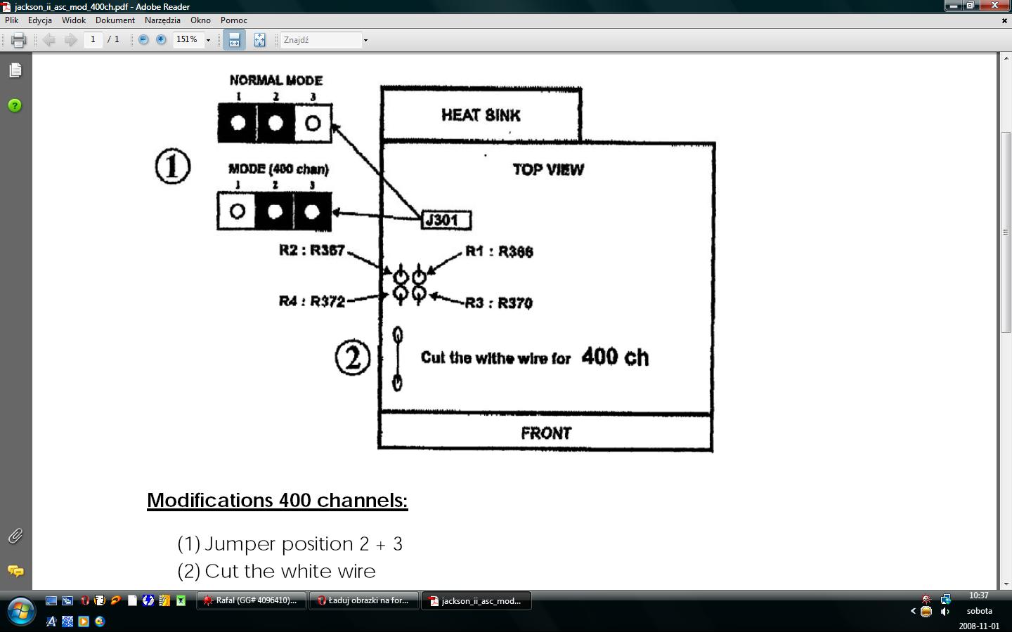

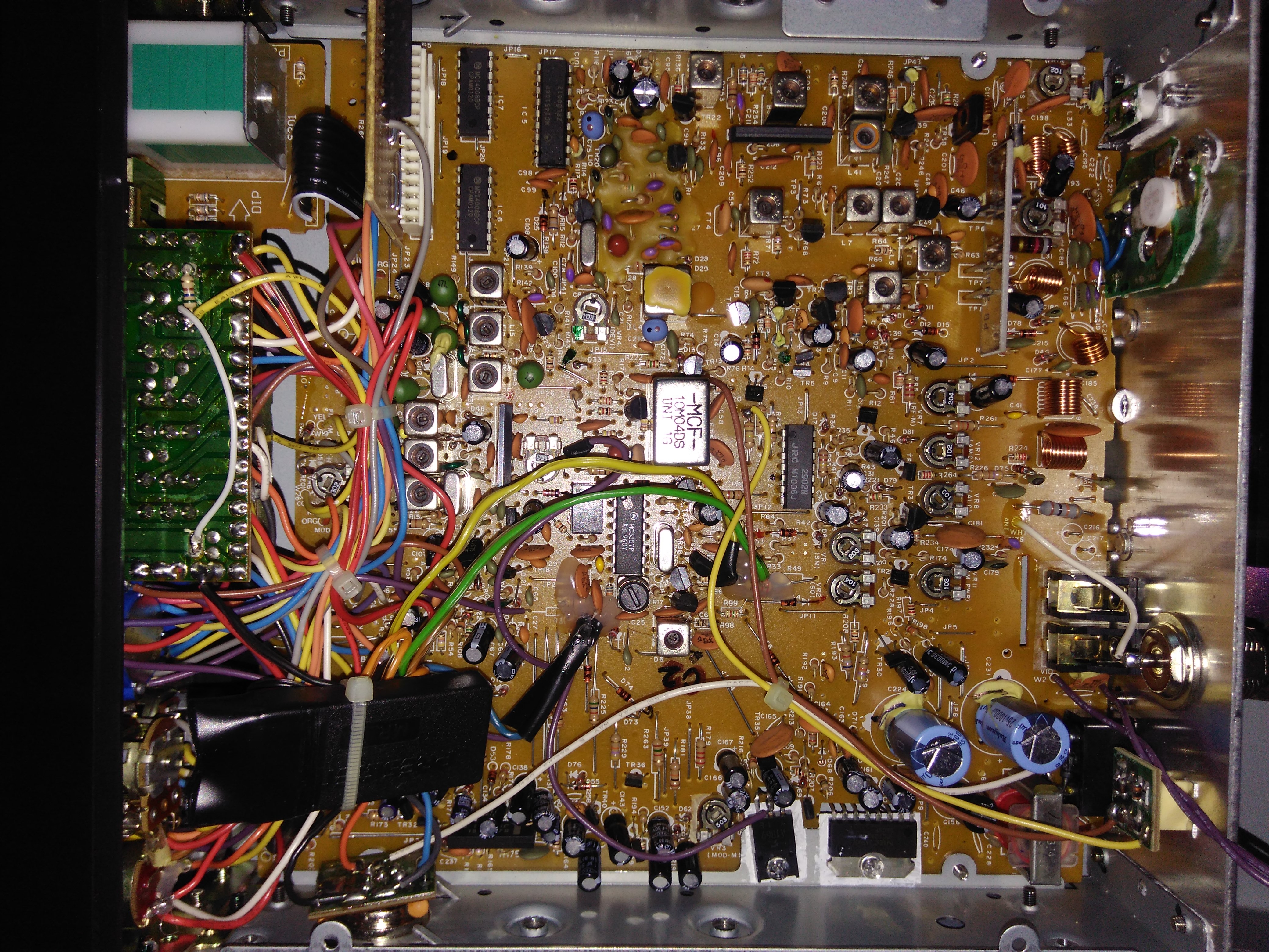

    Dzięki Jap chociaż za próbę ,ale niestety opis jest do Jacksona 2 . Wstawię kilka zdjęć może ktoś coś podpowie .

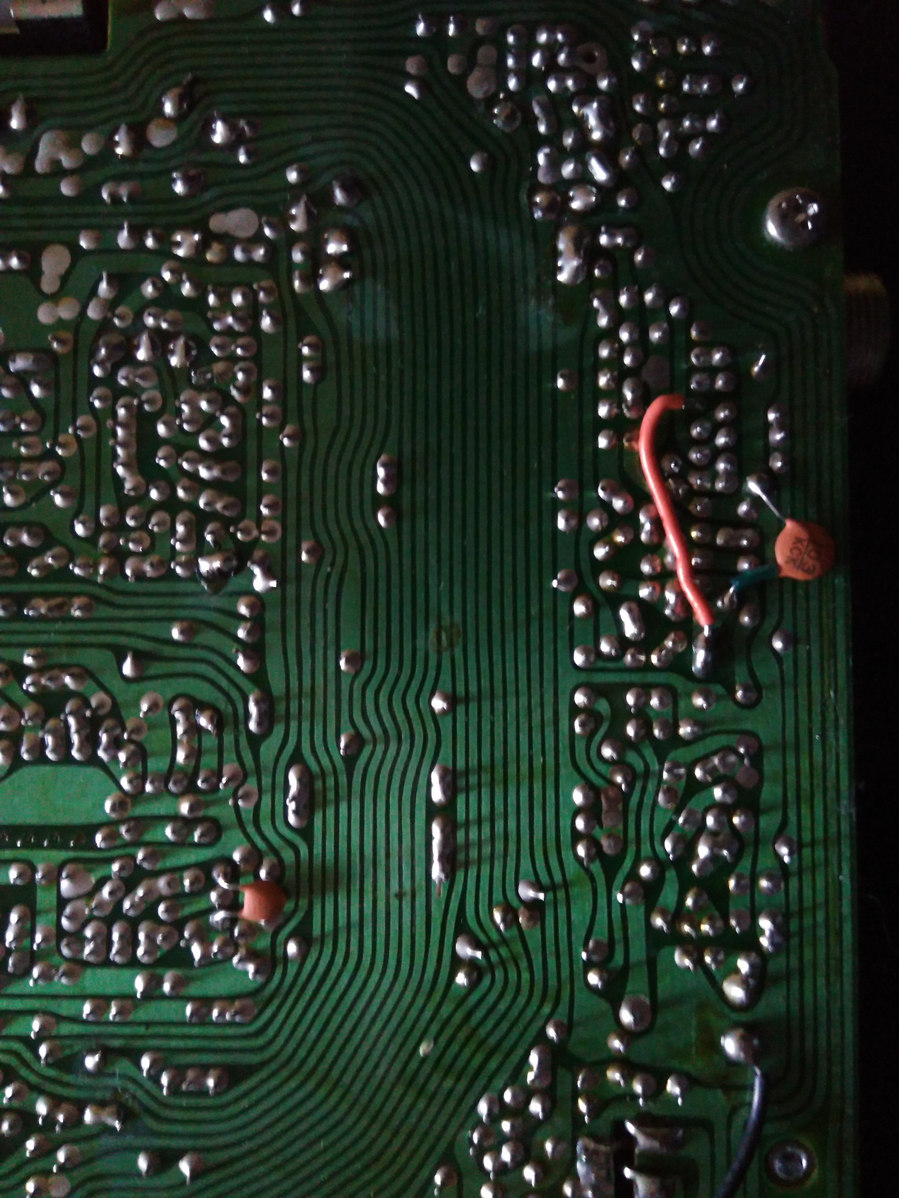

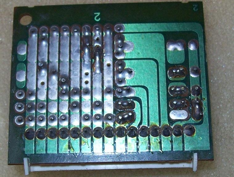

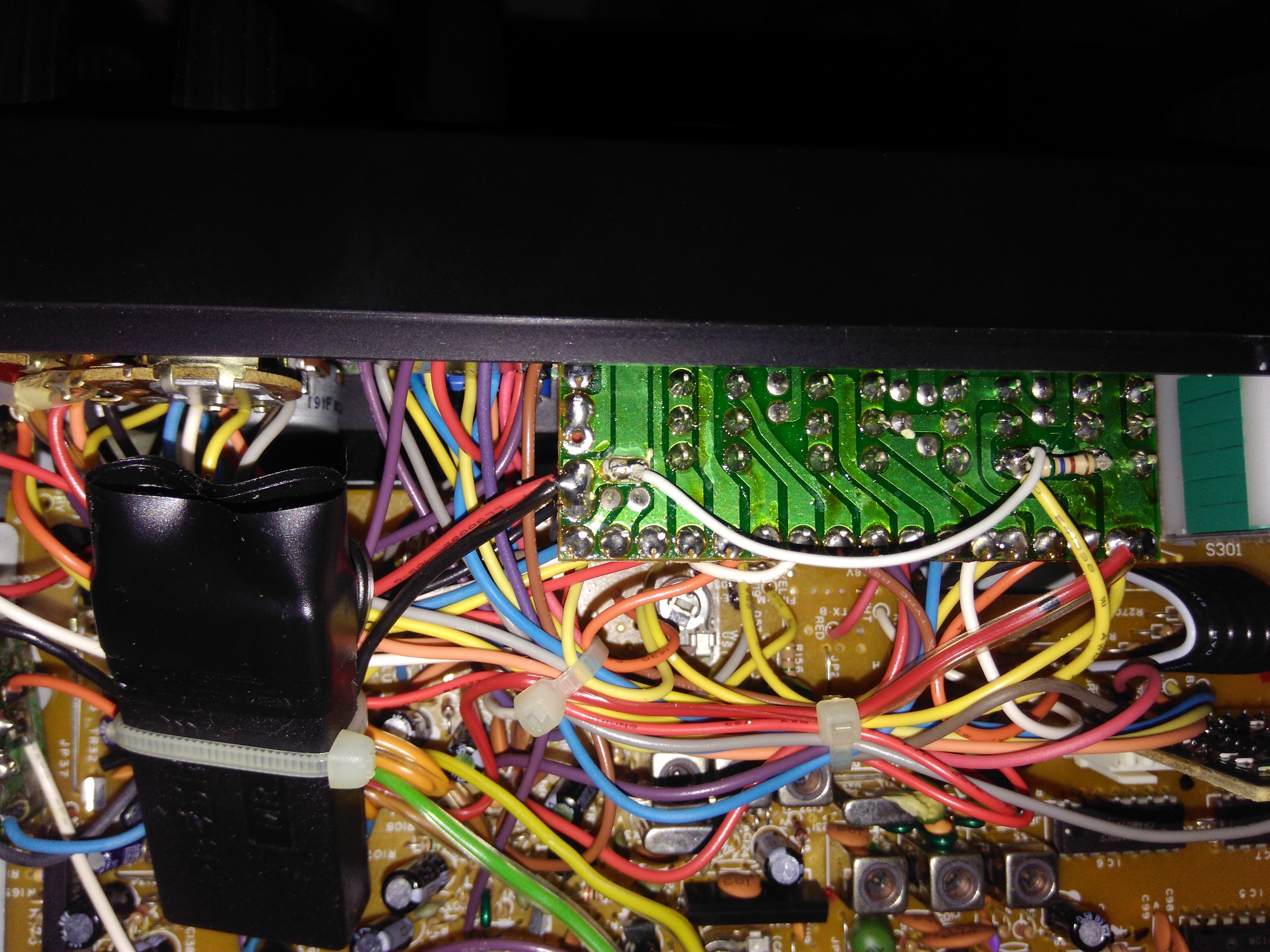

    Widać że ktoś tam dłubał przecięta ścieżka na małej płytce przy panelu i od strony druku jakaś podejrzana dioda krzemowa z kawałkiem przewodu. Pewnie więcej cudów w nim się znajdzie .
    Dodam jeszcze że po pomiarach prądu w czasie nadawania widać jak okrutnie jest skręcone.
    W AM około 2,5A w SSB wstęga górna radio pobiera max 2A trzeba krzyczeć do mica.President Jackson 1 (2001) - Brak bocznych 40 stek (A, B, C, E, F)President Jackson 1 (2001) - Brak bocznych 40 stek (A, B, C, E, F)President Jackson 1 (2001) - Brak bocznych 40 stek (A, B, C, E, F)President Jackson 1 (2001) - Brak bocznych 40 stek (A, B, C, E, F)President Jackson 1 (2001) - Brak bocznych 40 stek (A, B, C, E, F)
    Przecięcie ścieżki jest pod rezystorem na 3 obrazku

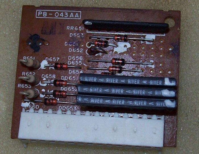

    Siema człensony. Teraz to ładnie widać co jest. Na tej matrycy nie będzie, bo brakuje diod. Jeden rząd diod to w lewo, albo w prawo tyle ile się zakoduje IC7. Jeden rząd diod koduje binary adder w ten sposób, że podstawową czterdziestką syntezy jest A i do tej wartości binarnej przełącznika kanałów jest dodawane, dokładnie nie pamiętam, ale chyba 50 (bo plus dziury). Czyli w tej sytuacji wszystkie zwory zastępują rząd brakujących diod plus 150. Czyli inaczej to rozumując w tym radiu nie da się zrobić mniej, niż A (bo wyjdzie bezsensowna wartość minus zero). Ale za to da się dodać więcej, niż F. Na schemacie ładnie widać. Co Ty kolego wydziwiasz tam z inszymi wersjami. Gdzie Ty tam widzisz różnice. To normalny Jackson, tylko ma (tj. powinien mieć, bo nie ma) inną matrycę, bajerancki moduł ASC plus jeszcze G. Zasadę objaśniłem, więc patrz na schemat i do dzieła.

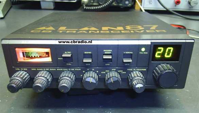

    Kiedyś jak ktoś dał na dobrą flaszkę, to się robiło ianalogicznie w Alanie 87 z tym dodatkowym G i było 6 band.

    Jak tak, to porównaj matryce czy te same. Jak coś, to można sobie pomóc zdecydowanie kalkulatorem binarnym Windows . Nie jest to takie trudne jak się wydaje.

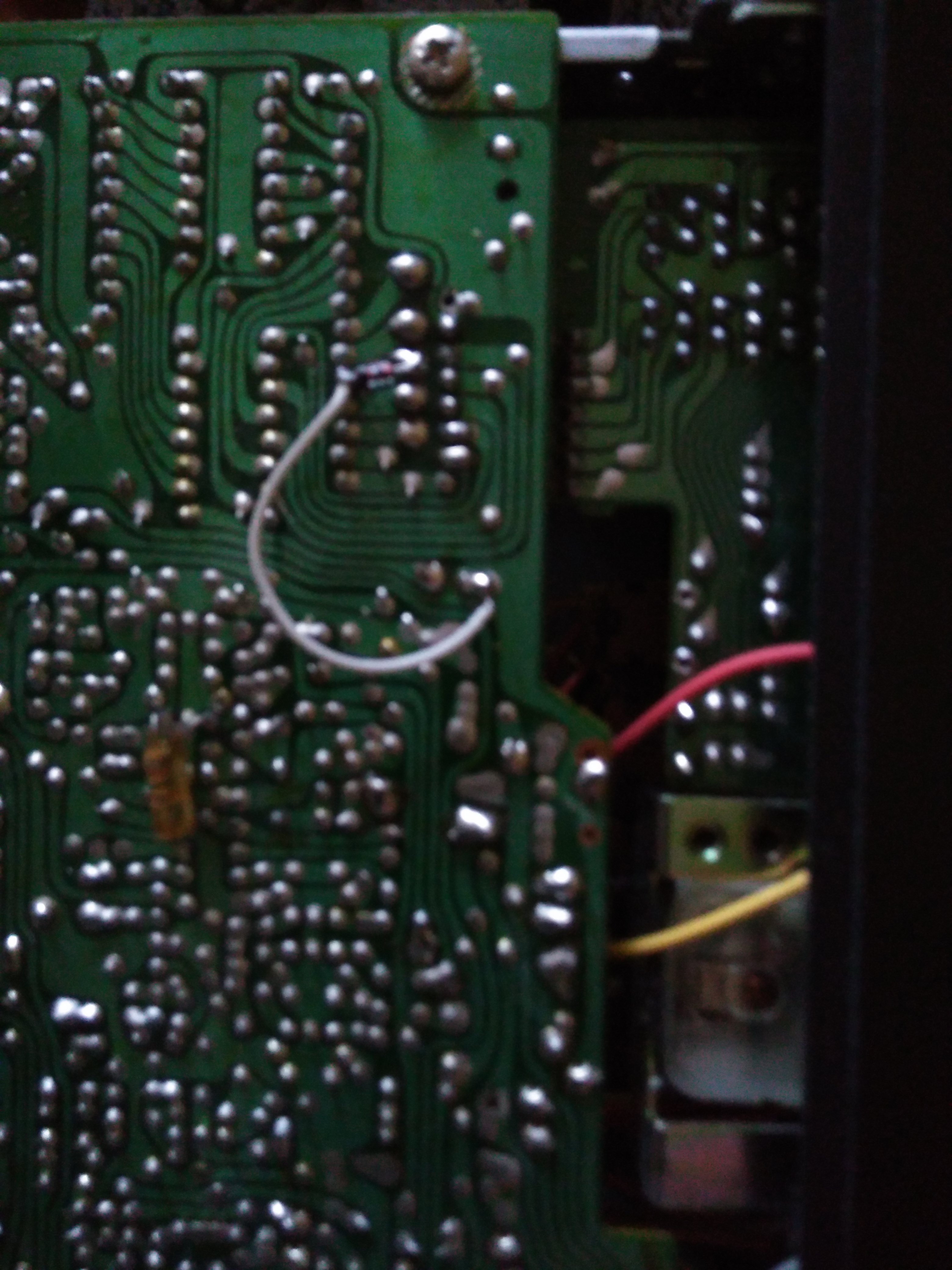

    Teraz widać, że kolega się nie postarał z tym zdjęciem, bo widzimy matrycę w wersji SMD.
    Szary przewód dodatkowej bandy F oznaczony małym kwadratem, a normalne bandy oznaczone dużym kwadratem.
    Oznaczony drugim kwadratem punt C ma przylutowane na stałe 8V i jest to załączenie podstawy na stałe.
    W takim układzie boczne czterdziesteki muszą być rozłączone na stałe tak, że przełącznik ma pewnie obcięty kabel zasilający.
    Obecność dołożonej diody jest podyktowana możliwością przywrócenia działania przełącznika czterdziestek -> i na odwrót.
    (stwarza możliwość rozblokowania sterowania napięciem)
    p.s.
    Nadmienię, że opisanym sposobem idzie też w kalkulatorze binarnym wyliczyć szift na przemienniki i dorobić włłącznik.
    (jakby komuś przy okazji chciało się w to bawić: kanał dec Rx -50 Tx +49 szift -> bin)

    A Alana 87 też posiadam i też poskręcany, tym razem przez polskich urzędników w latach 90 :)

    Białym przewodem został na stałe załączona podstawa przez zmostkowanie punktu C z napięciem 8V. Punkt C to ustawienie C przełącznika (tak samo jak punkt A to ustawienie A, itd.) i jest to adekwatne do ustawienia D w Alanie 87 dlatego, że Jackson ma oznakowanie o jedną literkę mniej. Tu nie ma zbyt wiele do rozumienia, choć jakieś minimum jest wymagane, bo przy układach logicznych wymaga się choć trochę logicznego rozumowania. I tyle by wystarczyło, aby zblokować podstawę na stałe, jednak przełącznik dalej wystawia na punkty od A do F napięcie 8V. W efekcie otrzymuje się funkcję 2 z 6, która w takim układzie jest wejściowym stanem niedozwolonym układu IC7. Dlatego należało przeciąć jeszcze kabel zasilający przełącznika.
