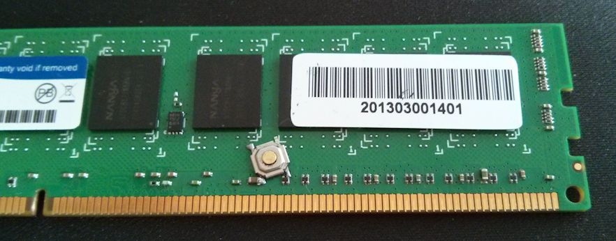

Przekopałem internety w poszukiwaniu sposobów na weryfikację, czy pamięć pracuje z korekcją błędów. Z lektury wynika, że nie jest to takie proste i jednoznaczne. Próbowałem już kilku sposobów i nie dają odpowiedzi chociaż mam płytę i procesor wspierający ECC a pamięci z listy QVL producenta płyty. Nie mogę wymusić też "ECC error injection" (np. przy użyciu memtest86) bo (prawdopodobnie) BIOS blokuje odpowiednie rejestry to umożliwiające.
Pytanie mam następujące: w specyfikacji pamięci DDR3, 240 pin, są piny oznaczone jako:
"DQ0–DQ63 DIMM memory data bus"
Według mojego rozumienia są to 64 bity szyny danych. Czy jeśli zaizoluję jeden z takich pinów w module pamięci i moduł taki wsadzę do płyty to powinienem widzieć działanie ECC jeśli faktycznie kombinacja płyta/procesor/pamięć to umożliwia?
pozdrawiam
geos
