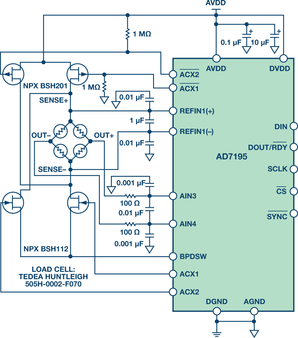

W sytuacji, gdy mamy jak wzbudzać nasz sensor możemy bezpośrednio wzbudzić go przebiegiem prostokątnym. W ten sposób otrzymujemy okresowy sygnał - w jednej części znajduje się nasz sygnał, a w drugiej jedynie m.in. offset napięciowy. Jeśli od tej pierwszej części odejmiemy tą drugą, to efektywnie uda nam się wyeliminować szum różowy pochodzący z sensora, dryft termiczny offsetu oraz dodatkowo uniknąć niepożądanych efektów termoparowych w systemie.
Wzbudzenie zmienne może być zrealizowane z pomocą dyskretnych kluczy lub mikrokontrolera. Układy takie jak AD7195 - niskoszumny, 24-bitowy przetwornik sigma-delta ADC posiada wbudowany między innymi driver, który umożliwia zasilenie sensora ze źródła AC. W ten sposób wzbudzenie dodatkowo synchronizowane jest z pomiarami na przetworniku analogowo-cyfrowym, co ułatwia aplikację tego układu w naszym systemie.
Rys.8. Precyzyjny ustrój pomiarowy z 24-bitowym przetwornikiem analogowo-cyfrowym sigma-delta dla wzbudzenia przemiennego.
