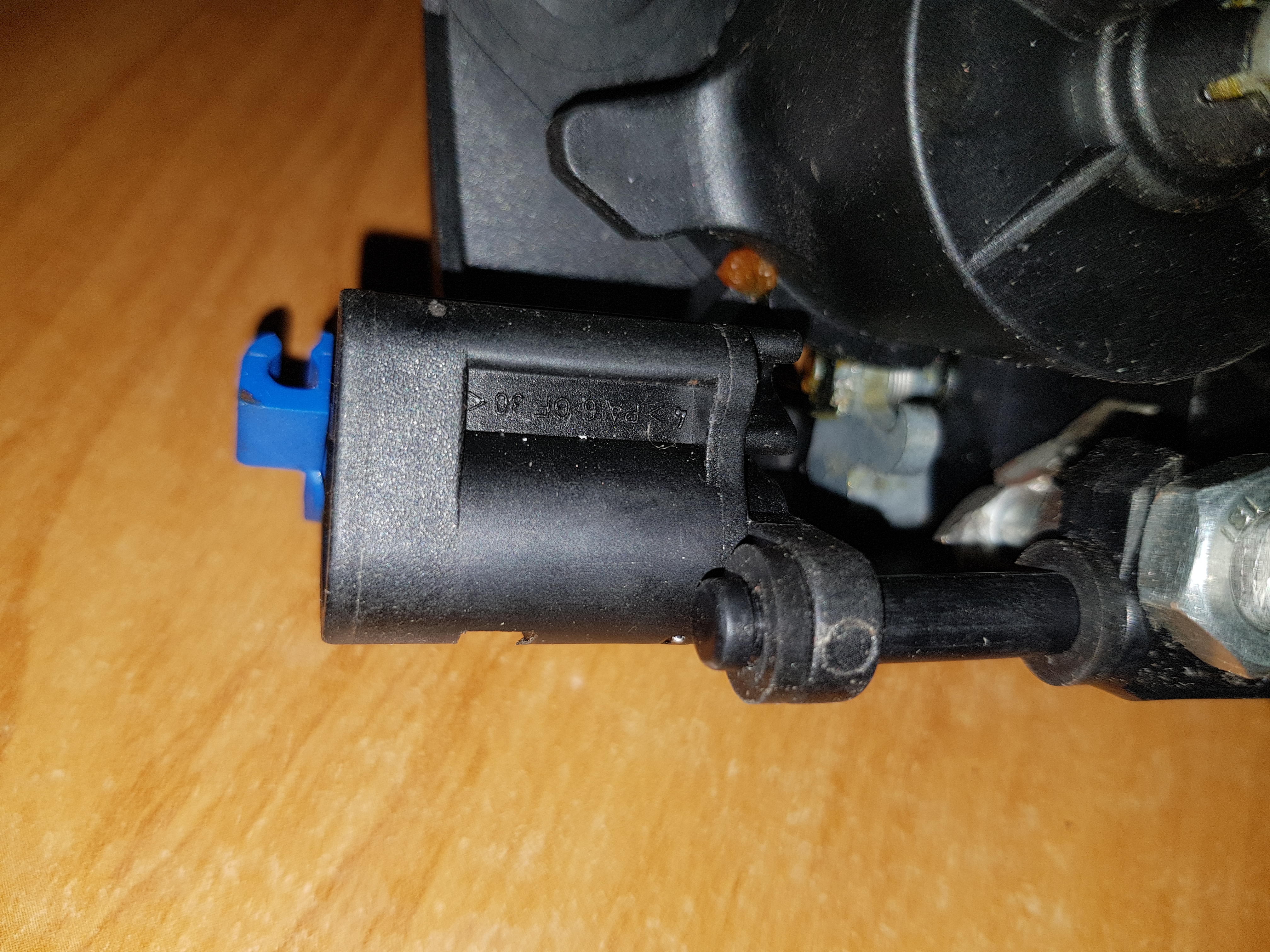

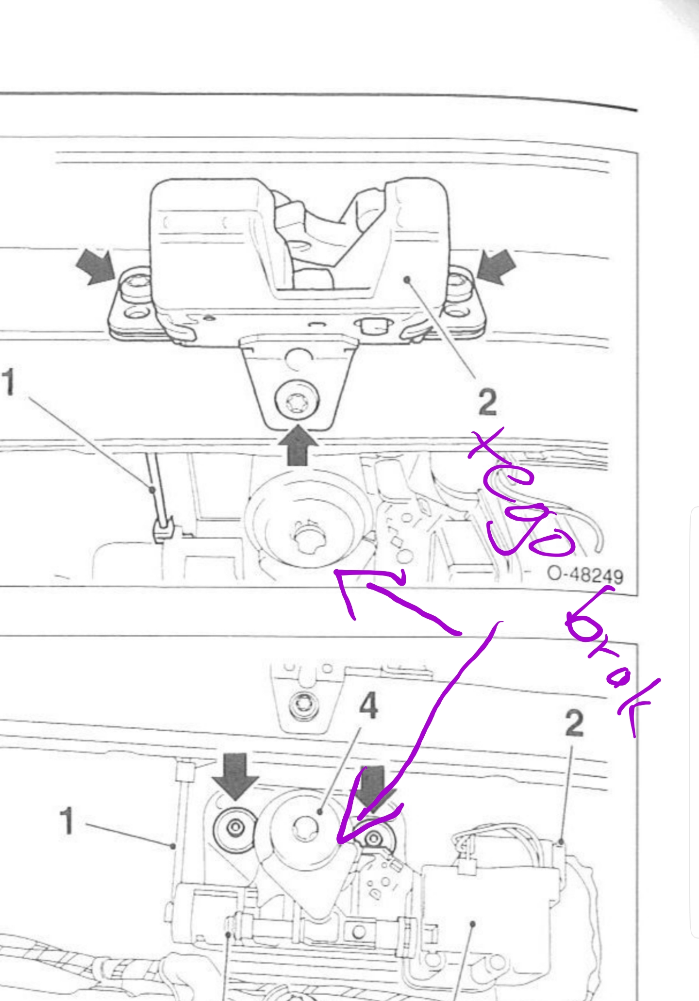

    Witam mam taki problem gdyż mam Corse C z10xep z 2003r i była ona bez oryginalnej centralki ...Zakupiłem centralny na alledrogo i założyłem wszystko śmiga ale dlaczego mam nie mieć klapy bagażnika otwieranej z pilota więc długo się nie zastanawiając kupiłem na oeliksie siłownik oryginalny do corsy... chce montować i ....moje pytanie czy da się jakoś dorobić ten plastik którego nie mam czy jest to całkiem inny mechanizm? Moze ktos juz coś takiego przerabiał ?nie mogę rozkminić na jakiej zasadzie ma to działać hmmm...

    Chłopie jaki plastik??
    My nie pamiętamy co gdzie jest jak zrobione.
    Daj jakieś zdjęcie.

    chcesz z centralnego ryglować klapę czy otwierać na przycisk?
  • #5 16943463
    szumikkk
    Zrobiłem taki system ;) i będzie to działać jutro to założę mam jeszcze jedno pytanie odnośnie podłączenia.. zakupiłem taki zestaw jak na zdjęciu i ma on mozliwosc otwieranua tylnej klapy z oddzielnego przycisku tylko jak to podłączyć.. gdzieś zapodziala mi się instrukcja A nawet jak ja miałem coś sobie nie mogłem poradzić...bylbym wdzięczny za jakąś radę.. pozdrawiam
  • #6 16943603
    Alfred_92
    Poziom 33  
    Zakładasz siłownik na to cięgło między zamkiem a "klamką".
