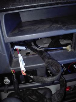

    Witam, kupiłem niedawno samochód dostawczy Opel Movano A 2005r.
    W samochodzie było zamontowane radio, ale właściciel zabrał je przed sprzedażą. Miałem zamiar kupić sobie nowe, ale widzę, że w tej kasetce są odcięte kable. Zastanawiam się, czy zrobił to sprzedający wyciągając radio przed sprzedażą, czy może te kable nie są potrzebne i były tak ucięte.
    Wklejam zdjęcia z opisem i proszę o pomoc - czy podłącze bez problemu nowe radio, czy może muszę te ucięte kable naprawić.
    Opel Movano A 2005 - odcięte kable radia, jak podłączyć nowe?
    Cztery kable odcięte
    Jak widać ta wtyczka z tyłu ma zapełnione wszystkie wejścia, a od drugiej strony tylko 3.
  • #2 16943437
    Pedros050
    Witam. Kable typowe od zasilania radia odcięte bo się wcześniejszemu właścicielowi wtyczki nie chciało wypiąć.
  • #3 16943491
    franz87
    Czyli teraz muszę kupić wtyczkę do zasilania radia i wpiąć te 4 kable?
  • #4 16943506
    Pedros050
    Dokładnie. Tylko zależy jakie radio kupisz bo może mieć wtyczkę nowe radio tylko kable trzeba dolutować do wtyczki sprawdzając który kabel jest zasilanie, masa ,głośniki.

    A po co ci schemat wystarczy żebyś poszukał kabli zasilania i kabli głośników. Multimetr do ręki i mierzymy głośniki mają 4omh.Napiecie zasilania 12V i masa i po stacyjce 12V.I to wszystko..

    Tam, gdzie zaznaczyłem "1" - to jak rozumiem zasilanie 12V.
    a "2" to przewód po to, by radio działało też bez kluczyka w stacyjce.
    Z tego wynika, że potrzebuję znaleźć 5 przewodów:
    - 12V zasilający
    - 12V do stacyjki
    - masa
    - i dwa głośniki po 4 Ohm
    Te dwa kable 12V muszę sprawdzić metodą prób, który jest który ?
    PS. Te kable odcięte na pierwszym moim zdjęciu to najpewniej te od zasilania (2x12V) i masa, nie?
  • #12 16949197
    rnb_bolii
    Witam. Miernik lub próbnik 12V i szukaj zasilania. Całkiem możliwe ze czarny to minus, czerowy to +12V po stacyjce a żółty +12V stały. Ale trzeba sprawdzić.
