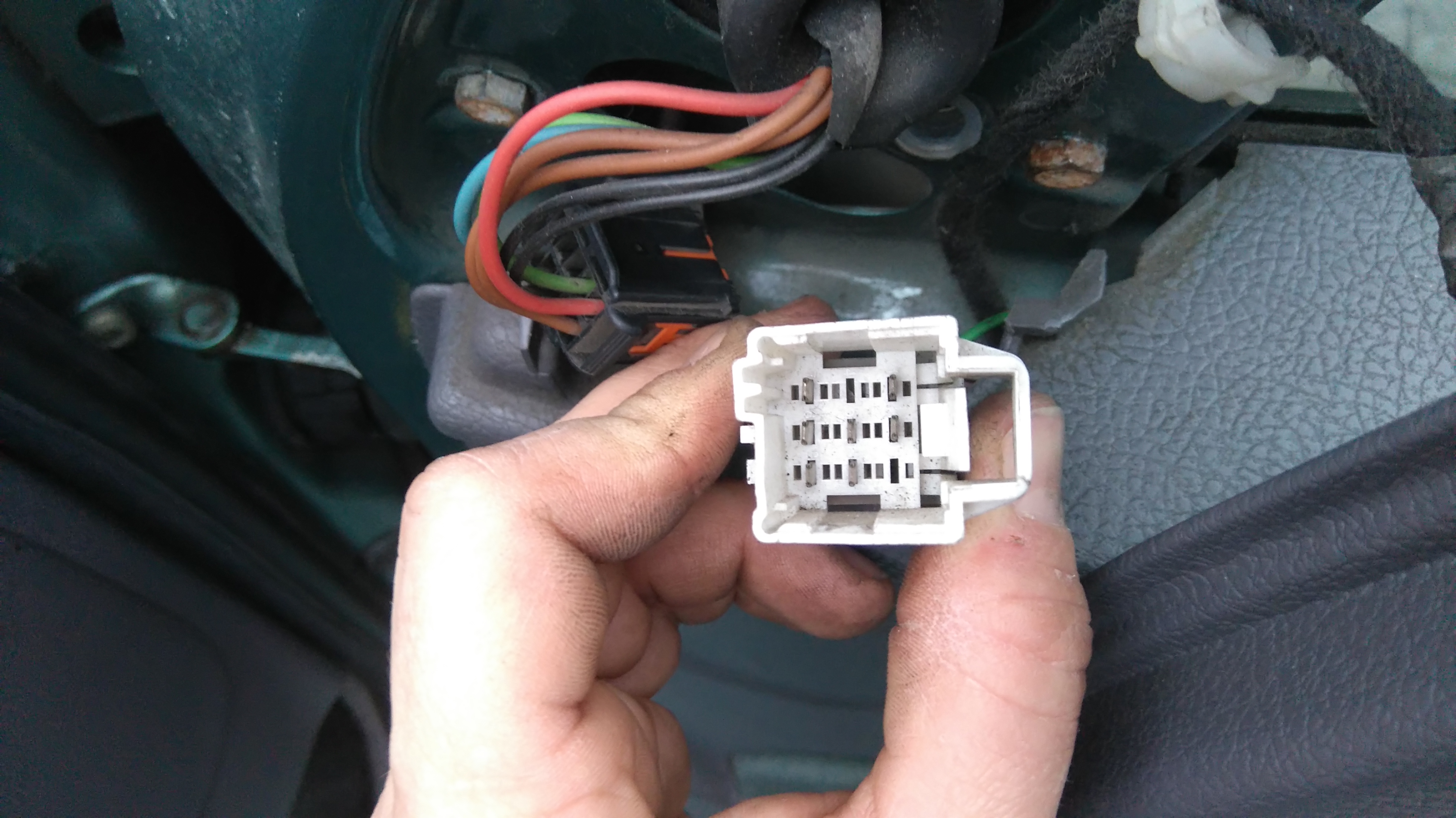

    Cześć,
    Poszukuje adaptera różnych złączy do elektrycznego lusterka do Peugeota 206. Ostatnio rozebrałem boczek i okazało się, czemu lusterko nie działa, musiało być wymienione i jest inne złącze. Dodaje fotki, da się to połączyć czy trzeba lutować?

    Jakas "dziwna" ta kostka. Na OLX wisi ogloszenie z lusterkiem z "prawidlowa" kostka . Lusterko na pewno jest od 206?
    Adapter złączy do elektrycznego lusterka Peugeot 206 - różne złącza
    Jezeli dojdziesz, ktory pin za co odpowiada, to "adapter" mozesz zrobic sam. Uzyj konektor męski + przewod + konektor żeński. Tylko trzeba dopasowac wielkosc konektorkow i zabezpieczyc je np termokurczem.

    Lusterko jest pewnie od 307. Są jakieś konektory 8 pin na 10 pin ale czy na pewno wtedy złącza będą na swoich miejscach? Jak dojść który przewód jest od czego?

    Mozesz "otworzyc" lusterko i miernikiem "przedzwonic" przewody z wiazki. Nie wiem jak w pugu ale w xantii calkiem latwo wyjmowalo sie wklady.

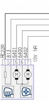

    Na szybko odpisywałem... lusterko jest do 206, na bank. Patrząc po fotach z sieci różne roczniki miały różne konektory. W jaki sposób mogę sprawdzić "co jest co"? Metoda prób i błędów nie wchodzi w grę? To są przewody od sterowania i od ogrzewania.
  • #6 16946178
    viwaldi1
    Poziom 24  
    W pierwszym linku, ktory ci podalem byl ten rys. Sprawdz numerki na kablach u siebie.
    Mozesz tez zdjac drugi boczek i sprawdzic na jakich kablach (kolory / numery na kablach) pojawia sie napiecie przy probie sterowania lusterkami.
    Przecież tu widać, na tym wycinku, że 10 pinowa wtyczka i każdy przewód odpowiednio dla każdego pinu.
    Teraz podać jeszcze wtyczkę 9 pinową i będze mógł złożyć w całość.
    A dwa dodatkowe piny, będą do czujnika temperatury do zegarka.
    Tylko że jest opisany pin 5, gdzie jest wolny...
