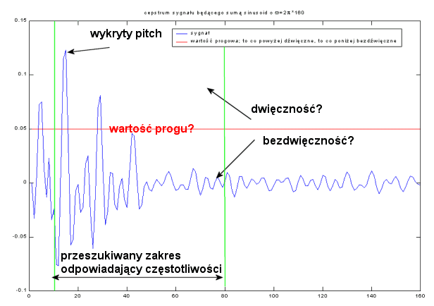

    Mam pewien problem z cepstrum rzeczywistym, czyli danym wzorem:
    c(n)=IFFT(log10(abs(FFT(x(n))))
    mianowicie, chodzi o poszukiwanie wysokości mowy (parametr pitch). Postępuje w matlabie w sposób następujący:
    -wczytywanie wave'a
    - obliczenie współczynników filtra (lpc)
    - filtracja sygnału mowy przez filtr FIR o współczynnikach otrzymanych z lpc()
    - wymnożenie z oknem Hamminga
    - dodanie zer by otrzymać sygnał długości 2^N
    - obliczenie cepstrum w zadanym przedziale częstotliwości (50-400 Hz)
    To wszystko dla cyklicznie fragmentów o długości dl.
    I tutaj niestety mam problem z wyznaczeniem czy dany fragment sygnału jest dźwięczny/bezdźwięczny. Przekopałem dużą ilość materiałów na sieci i jedyne co znalazłem, to informacja, że sygnał jest dźwięczny gdy pitch przekroczy próg 0.85. Nie jestem pewien co to oznacza - w moim przypadku sygnał testowy NIGDY nie osiąga tak dużej wartości pitch - metoda autokorelacji natomiast wyznacza dosyć poprawnie dźwięczność/bezdźwięczność. Również odniesienie do składowej w punkcie zero nie daje zadowalających efektów. Byłbym wdzięczny za pomoc bądź wskazanie jakiegoś źródła które by to wyjaśniło.

    Już się tłumaczę bo faktycznie nieprecyzyjnie opisałem sytuację. Chodzi o to, by na podstawie fragmentu sygnału mowy, wyodrębnić:
    1. współczynniki filtra
    2. sygnał resztkowy, który otrzymany zostanie po przepuszczeniu przez filtr FIR (o współczynnikach z pkt 1) sygnału wejściowego.
    Dlaczego tak? Ponieważ w modelu LPC10 model traktu głosowego przyjmowany jest jako filtr IIR o transmitancji:
    H(z)=G(z)/(1+Σa(i)z^(-i))
    Jeśli połączyć filtr IIR kaskadowo z filtrem FIR (odwrotnym do IIR), to sygnał po przejściu powinien być sygnałem oryginalnym. Ale to tak na marginesie.
    Po otrzymaniu sygnału resztkowego, chciałbym z niego otrzymać informację o dźwięczności/bezdźwięczności oraz ewentualnej wartości pitch. Oczywiście nieprecyzyjnie się wyraziłem - przed filtracją JEST okno Hamminga - a nie tak jak napisałem PO. Uzupełnienie zerami ma na celu otrzymanie sygnału długości 2^N (aby wykorzystać efektywnie FFT) oraz aby zwiększyć rozdzielczość częstotliwościową.
    Samo cepstrum udało mi się zaimplementować - dla sygnałów testowych (wygenerowanych w matlabie o znanej częstotliwości podstawowej) wyniki obliczenia parametru pitch dają dokładnie (a raczej - prawie dokładnie ;) ) częstotliwość podstawową.
    I teraz przechodząc do sedna; wiem, że były na pewno prowadzone badania nad dźwięcznością/bezdźwięcznością za pomocą cepstrum. Z tego co znalazłem, wygląda na to, że przykładowy wynik cepstrum byłby taki jak na załączonym rysunku. Czyli jeśli wartość pitch "wyskoczy" ponad próg to fragment sygnału jest dźwięczny. Jeśli nie, to być może jest bezdźwięczny. Chodzi mi teraz o to czy dobrze rozumuję; powinienem brać wartość "piku" (pitch) i odnieść do jakiejś stałej wartości progowej (jeśli tak to jakiej??) czy też unormować najpierw względem np. składowej stałej?

    Właśnie - ten fakt mnie zastanawia, bo np. w metodzie autokorelacji brany jest pod uwagę stosunek maksimum do r(0)
