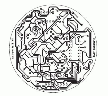

    Witam !!
    Mam w planie zrobic pewien uklad...jednak sama plytka kosztuje 17 zł + 10 zl przesylka albo lepiej...Wiec wpadlem na pomysl ze zrobie ją sam...przeczytalem kilkadziesiaat postow na ten temat i chcialem was zapytac czy dam rade samodzielnie zrobic taka playtke jak w zalaczniku. Nigdy tego nie robiem ale czas zaczac...oczywiscie niema mowy zeby sie udalo ja zrobic za pierwszym razem, najpier zaczne od prostych plytek :)powiedzcie mi tylko czy metodą: folia, drukarka laserowa, zelasko, chlorek żelaza lub B327, bedzie to mozliwe??? plytka ma 7,5 cm szerokoscia sciezki tak jak na fotce sa bardzo drobne.
    Pozdrawiam !!

    matys71
    do tak skomplikowanej plytki jak na pierwszy raz metoda z pisakiem bedzie troche trudna.. proponuje zapoznac sie z artykulem ktory jest w zalaczniku (jest to metoda z papierem kredowym i drukarka laserowa lub ksero)..

    lechoo
    Bez przesady, to nie jest aż tak bardzo skomplikowana płytka - dawniej ręcznie malowałem bardziej skomplikowane :)
    Natomiast do metody z papierem kredowym polecam cienki papier z kolorowych gazet, a nawet z ulotek z supermarketu - bardzo szybko nasiąka wodą i płytka jest gotowa dużo szybciej niż przy użyciu papieru kredowego.

    lechoo
    Jeszcze jedno - często przy robieniu płytek metodą papieru i żelazka, robią się drobne niedoskonałości w przenoszonym rysunku, takie jak przewężenia i przerwy ścieżek.. Zamiast bawić się z żelazkiem aż do skutku tracąc nerwy i czas, lepiej jest poprawić te drobne usterki pisakiem :)

    JSD
    1. W TME kup laminat pokryty warstwa swiatloczula (jedno lub dwu warstwowy).
    2. Na drukarce laserowej wydrukuj dwa razy na foli pozytywowy obraz sciezek (2x aby uzyskac lepszy kontrast i uniknac nieciaglosci rysunku sciezek)
    3. Kup swietlowke UV,dlawik + statecznik i zmontuj uklad do naswietlania plytki ultrafioletem
    4. Wytnij plytke o rozmiarach odpowiadajacych projektowi PCB, przykryj
    go folia z wydrukiem sciezek i naswietlaj UV przez ok. 30 min.
    5. Wywolaj w NaOH (0,7 g na 1 litr), uzyj wody destylowanej
    6. Wytraw w roztworze B... (bialy proszek) podgrzanym do temp. ok. 40 C
    Ja ostatnio wykonalem ta metoda plytke pod MSC1210 (SMD, nozki co 0,2 mm) !
    Powodzenia !
