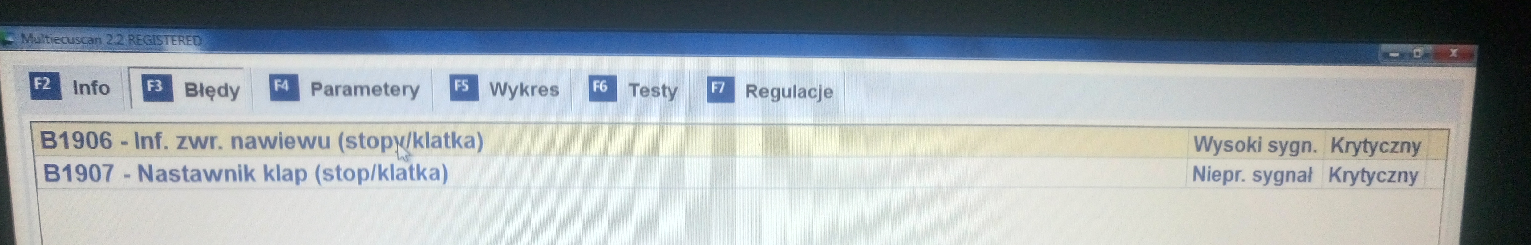

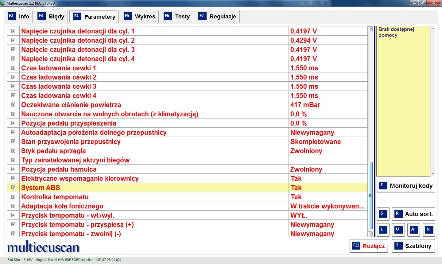

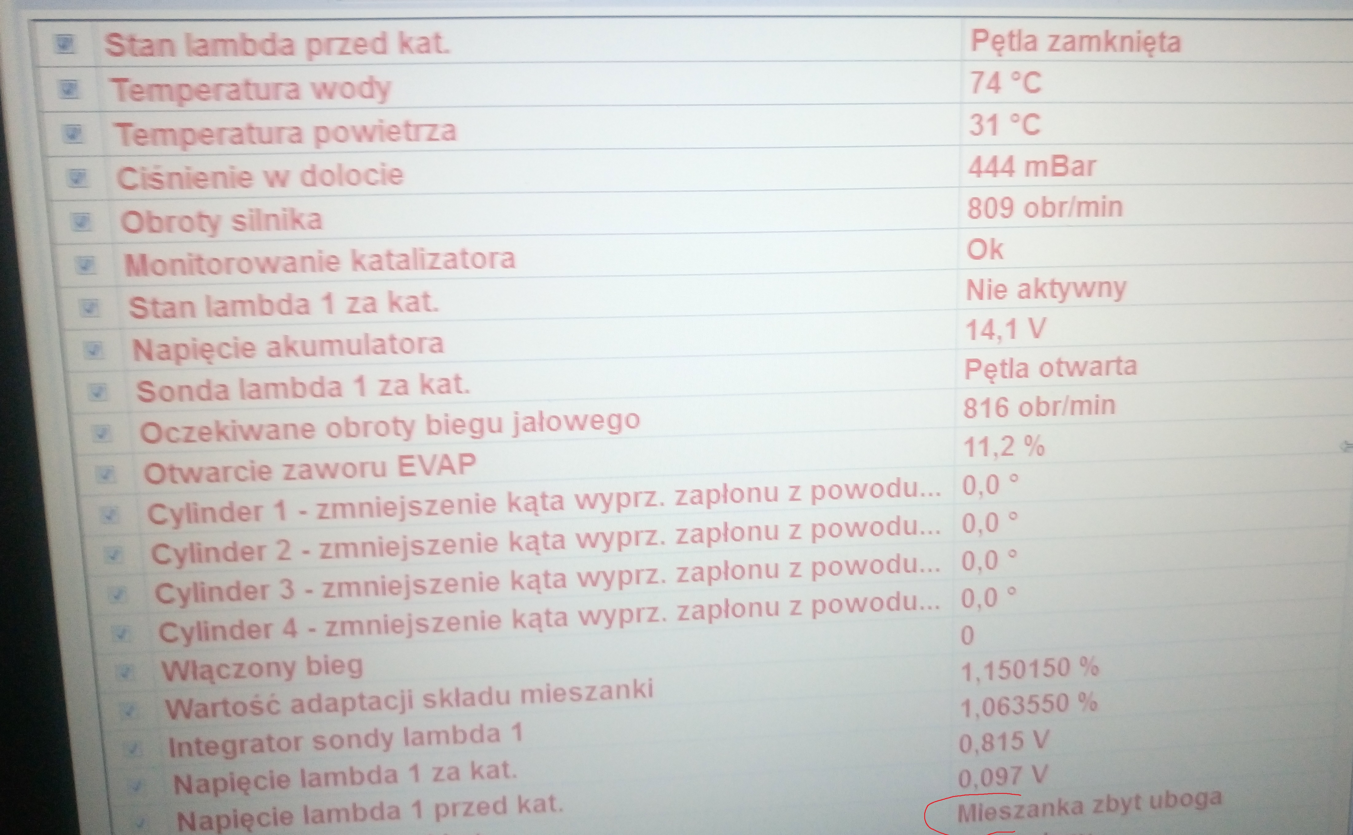

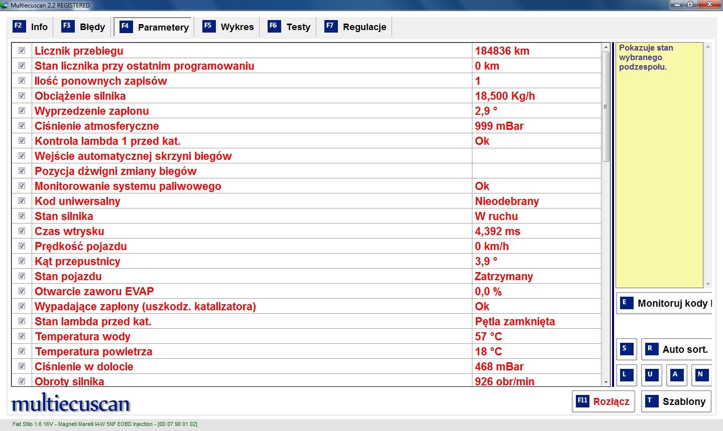

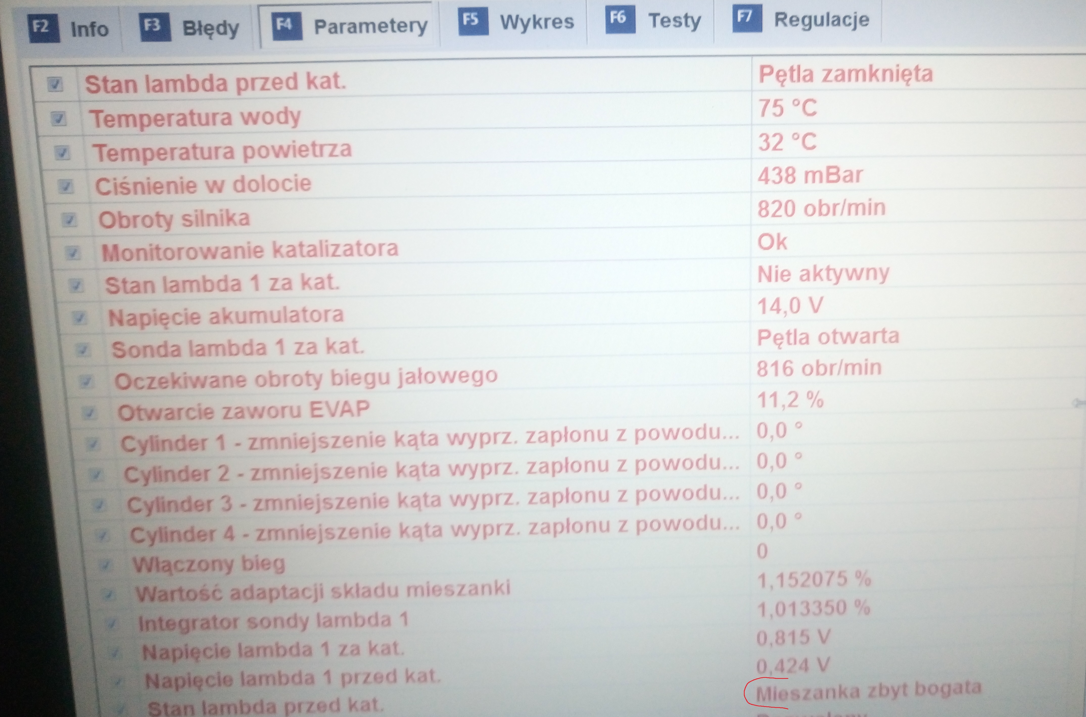

    Witam koledzy czy mógłby ktoś zerknąć na parametry silnika w moim aucie. Bo męczę się już jakiś czas i nie mogę nic zdziałać samochód dostaje "drgawek" i obroty falują . Wymieniony był i sprawdzony rozrząd , świece, sprawdzone cewki kable i czyszczona oraz adaptowana przepustnica wymienione filtry i sprawdzone wszystkie połączenia na lewe powietrze. Załączam parametry silnika.

    Zbyt wysokie ciśnienie w dolocie. Na moje oko rozrząd jeszcze raz do sprawdzenia...

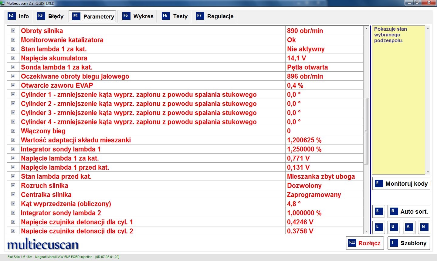

    Rozrząd był patrzony dwukrotnie wiec to nie to co może jeszcze spowodować podwyższenie ciśnienia w dolocie? Blokady te w ASO do fiatoskich rozrządów czymś się różnią? Bo samochód był sprawdzany w dwóch różnych warsztatach i każdy potwierdza ze jest dobrze ustawiony.

    Dzisiaj porobiłem trochę testów, spalanie stukowe występuje gdy źle jest ustawiony zapłon ?
