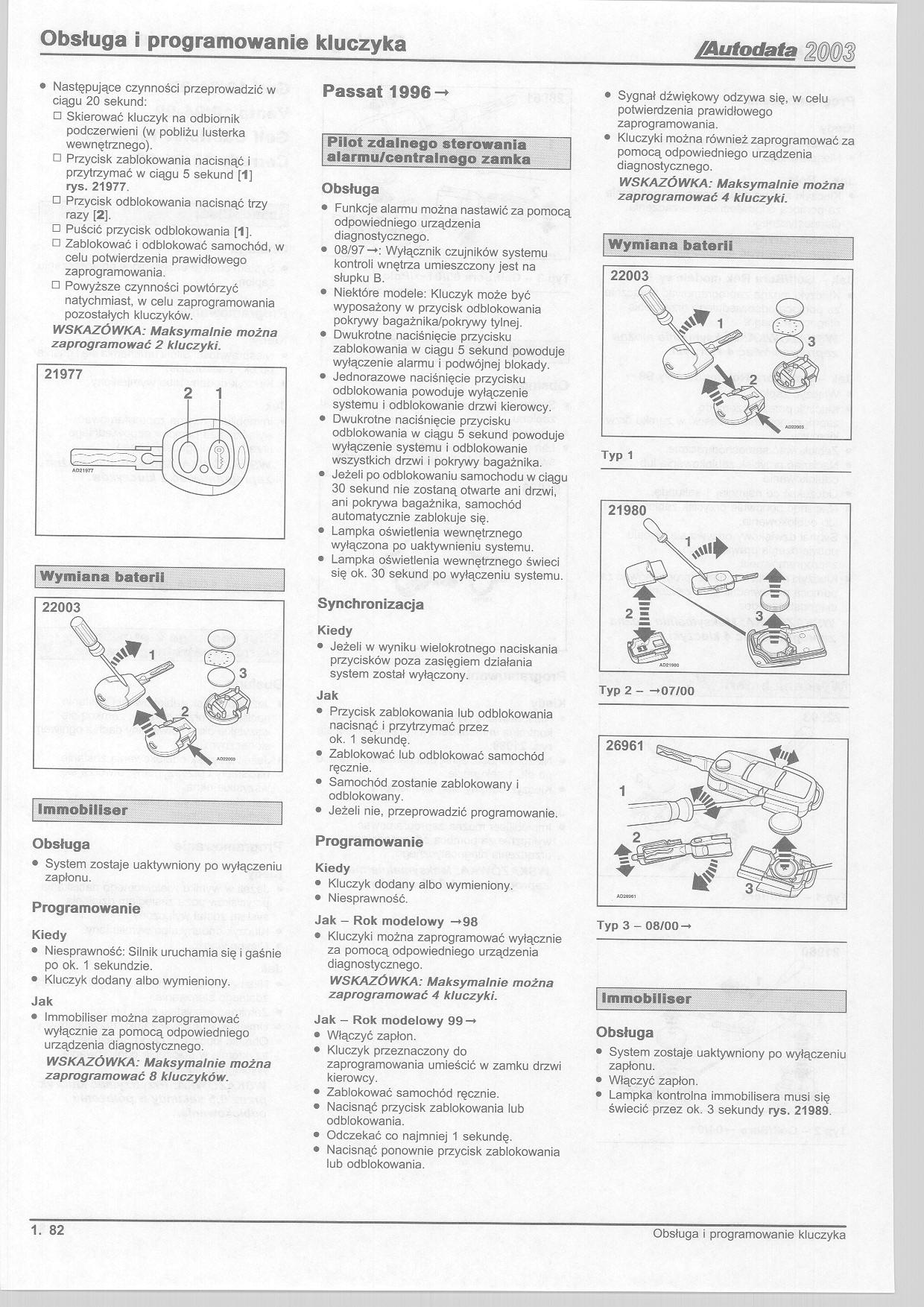

#1 1729280 12 Sie 2005 20:24 jackol68 jackol68 Poziom 14 #1 1729280 12 Sie 2005 20:24 PASSAT-B5-97r-jak zaprogramować orginalnego pilota?
#2 1729385 12 Sie 2005 21:08 KingKong KingKong Poziom 25 Pomocny post? (0) #2 1729385 12 Sie 2005 21:08 Tylko przy pomocy programu diagostycznego.
#3 1729454 12 Sie 2005 21:32 JAFO JAFO Poziom 25 Pomocny post? (+1) #3 1729454 12 Sie 2005 21:32 Poczytaj sobie. Załączniki: Kluczyki Passat 1.jpg Download (314.03 KB) Kluczyki Passat 2.jpg Download (358.79 KB)
