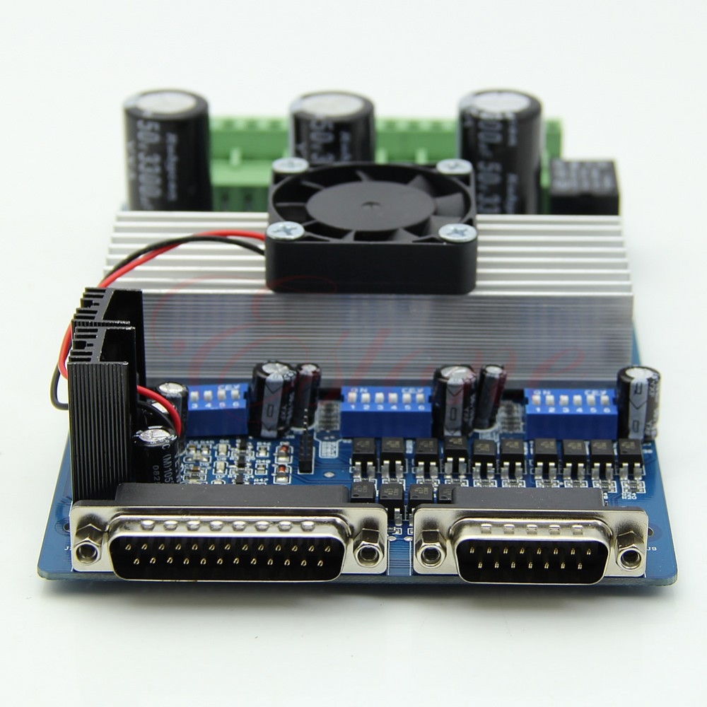

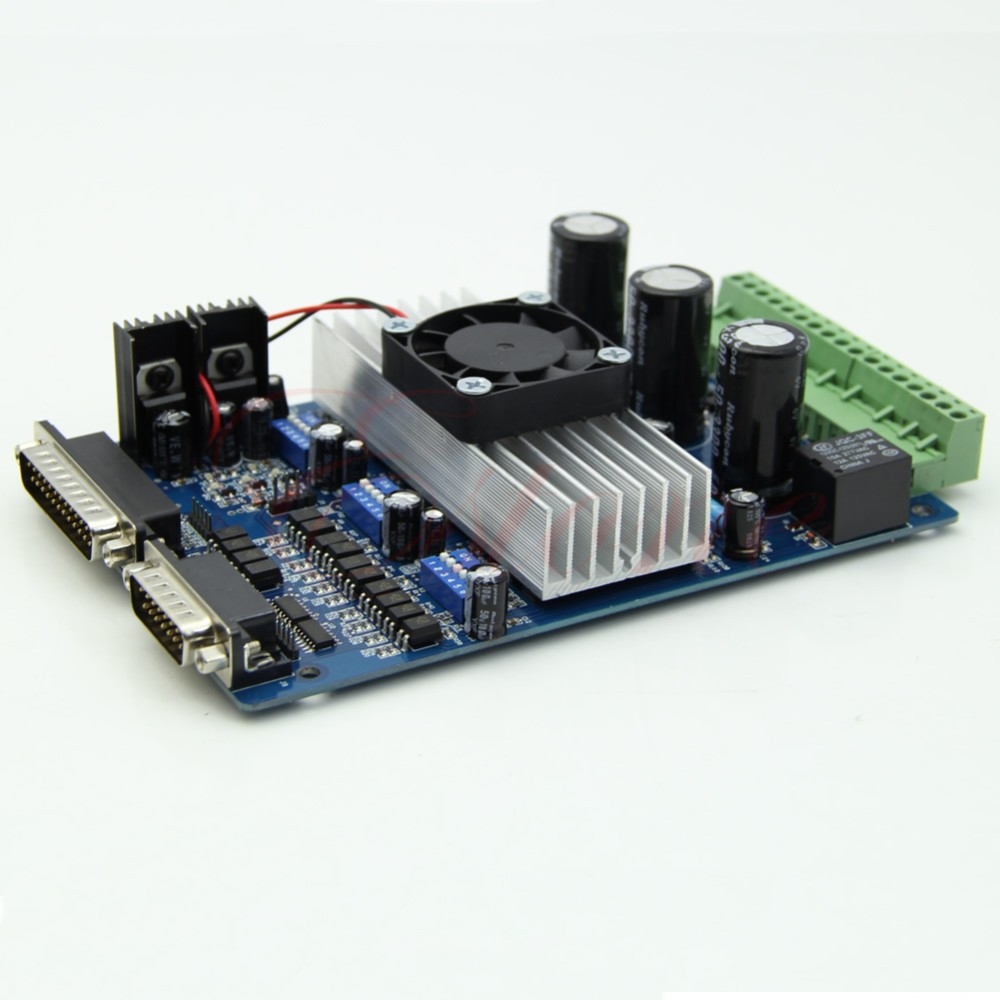

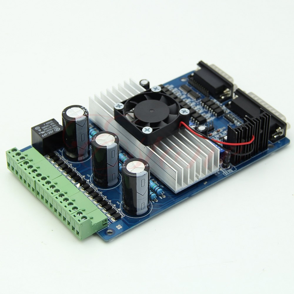

    Witam. Szukam schematu wyprowadzeń złącz sterownika dokładnie jak ze zdjęć. Interesują mnie wejścia STEP DIR oraz gdzie podłączyć krańcówki LIMIT dla każdej z osi.
    TB6560 - Schemat wyprowadzeń złącz, wejścia STEP DIR, podłączenie krańcówek LIMITTB6560 - Schemat wyprowadzeń złącz, wejścia STEP DIR, podłączenie krańcówek LIMITTB6560 - Schemat wyprowadzeń złącz, wejścia STEP DIR, podłączenie krańcówek LIMIT
  • #3 16954376
    mati10025
    To chyba nie ten. Po ustawieniu wg instrukcji sygnałów step dir i puszczeniu gcoda silniki stoją (trzymają) ale nie wykonują skoków. Podejrzewam że błędne ustawienie sygnałów
