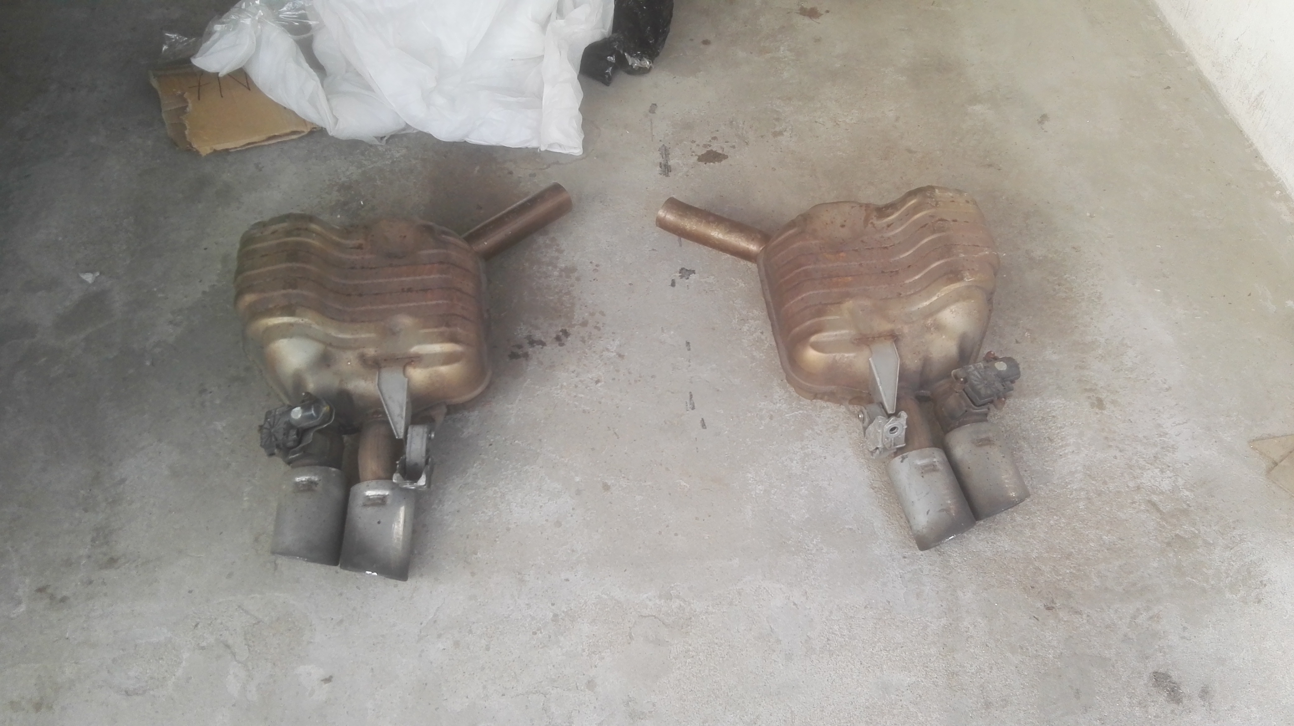

    Witam mam taki problem chce zastosować aktywne wydechy końcowe z audi s6 c7 do a4 b6 na tłumikach są klapy sterowane siłownikami które regulują przepływem spalin. Siłowniki są 3 pionowe. Czy ktoś wie że w jaki sposób mogę je podłączyć? I jakie napięcie zasilania tam podłączyć?

    Kupilem tez takie wydechy i zastanawiam sie czy robic do nich te sterowanie czy zostawic na otwartych. Duza jest różnica między otwartymi a zamknietymi klapami? Do silnikow ida teraz dwa przewody + i - ? Bo fabrycznie idzie tam + - i sterowanie.

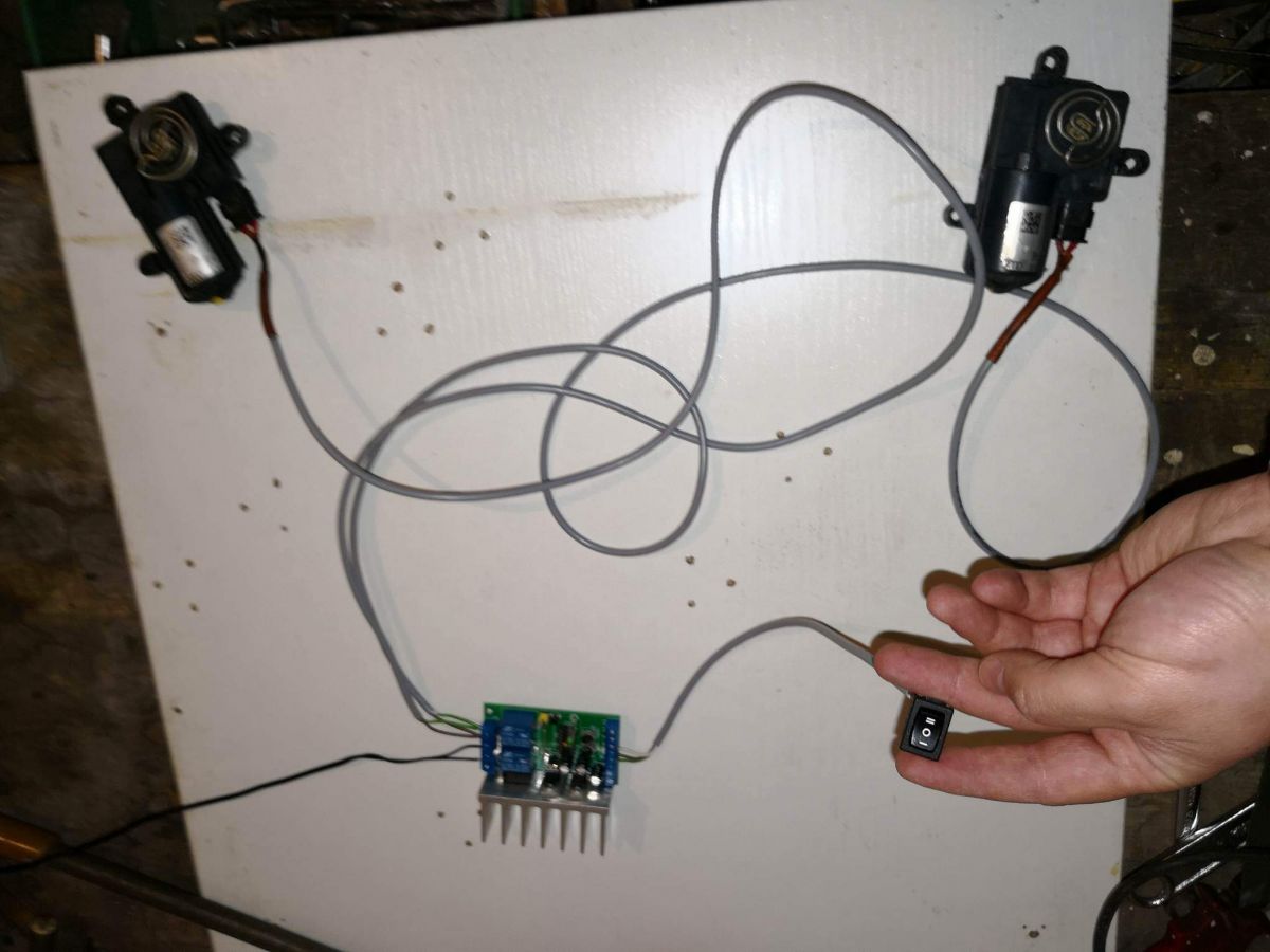

    wawluka
    Po rozklejeniu i wywaleniu elektroniki idą tylko dwa przewody +i-. Moduł zmienia polaryzację i zamyka lub otwiera klapę. Nie wiem czy jest duża różnica bo nie udało mi się ich zamontować bo do b6 sie nie zmieściły a trafił sie napalony kupiec zaproponował dobrą cenę wiec sprzedałem.
