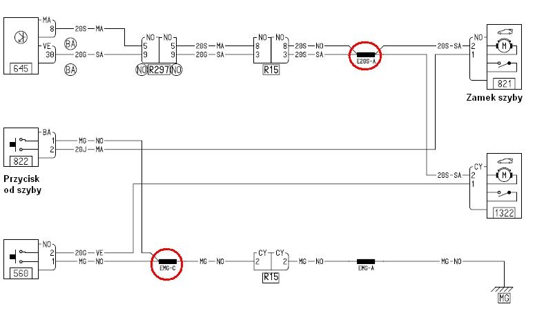

    Mam problem z podłączeniem szyby otwieranej w klapie.
    Auto wcześniej takiej nie posiadało. W skutek wypadku klapę trzeba było wymienić. Udało się kupić taką z uchylaną szybą razem z wiązką instalacji od Laguny przed liftem z 2003r.Anglik . Niestety kiedy podłączam ją , nie działa ani zamek, ani szyba. Kiedy zakładam starą instalację, zamek klapy działa, a otwieranie szyby nie, bo w instalacji nie ma dodatkowej kostki podłączenia szyby.
    Zauważyłem że instalację się różnią, z głównej niebieskiej kostki w mojej instalacji jest jeden przewód więcej (brązowy), który idzie do przycisku otwierania klapy. W tej instalacj z auta przed liftem do przycisku otwierania idzie zielony.
    Jeżeli ktoś może mi podpowiedzieć jakie przeróbki muszę zastosować w tej nowej instalacji aby wszystko zaczęło działać będę bardzo wdzięczny.
    Nie mam też pewności czy zamek szyby jest sprawny. Podobno można to jakoś sprawdzić na krótko. Tylko nie wiem do których pinów doprowadzić napięcie.
    Z góry dziękuję za udzielone informację.

    Tu masz schematy do podłączenia zamków i światełek. Oraz spis elementów i połączeń.

    bubu1769
    Z instalacji przedliftowej wyciągnij wtyczki od zamka szyby i przycisku. Na czerwono zaznaczyłem miejsca gdzie trzeba się wpiąć w instalacje od polifta.
    Kolory:
    MA - Brązowy
    NO - Czarny
    VE - Zielony
    SA - Łososiowy

    Czyli nie przerabiać instalacji tej od prze liftem tylko wyciągnąć wtyczki z przewodami i podpiąć jak na schemacie do tej po lifcie..?

    Mam jeszcze jedno pytanko, bo coś mi się nie zgadza, mianowicie ze schematu który mi udostępniłeś wynika że do klamki od zamka idzie zielony i czarny przewód. U mnie tak jest, ale przy tej starej instalacji od przed lifta z której chce wyciąć kostki. W tej nowej po lifcie przewód od zamka jest brązowy. i taki właśnie dodatkowy jest wyprowadziony z głównej kostki a w starej instalacji tego przewodu nie ma...
    Więc pytanie czy robić wszystko jak w schemacie, tyle że zastąpić zielony brązowym? Też zauważyłem, że w tej instalacji od przed lifta idą do zamka klapy różne kolory przewodów. U mnie w tym po lifcie idą same czarne....

    bubu1769
    No właśnie nie wszystkie czarne to masa, na schemacie od świateł masz jeden czarny przewód który jest sygnałem do załączenia oświetlenia, najlepiej właśnie jest szukać miernikiem po złączach który przewód gdzie idzie numery pinów w złączach masz też wypisane na schematach.

    bubu1769
    Oba zamki mają wspólne zasilanie, podłącz przewód z drugiego pinu wtyczki od zamka szyby pod przewód w drugim pinie zamka klapy, od przycisku jeden przewód daj do masy a drugi na pin pierwszy przy zamku szyby. Zamki powinny działać, jedynie nie będziesz mieć załączania oświetlenia bagażnika przy otwarciu samej szyby.
