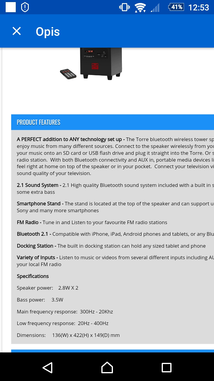

    Znalazłem opis głośnika dodam fotkę.. Tak głośniki są odkrecane. Ogólnie chciałbym zostawić tak jak jest dobrze grał i nie chce inwestować za bardzo w niego bo za 80 zl mam na allegro już nowe ciekawe głośniki.. A bez tego wzmacniacza się nie obejdzie? Ile takie coś może kosztować?

    Świetny pomysł a mogę zrobić obydwie opcje?? Kupię ten wzmacniacz i koszyk na 4baterie i w razie gdyby padł to bd używał baterii. Czy mogę wybrać tylko jedna opcje?Ale co w przypadku tego wzmacniacza to się będzie ladowalo czy jak? Bo skoro to niebieskie na ściance to akumlatorek to jak będę to lądował? Z tego wychodzą kabelki i je się lutuje do wzmacniacza a tam jest wejście na ładowarkę?
    Poczytałem o tym wzmacniaczu i on jest na dwa głośniki tak? A mogę znaleźć taki na 3?
    Bo chcąc podpiąć ten musiałbym zrezygnować z jednego głośnika bo tam są 3.. 2.8Wx2 i ten basowy od spodu3.5W..

    Można podłączyć górne głośniki pod jeden z kanałów a dolny pod drugi, musisz pomierzyć swoje głośniki i wtedy będzie wiadomo czy ten wzmacniacz zda egzamin. Gdybyś chciał korzystać z oryginalnego akumulatora, to musisz do niego mieć osobną ładowarkę. Jeśli jest zużyty, to szkoda inwestować. Z tyłu obudowy możesz zamontować odpowiednie gniazdo zasilające, z niego przewodami wyprowadzić zasilanie na wzmacniacz. Do tego gniazda będziesz mógł podłączyć koszyk z bateriami, zasilacz sieciowy lub samochodowy. Nie próbuj włączać się bezpośrednio z zapalniczki samochodowej, bo w instalacji masz 12V (przy uruchomionym silniku 14.4) a wzmacniacz z linku może pracować na MAX 6V. Innym rozwiązaniem będzie poszukanie wzmacniacza, którego możesz zasilać z 12V, i wtedy też można zasilać bezpośrednio z zapalniczki lub 2 kompletów akumulatorów. Odradzam radio samochodowe, ponieważ tam używane są większe głośniki, przez co wzmacniacz jest odpowiednio mocniejszy. Gdybyś użył tutaj takiej końcówki mocy, możesz uszkodzić głośniki. PS potencjometr regulacji głośności, możesz przenieść na przednią ścianę obudowy głośnika, tak jak i gniazdo minijack.
