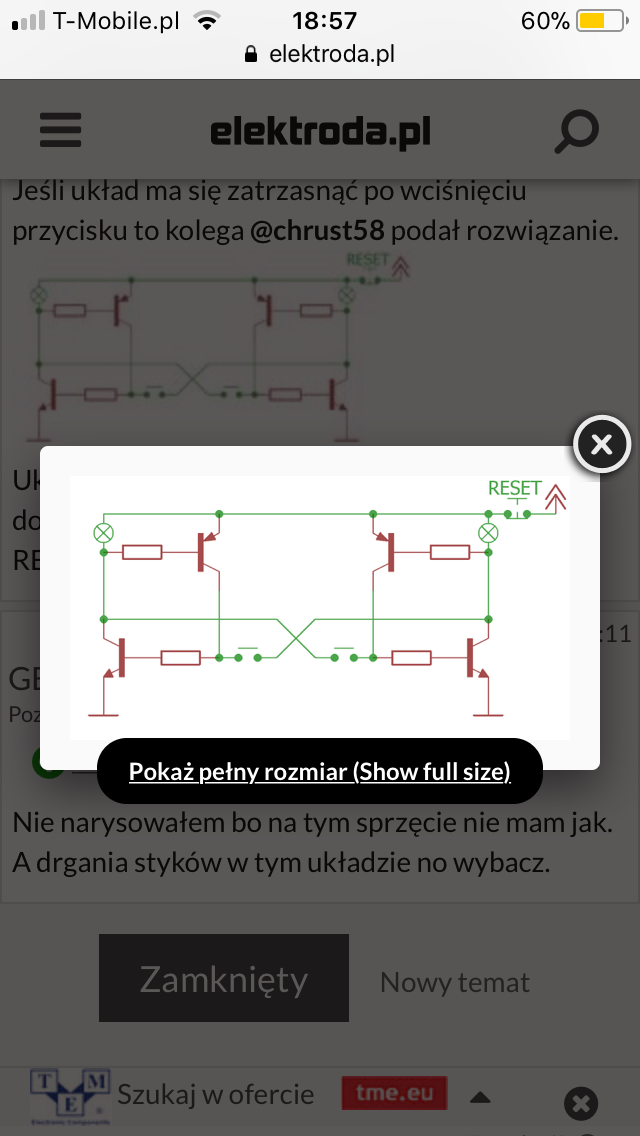

Potrzebuję podania parametrów części użytych w tym schemacie
pawelapo2002 13 Sty 2018 20:56 438 10
  • #1 16958352
    pawelapo2002
    Poziom 7  
    Witam, na początku chciałbym przeprosić ze odkopuję temat ale w danym poście nie było podanych parametrów części użytych w układzie. Problemem jest dobór części do tego schematu (jestem początkujący i proszę o wyrozumiałość). Jest to schemat „grzybków” z teleturniejów. Działają na zasadzie tego, ze kto wcześniej wciśnie grzybek to blokuje drugiego gracza. Proszę o pomóc sprawa jest potrzebna na szybko. Z góry dzięki.Potrzebuję podania parametrów części użytych w tym schemacie
  • #3 16958414
    pawelapo2002
    Poziom 7  
    bubu1769 napisał:
    Górne tranzystory BC558, dolne tranzystory BC548, Rezystory po 10K, żarówki zależnie od zasilania.
    Dziękuję bardzo, ale mam jeszcze jedno pytanie: Czy zamiast żarówek mogę dać kawałki 1m listwy LED? I czy do tego może być zasilanie stałe 12V?
  • #6 16958440
    pawelapo2002
    Poziom 7  
    Krzysztof Kamienski napisał:
    Tak, może być, ale wówczas BC 548 muszą być wymienione na mocniejsze. Ice min. 1 A.
    Dziękuję, że pan również włączył się do dyskusji, a na jakie tranzystory je wymienić (przepraszam jeszcze raz ale jestem początkujący)
  • #8 16958453
    pawelapo2002
    Poziom 7  
    bubu1769 napisał:
    Na przykład BC639. Ale lepiej BD139 bądź BD140.
    Ok, rozumiem a wtedy wartość rezystorów ma być taka sama?
  • #11 16958465
    pawelapo2002
    Poziom 7  
    Dziękuję obu panom za pomoc, podarowałbym wam punkty za pomoc, ale dopiero dzisiaj założyłem konto i nie mam z czego, użyję BD139. Dziękuję raz jeszcze, miłego wieczoru jeszcze życzę i zamykam temat
