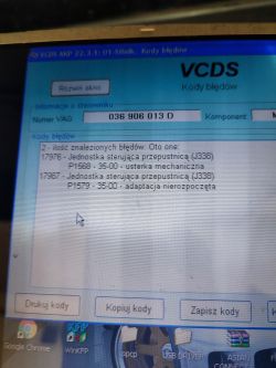

  • #11 20277021
    peeterus
    witam ,nie chcę zakładać nowego tematu bo mam identyczny problem ,auto Bora 2003r 1.6 FSI Golf V 1.6 FSI 2006r - falujące obroty, błędy P0221 i P1579, adaptacja przepustnicy
    Sprawdzona wiązka z przepustnicy do ECU ,podmieniane dwie przepustnice o tych samych numerach ,w innym aucie z tym silnikiem przepustnice działają,sprawdzone zasilanie i masy na sterownik ,sam sterownik silnika wysyłany był do firmy specjalizującej się w naprawach steròw i wszystko jest ok,ciągle są błędy jak na foto i brak możliwosci adaptacji ,w oknie adaptacji w bloku 060 wyświetla ERROR ,auto zapala chodzi w miarę ròwno ,ale nie ma siły i max do 2000obr wkręca się ,już mnie kur... bierze może ktoś podpowie co jeszcze sprawdzić
