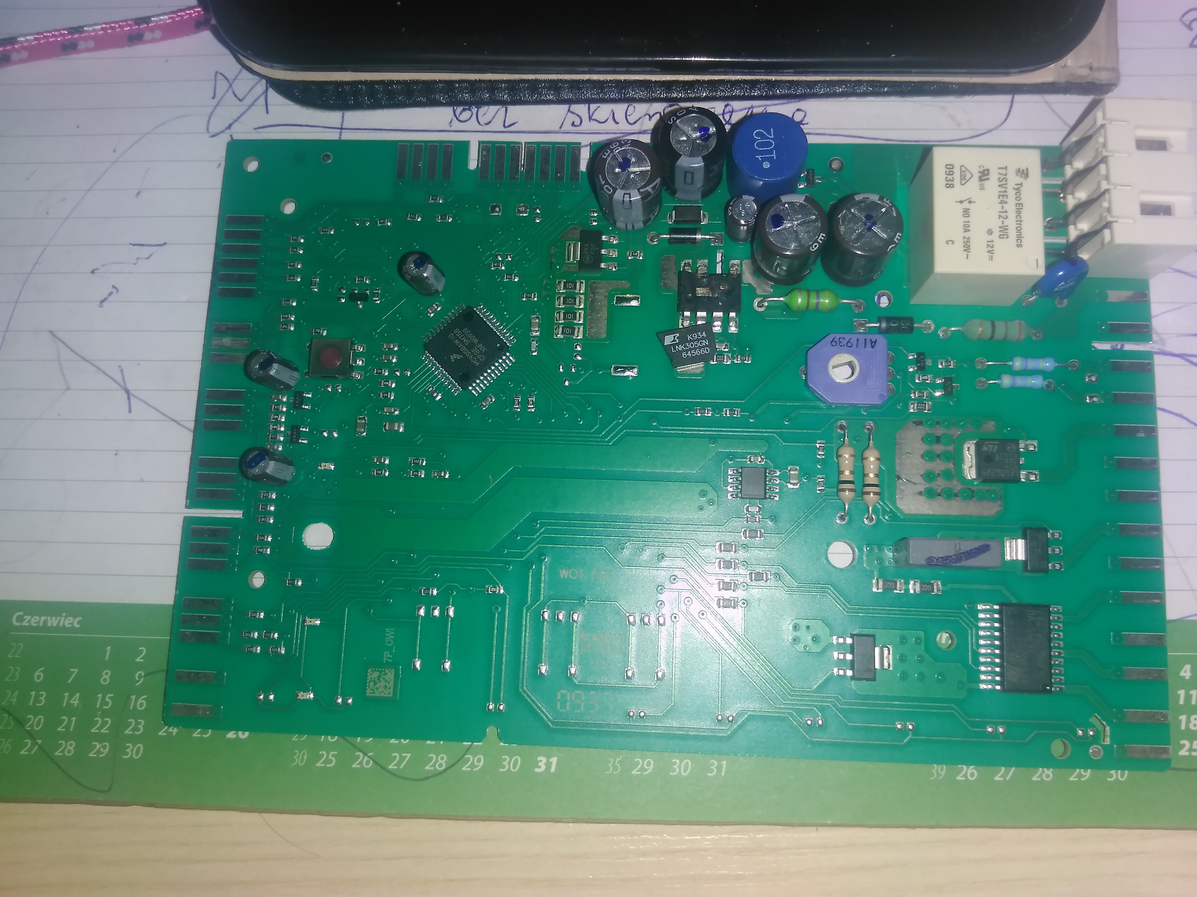

    Potrzebuje porady bo mnie lepsza połowa chce powiesić za wiadomo co. Dziś przy uruchamianiu zmywarki był trzask i wystrzelił LNK628GN jak w temacie. Czy coś jeszcze szanownym kolego poza tym układem wygląda podejrzanie czy wymieniać tylko scalaka i trzymać kciuki. Zdjęcie felernej płyty programatora.

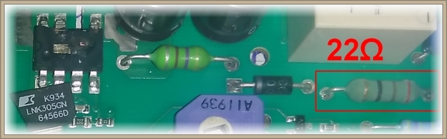

    Jak zwykle oprócz układu scalonego rezystor na foto :D
    Whirlpool ADP 6839 - LNK305GN wystrzelił - czy na oko coś jeszcze do wymiany?
    #3 16961375
    PREDAT
    Poziom 24  
    Na start elektrolity bym wymieniał "w okolicy" przetwornicy. Do sprawdzenia dławik ten zielony jak rezystor wyglądający, jak również opornik ograniczający prąd po prostowniku, podejrzewam, że to ten szary.
