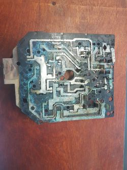

  • #10 17009046
    mabet4
    Poziom 7  
    przesyłam zdjęcie skrzynki bezpieczników, czy jesteście Panowie w stanie coś powiedzieć na jej temat, czy jest uszkodzona/nadpalaona?Octavia 2 4x4, Kombi, 2010r - Octavia 2 4x4 Kombi - choinka, brak ogrzewania itp
  • #11 17009064
    andrzej20001
    No zalane było..
  • #13 17025405
    jkm73
    Co tam czyścić 😊? Kupic na szrocie za pare złotych i wymienić,ze skrzynki pod maska wychodzi zasilanie swiatel, kierunków...
