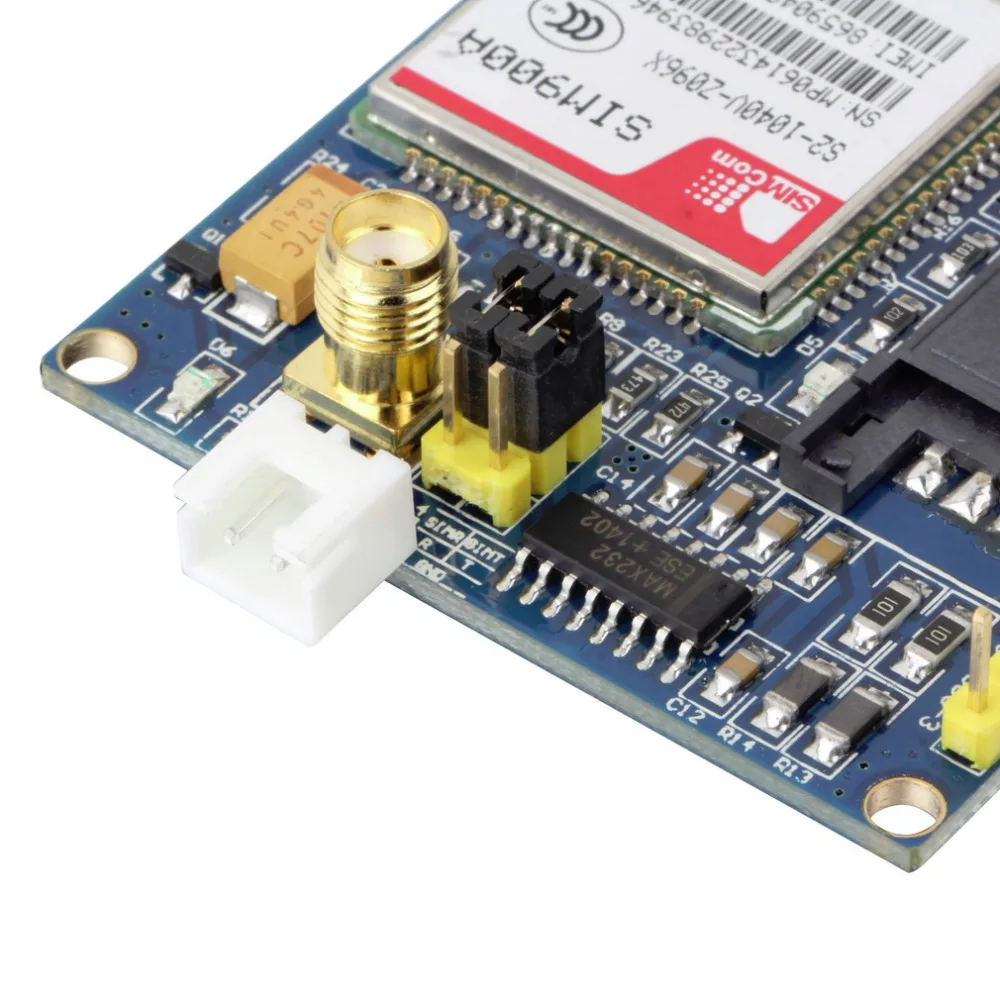

    Mam problem z odbieraniem komunikatu przez RX/TX od modułu SIM900 shield arduino. Atmega32L w wersji 2.7-5.5V. Moim celem jest wysłanie SMS o treści "=on" i zapalenie diody LED. Przez komputer po UART zapalanie działa prawidłowo. Komunikacja między SIM900 a PC również działa.
    Doszedłem do wniosku, że trzeba dokonać konwersji napięć. AVR zasilam 3V3. SIM900 zasilan jest według dokumentacji 2V9. Zmontowałem układ tak jak tutaj https://obrazki.elektroda.pl/5010211500_1401543709.jpg na dwóch tranzystorach ale również nie działa. Co może być nie tak?

    Na moje oko ta płytka ma konwersję poziomów. Poszukaj dokumentacji modułu.

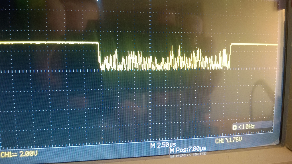

    btw. podejrzałem oscyloskopem, co jest na wyjściu SIM900 (TX), po podłączeniu do uC. Sygnał nie jest w żaden sposób kształtowany. Przypomina szum a nie stany L i H.

    Nie dziwię się, że uC nie wykonuje programu jak trzeba, skoro przychodzi od SIM900 taki sygnał:
    SIM900 brak komunikacji z AVR - konwersja napięć nie działa, jak to naprawić?

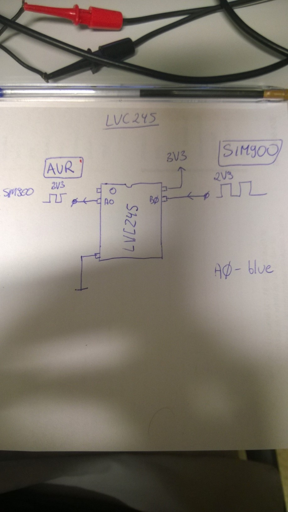

    Zrobiłem taki konwerter na LVC245. Brak zmian. Już nie wiem, co może być nie tak.

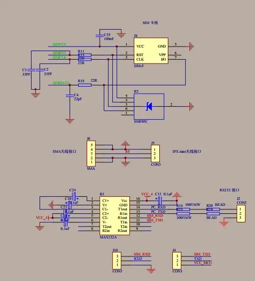

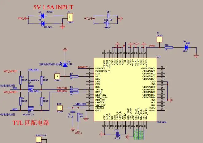

    Znalazłem schematy modułu którego używam. Wygląda na to, że jest konwersja poziomów logicznych. Czy pod to VCC_MCU powinno trafić napięcie zasilające ATMega32?
