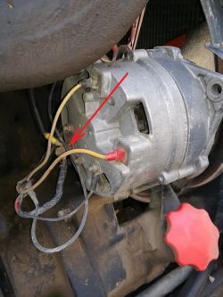

Montuje dodatkowe oświetlenie do mojego ursusa. 1214. 2 lampy 48W z przodu oraz 2 lampy 48W z tyłu.
Całość planuje zbudować jako oddzielny układ. Mała (4 pozycyjna ) wyspa bezpiecznikowa. 2 bezpieczniki na włączniki, 2 bezpieczniki na przekaźniki. Pytanie z mojej strony skąd mogę podłączyć zasilanie na cały układ. Myślałem o:
- stacyjka - przewód podłączjący zasilane już jest dość obciążony.
- rozrusznik - nie bardzo bo ursus ma układ zmieniający zasilanie (stycznik pod siedzeniem) na czas rozruchu na 24V.
- akumulator - ciężko dotrzeć przewodem do mojej skrzynki.
Najbardziej odpowiada mi alternator- nie jestem specjalistą i nie wiem czy stosuje się podłączenie pod alternator (czy tak w ogóle można)?
