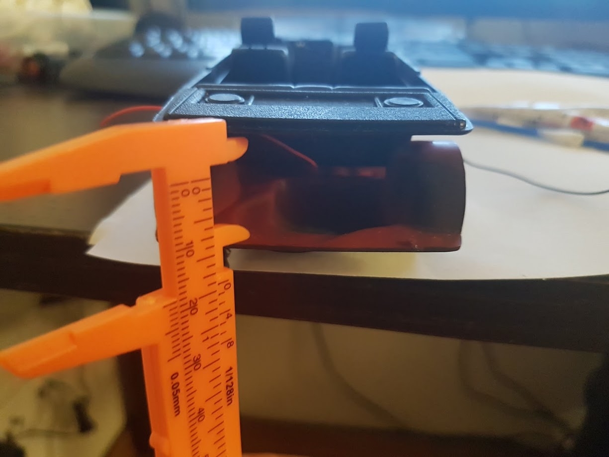

    jestem na etapie sklejania modelu w skali 1:24 zrobiłem w nim oświetlenie na diodach led z kierunkowskazami łącznie 6 diod 3mm i 2 płaskie 5mm
    Niestety nie wziąłem pod uwagę faktu że koszyczek na baterie aaa nie zmieści się w modelu ...
    Poszukuję baterii 2x1.5V lub 3v max 3.7V tak by wymiary nie przekroczyły 20/31/31mm najchętniej kupię baterię którą można doładować ponieważ model będzie sklejony i nie będzie możliwości jej wymiany.
    wstępnie myślę nad baterią od drona 150mAh lecz wolał bym coś o większej pojemności, szukałem od kamer aparatów itp ale nie mogę znaleźć takiej małej, ma ktoś z was pomysł ?

    Faktycznie wymiary są potężne:).W środku jest tak ciasno, że nie uda ci się włożyć baterii z telefonu? Wysokość takiej baterii to tylko 3-4mm

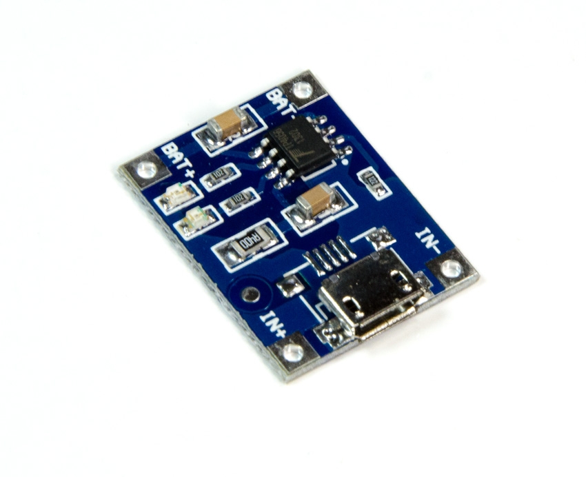

    Jeśli ma być to na stałe zamontowane to może taki układ do ładowania by był ok.
    Jaka bateria do modelu 1:24 z diodami LED, max wymiary 20x31x31mm, ładowalna?
    niestety ale obawiam się, że to będzie za duże jedyne wole miejsce to jak podałem w pierwszym poście 20x30x30mm , tak że tylko bateria wszystko inne może być poza modelem dołączane tylko w momencie ładowania

    To w takim razie ten układzik będziesz dopinał sobie przez jakieś złącze 2 pin do baterii. A do powyższego układu już podpinasz bezpośrednio ładowarkę np. do telefonu. Moduł ten zabezpieczy ogniwo przed przeładowaniem. :)

    wszystko ok ale do jakiej baterii ten układ ?
  • #11 16964285
    lukasrsv
    Do ogniw li-ion. 3.6V
  • #12 16964388
    active
    Jesteś pewny że naładuje on akumulator lir2032? Przeczytałem że prąd lądowania max 20mA a ten układ ma 1A ?
