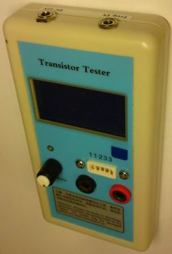

    Poniżej zamieszczam mini fotosesję z budowy, ale najpierw chciałbym zwrócić uwagę na coś, co mnie zirytowało, a mianowicie obudowę.
    ODRADZAM kupno wersji z obudową taką jak ja dostałem. Nie wiem, co za IDIOTA ją zaprojektował, ale powinien dostać tytuł idioty roku. Wyobraźcie sobie, że w obudowie wykonanej z BEZBARWNEJ plexi jakiś IDIOTA wyciął OTWÓR na wyświetlacz.
    Całość jest tak spasowana, że wyświetlacz wystaje poza krawędź obudowy. Także najdelikatniejszy element nie ma żadnej ochrony. :)

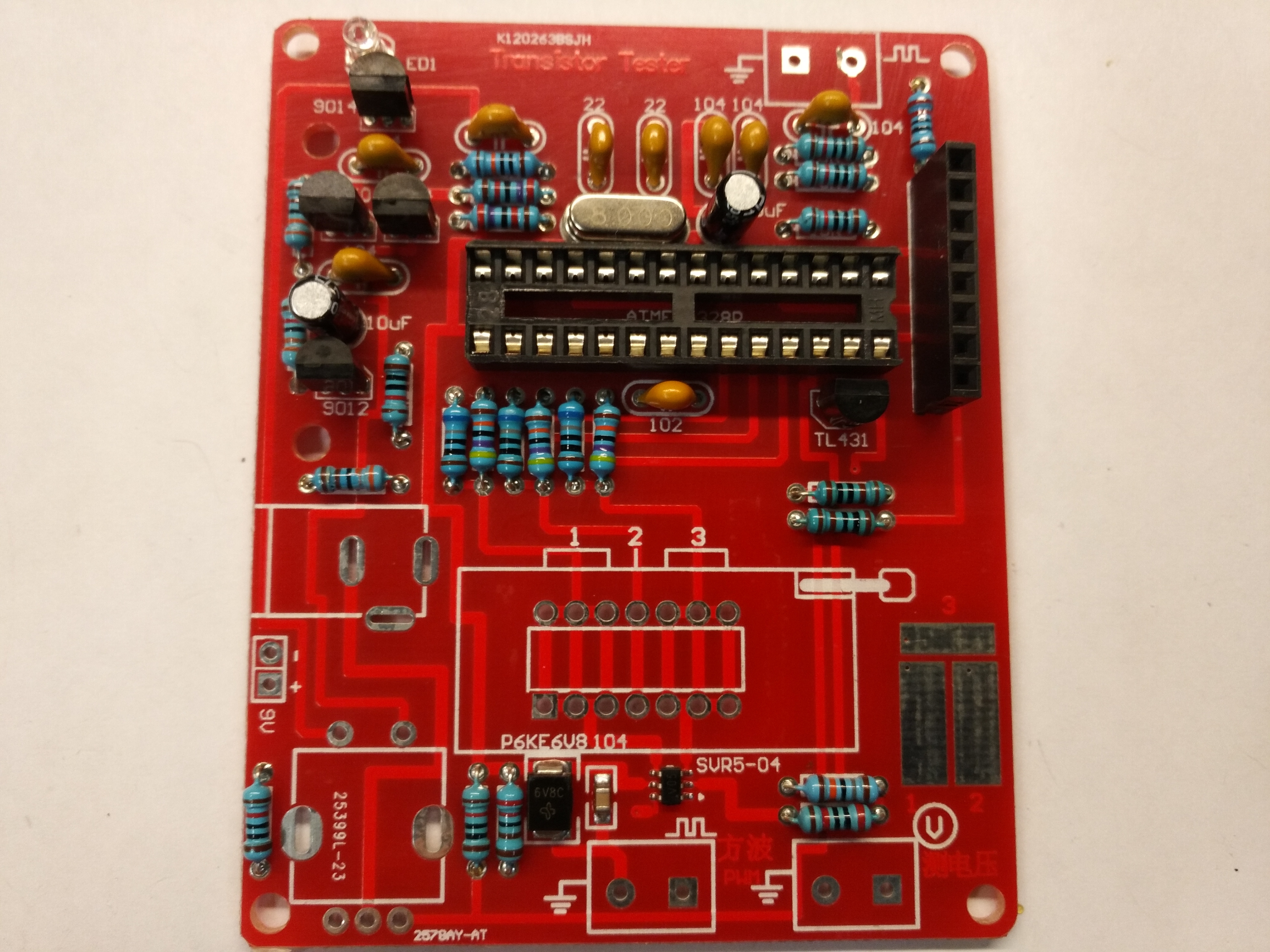

    Nie dostajemy żadnej instrukcji ani innych zbędnych papierków. Płytka posiada 3 (słownie trzy) elementy SMD wlutowane przez producenta; reszta, to elementy THT, które musicie wlutować sami.
    No i zaczynamy montaż. na początek podstawka oraz najniższe elementy.
    Tester Elementów GM328. Montaż i test chińskiego kita. Tester Elementów GM328. Montaż i test chińskiego kita.
    Został jeden rezystor 20KiloΩ - podejrzewam, że będzie przydatny przy kalibracji urządzenia.

    I to tyle jeśli chodzi o lutowanie. Wszystkie elementy są wyraźnie i czytelnie opisane na PCB i nie ma żadnego problemu z montażem całości. Myślę, że początkującemu elektronikowi nie powinno się z tym zejść więcej niż godzinkę.

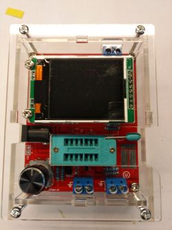

    Jeszcze kilka zdjęć w obudowie.
    Tester Elementów GM328. Montaż i test chińskiego kita.Tester Elementów GM328. Montaż i test chińskiego kita.Tester Elementów GM328. Montaż i test chińskiego kita.Tester Elementów GM328. Montaż i test chińskiego kita.
    Powiem jeszcze, że wyświetlacz wystaje poza obrys obudowy :shocked!: a pod spodem mamy tyle wolnego miejsca, że zmieści się bateria 6F22 i jeszcze dwie zapasowe. Dziwna ta chińska logika.

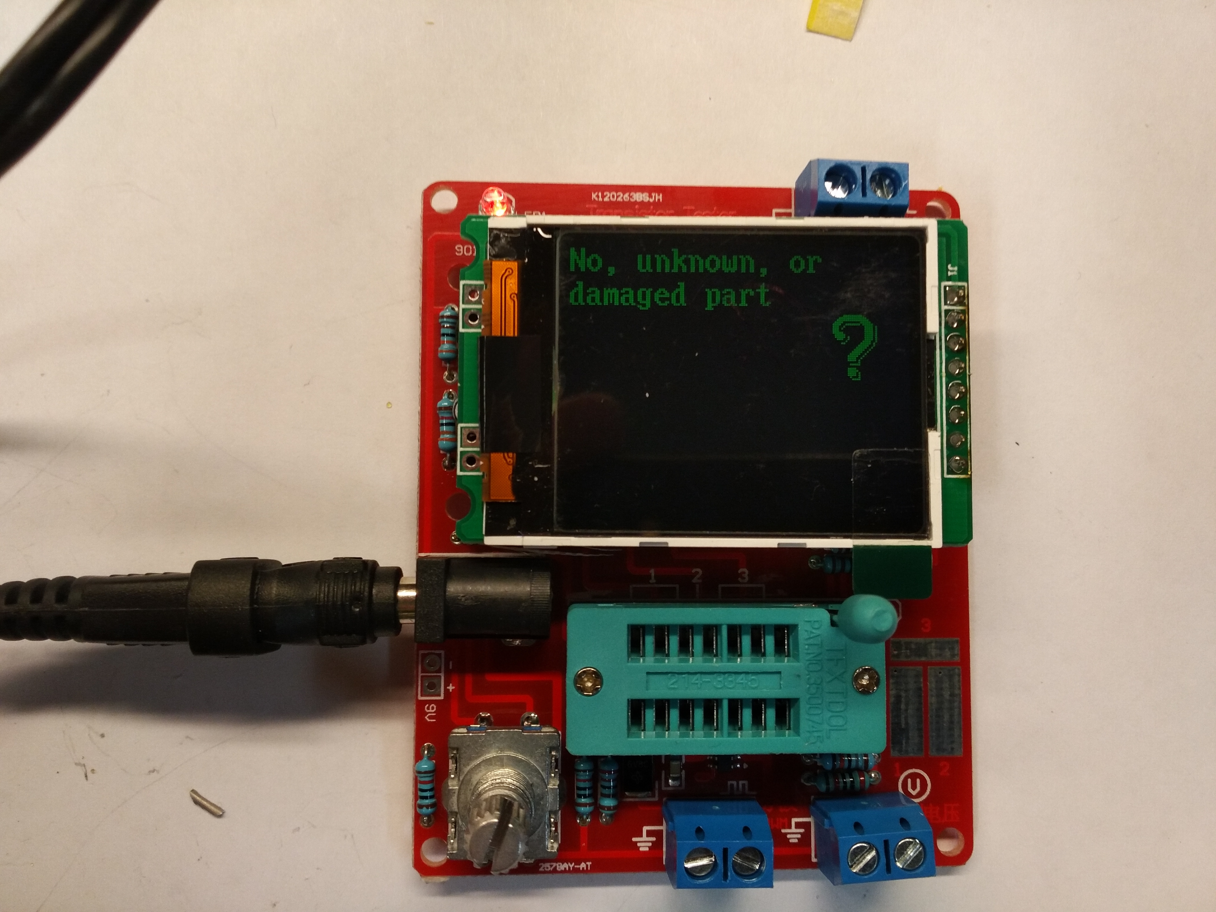

    Uruchamiamy tester.
    Po chwili przywita nas komunikatem:
    a następnie
    Kalibrację wykonujemy zgodnie z instrukcją na ekranie, nie ma tu żadnej filozofii.

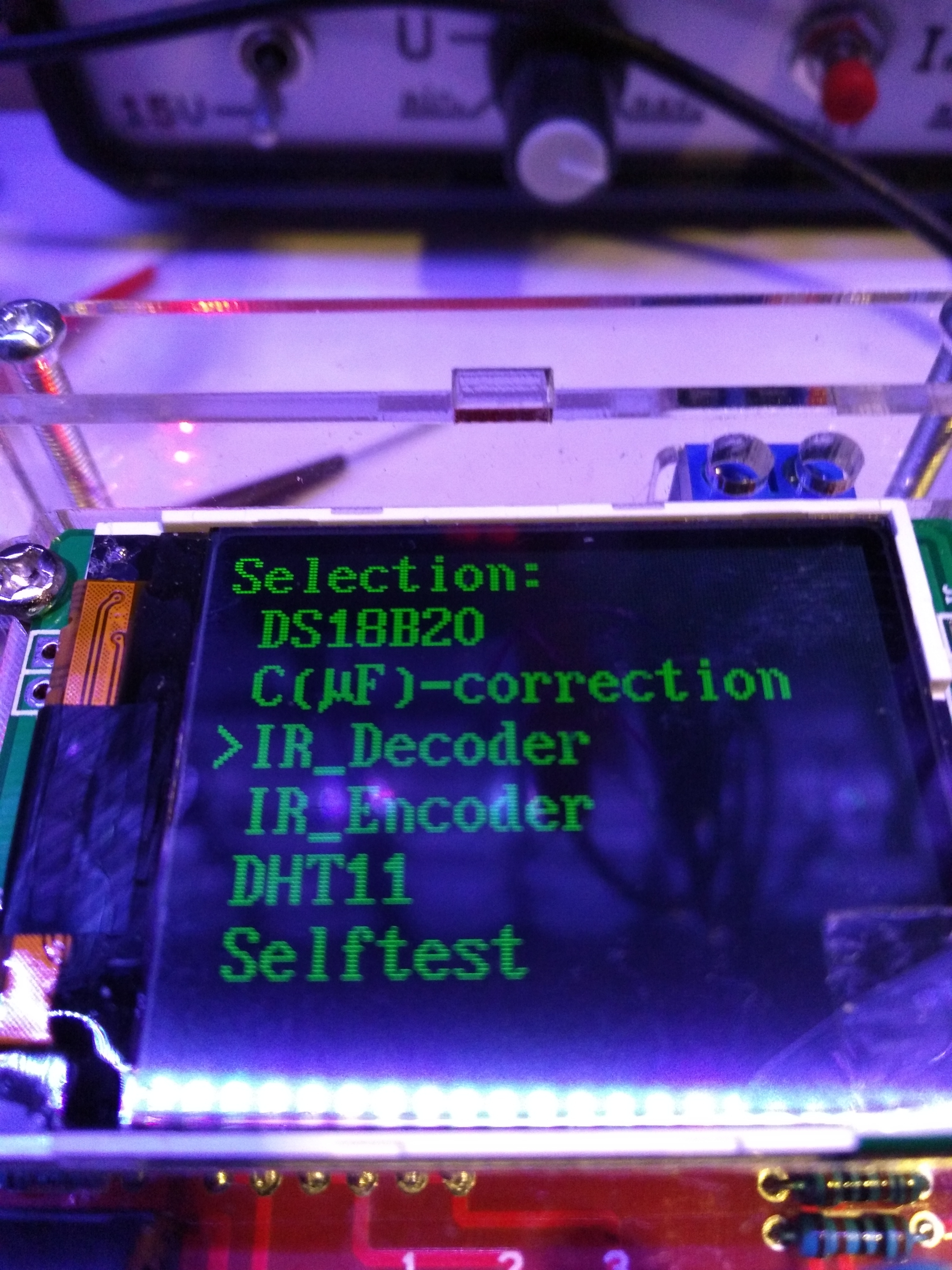

    Na początek parę ciekawostek:

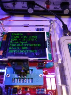

    Czujnik DS18
    Czujnik DHT11

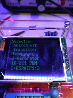

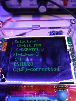

    Teraz kilka fotek z menu urządzenia.
    Jak widać, testerek, ma "odrobinkę" więcej do zaoferowania niż ten, który do tej pory jest dostępny w sklepiku elektrody.
    Tak jak wspomniałem, nie ma żadnej instrukcji i niektóre funkcje będzie trzeba rozpracować, ale mnie w tej chwili najbardziej zainteresował generator PWM.

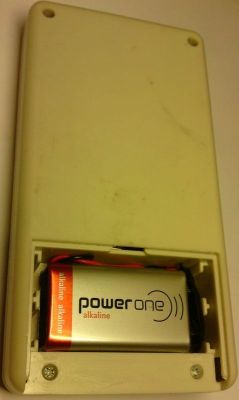

    Fajnie że ten tester się rozwija, doszedł DS18B20 i pewnie kilka innych,
    przydałby się test dokładności testera na kilku różnych elementach i "zakresach" w porównaniu z multimetrem o znanej dokładności.
    Jaki prąd pobiera wersja z tym rodzajem wyświetlacza, czy jest szansa na pracę mobilną?

    W zestawie jest złączka do baterii 6F22, a w obudowie jak pisałem zmieszczą się trzy takowe.

    Zmierzony prąd to między 17mA a 26mA. Zwykle oscyluje w granicach 18mA-20mA.
    Proszę bardzo, jest wersja mobilna. Gniazdo ma taką konstrukcję, że podłączenie zasilacza, automatycznie odłącza baterię.
    Baterię od strony płytki okleiłem taśmą, żeby przypadkiem nie zrobić zwarcia.
    Jak widać, mamy miejsce na jeszcze dwie zapasowe bateryjki :).

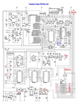

    Jeżeli budować te urządzenia to najlepiej wersje: RevG09.07m328 Rev_A0.02C_m1284 autorstwa kolegów z Ukrainy. Wszystkie informacje znajdziecie:
    https://yadi.sk/d/xFPQzlyPuqSRC/NickKL_TTNEW
    Jeżeli potrzebne pcb to jestem w posiadaniu kilku sztuk.
    Ale po co, budować, skoro za 50PLN mamy gotowca.
    https://yadi.sk/d/xFPQzlyPuqSRC/NickKL TTNEW
    Ubogi ten gotowiec.....:)

    Wystarczy "położyć" co wyższe elementy, a procesor i wyświetlacz wlutować bez podstawek.
    Foto "klasycznego" testera, ale idea ta sama.
    Wtedy górna płyta z plexi nie musiałaby mieć okienka, a dostęp do podstawki i enkodera by się nie pogorszył.

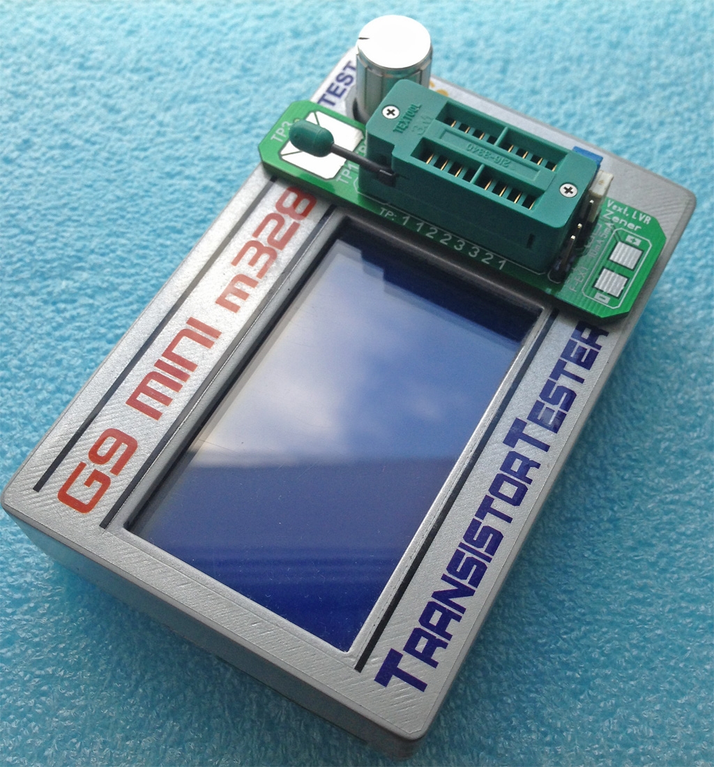

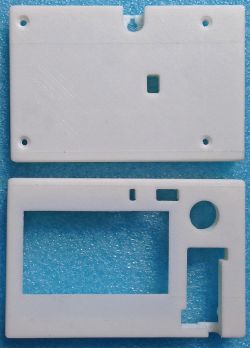

    Czyli wykonać ukraiński projekt do którego jest również plik stl do wydrukowania obudowy:
    Tester Elementów GM328. Montaż i test chińskiego kita.Tester Elementów GM328. Montaż i test chińskiego kita.Tester Elementów GM328. Montaż i test chińskiego kita.Tester Elementów GM328. Montaż i test chińskiego kita.Tester Elementów GM328. Montaż i test chińskiego kita.
    Albo druga wersja:
    Tester Elementów GM328. Montaż i test chińskiego kita.Tester Elementów GM328. Montaż i test chińskiego kita.Tester Elementów GM328. Montaż i test chińskiego kita.Tester Elementów GM328. Montaż i test chińskiego kita.Tester Elementów GM328. Montaż i test chińskiego kita.Tester Elementów GM328. Montaż i test chińskiego kita.Tester Elementów GM328. Montaż i test chińskiego kita.Tester Elementów GM328. Montaż i test chińskiego kita.Tester Elementów GM328. Montaż i test chińskiego kita.Tester Elementów GM328. Montaż i test chińskiego kita.Tester Elementów GM328. Montaż i test chińskiego kita.Tester Elementów GM328. Montaż i test chińskiego kita.Tester Elementów GM328. Montaż i test chińskiego kita.Tester Elementów GM328. Montaż i test chińskiego kita.Tester Elementów GM328. Montaż i test chińskiego kita.Tester Elementów GM328. Montaż i test chińskiego kita.Tester Elementów GM328. Montaż i test chińskiego kita.Tester Elementów GM328. Montaż i test chińskiego kita.Tester Elementów GM328. Montaż i test chińskiego kita.Tester Elementów GM328. Montaż i test chińskiego kita.Tester Elementów GM328. Montaż i test chińskiego kita.Tester Elementów GM328. Montaż i test chińskiego kita.Tester Elementów GM328. Montaż i test chińskiego kita.
    Płytki mam-wyświetlacze dojadą na dniach.
    Schematy poniżej:
