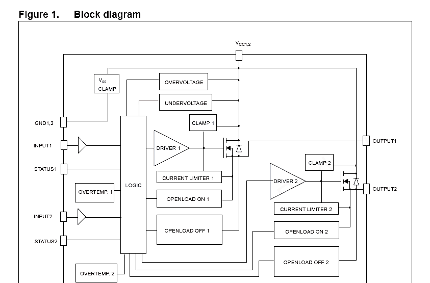

    Witam. Mam dziwny problem już od dłuższego czasu w samochodzie i nie mogę sobie z nim poradzić, mianowicie:
    Octavia II 2006 (przed liftem) posiada dwa światła cofania. Lewe działa jak trzeba a prawe robi tak, że po wrzuceniu biegu wstecznego zapala się żarówka, po chwili gaśnie i wyrzuca błąd na kokpicie. Nie jest to wina żarówki oczywiście. Zamieniałem prawą z lewą.
    Z tego co patrzyłem to wiązka idzie do modułu 3C0 937 049 E. Może to być wina tego modułu?
    Zastanawiam się na jakiej podstawie system podejmuje decyzję o błędzie żarówki.
    Może to kwestia złego kodowania, o ile to w ogóle jest kodowalne?

    Sprawdziłem zamianę lamp - nadal problem po prawej stronie. Więc albo wiązka po drodze albo sterownik,
    Hak: Auto nigdy nie miało haka.
    Dobrałem się wczoraj do sterownika pod kierownicą, udało mi się zlokalizować złącze (B). Nie zdążyłem wyciągnąć go jeszcze na warsztat.
    Dysponuje ktoś schematem do tego interesu?
    Idąć tropem dare23 Wpadłem jeszcze na jeden pomysł. Spróbuję ominąć wiązkę (a przynajmniej przewód od lewego wstecznego światła) i połączę od nowa żarówkę ze sterownikiem - wykluczę uszkodzenie przewodu gdzieś po drodze. Na chłopski rozum, jeśli sterownik gasi żarówkę oznacza, że wykrywa przekroczenie prądu. Oznaczać by to mogło, że kabel może być po drodze gdzieś uszkodzony. Więcej. Można na początek zmierzyć prąd od strony sterownika a potem od strony żarówki, jeśli będzie różnica, to mamy odpowiedź.

    Zmierzyłem prąd na wejściu i wyjściu. Są takie same (1,62A dla tej konkretnej sztuki żarówki). Napięcie przy żarówce około 11,8V - oczywiście do momentu aż sterownik nie odetnie zasilania.
    Po otwarciu sterownika:
    Załączanie żarówki odbywa się na poprzez VNQ830 na OUTPUT1 (na PCB pin złącza zaznaczony markerem "X") na 3. zdjęciu. Wrzuciłem tez waveformy w zależności od tego co się dzieje z obciążeniem. Myślę czy nie podmienić VNQ830, ponieważ tam na prawdę już nie ma co więcej być uszkodzone... Albo zamienić te układy miejscami bo jest ich kilka na PCB. Zastanawiam się jednak czy to nie zbyt duże ryzyko uszkodzenia sterownika (podobno jest w nim immobilizer i nie da się od tak podmienić sterownika a trzeba kodować jak rozumiem).
    Żeby było śmieszniej ten sam sygnał co jest na OUTPUT1 VNQ830 wchodzi równocześnie również na INPUT i STATUS PPAKA obok tego VNQ. Jest to VN720 czyli równiez jeden kanał highside drivera co. Nie wiem po co to, potem wchodzi to na pin 7 złącza B, ale w kostce nie ma już przewodu więc nie jest to do niczego wykorzystywane.
    Chciałem jeszcze podpiąć się z oscyloskopem na STATUS1, ale już nie zdążyłem wczoraj. Generalnie nurkowanie pod kierownicą i robienie tam czegokolwiek pomiędzy uklejonymi od taśmy ciasno ułożonymi przewodami jest trudne.

    A więc ogłaszam co następuje. Uszkodzony sterownik.
    Zamieniłem miejscami dwa VNQ830 i jak ręką odjął :) Akurat zamontowałem uszkodzony scalak w takim miejscu, gdzie nie jest monitorowane obciążenie, wiec nawet jak VNQ zgłasza coś to komp i tak nie sprawdza tego :).
    W akcie desperacji myślałem nawet o wykodowaniu tej żarówki ale na szczęście udało się naprawić.
