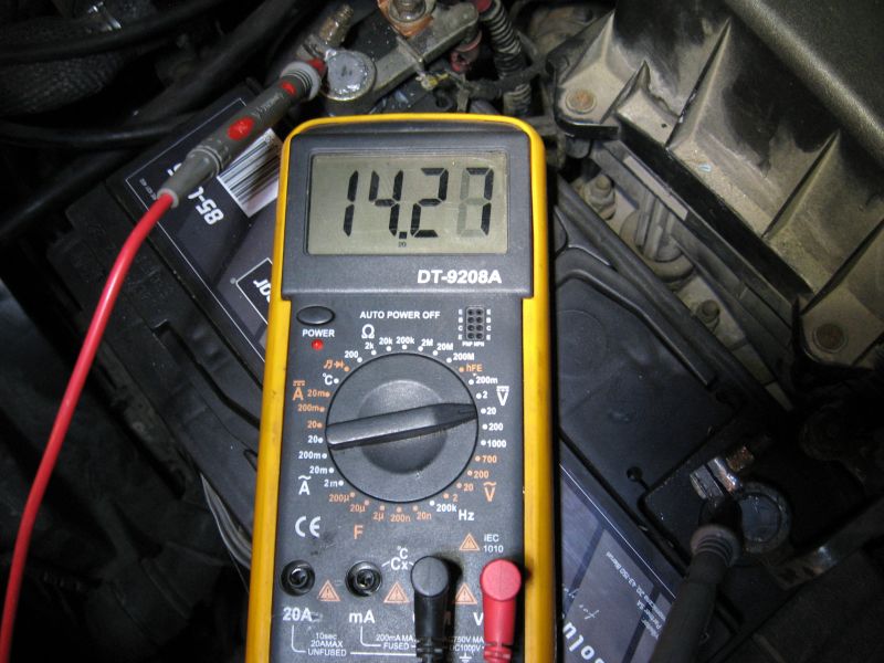

    Mondeo bardzo duże ładowanie i tak przez ok 1 h se papał do nocy i ładowanie takie właśnie było 45A ale akumulator był wykręcony jak to w fordzie do zera prawie, badałem też e90 i w akumulator 9A i v70 2,4 14A w akumulator.

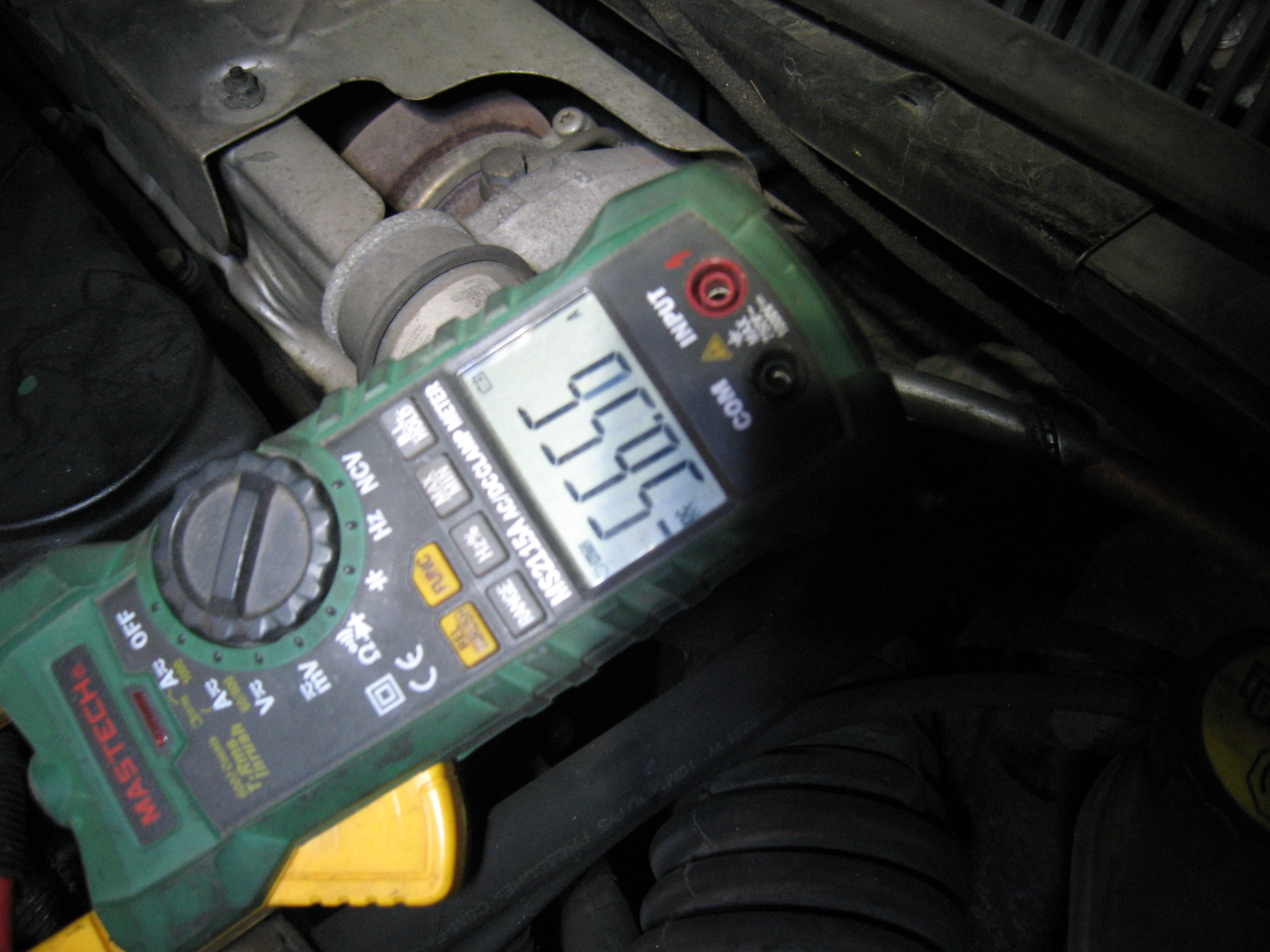

    To co podajesz to i tak mało. Ostatnio jak sprawdzałem to do akumulatora 72Ah rozładowanego około w 50% szło ponad 70A. Alternator niby że teoretycznie powinien dać radę 120A po kilku minutach był tak gorący że się dotknąć nie dało.

    W punkcie wyjścia mamy rozładowany, sprawny akumulator o niskiej rezystancji, który przy napięciu ładowania 14,5V przez pewien czas bierze 40-50, albo i 70A prądu.
