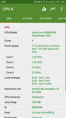

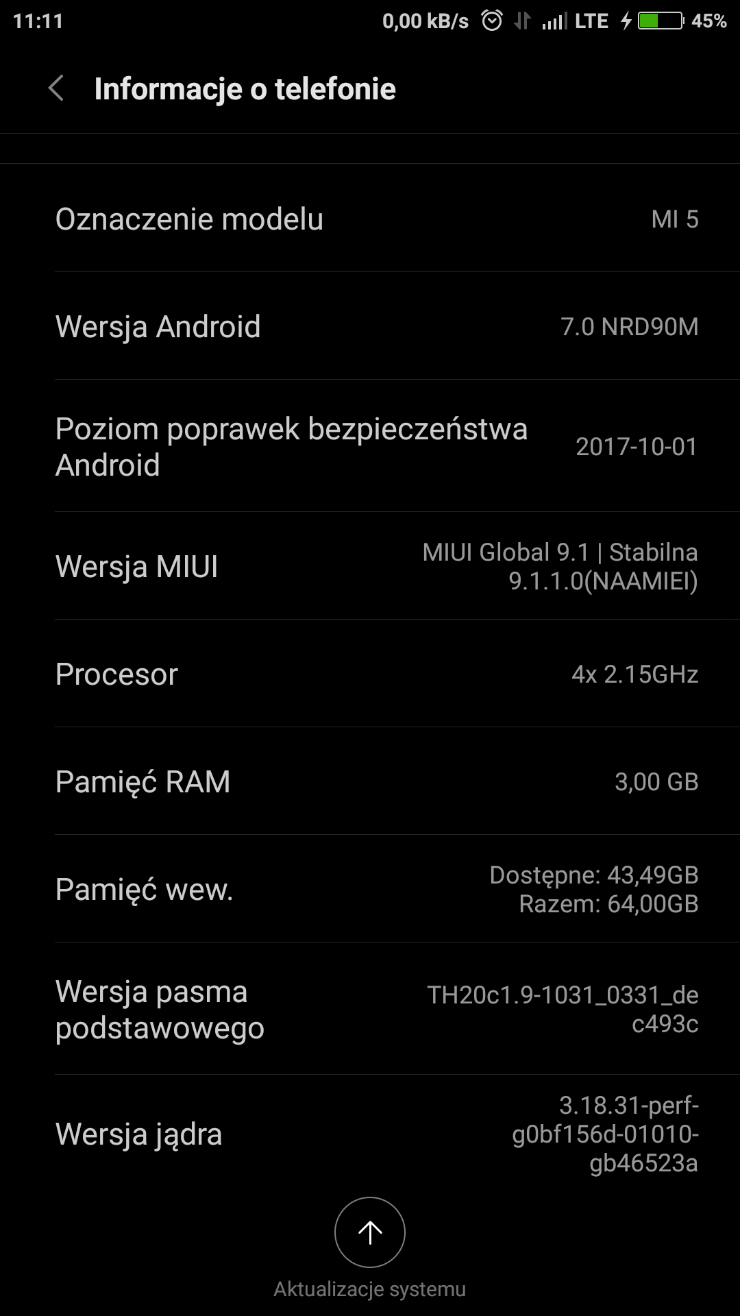

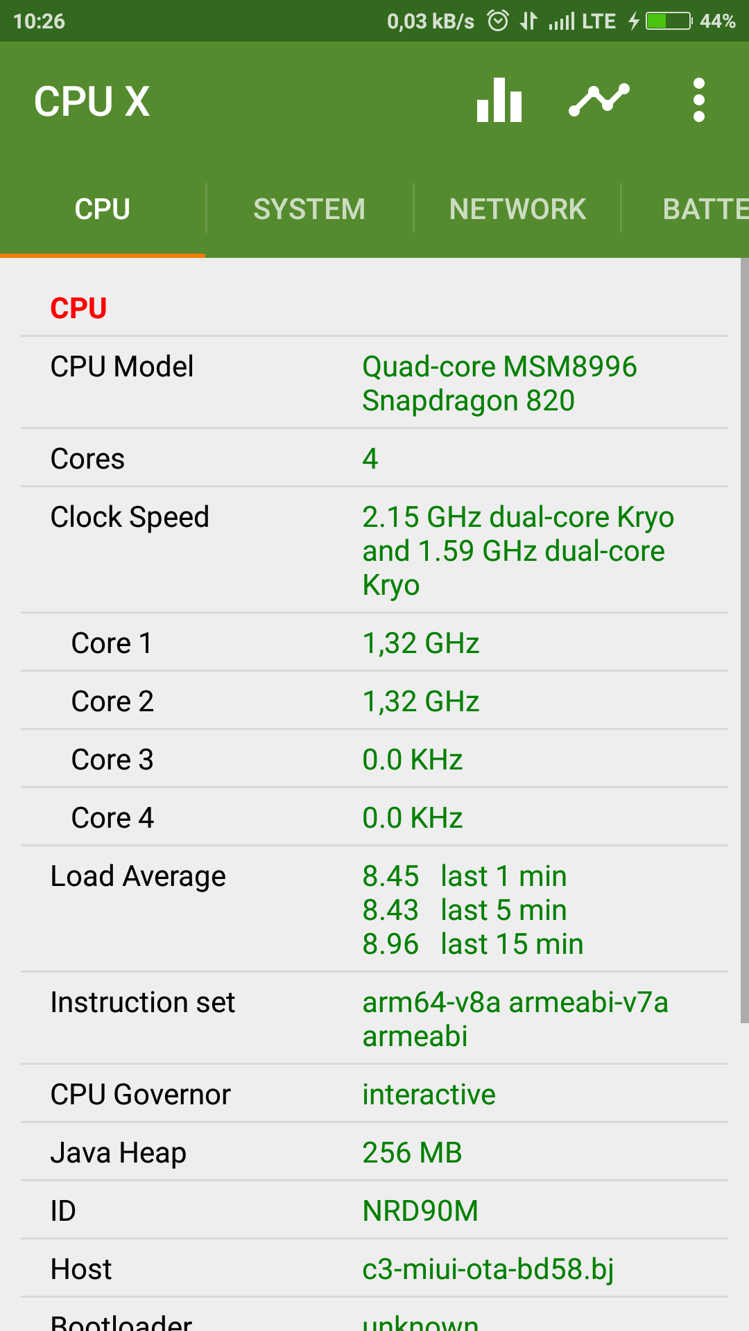

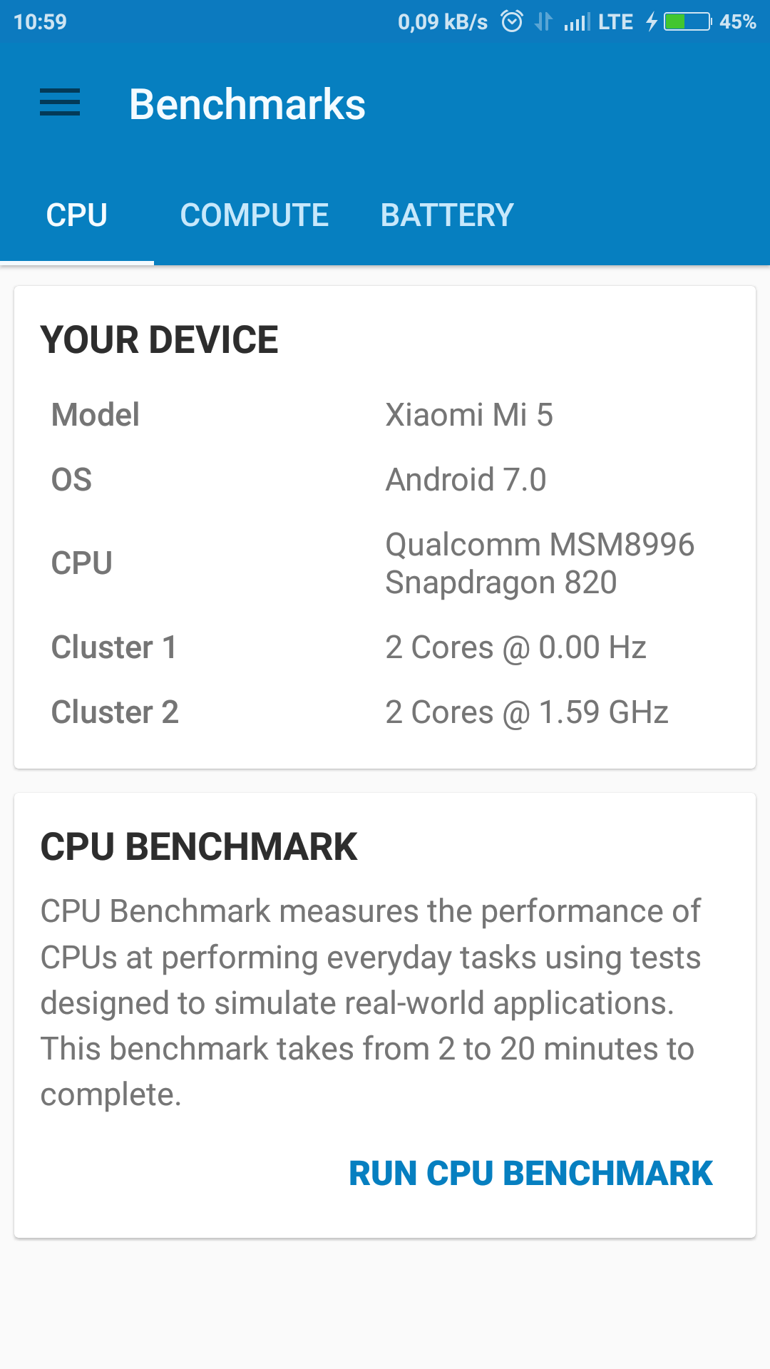

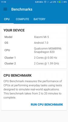

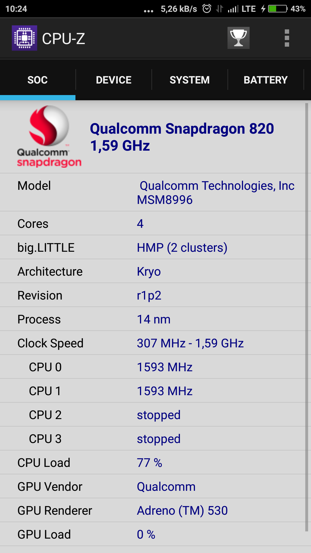

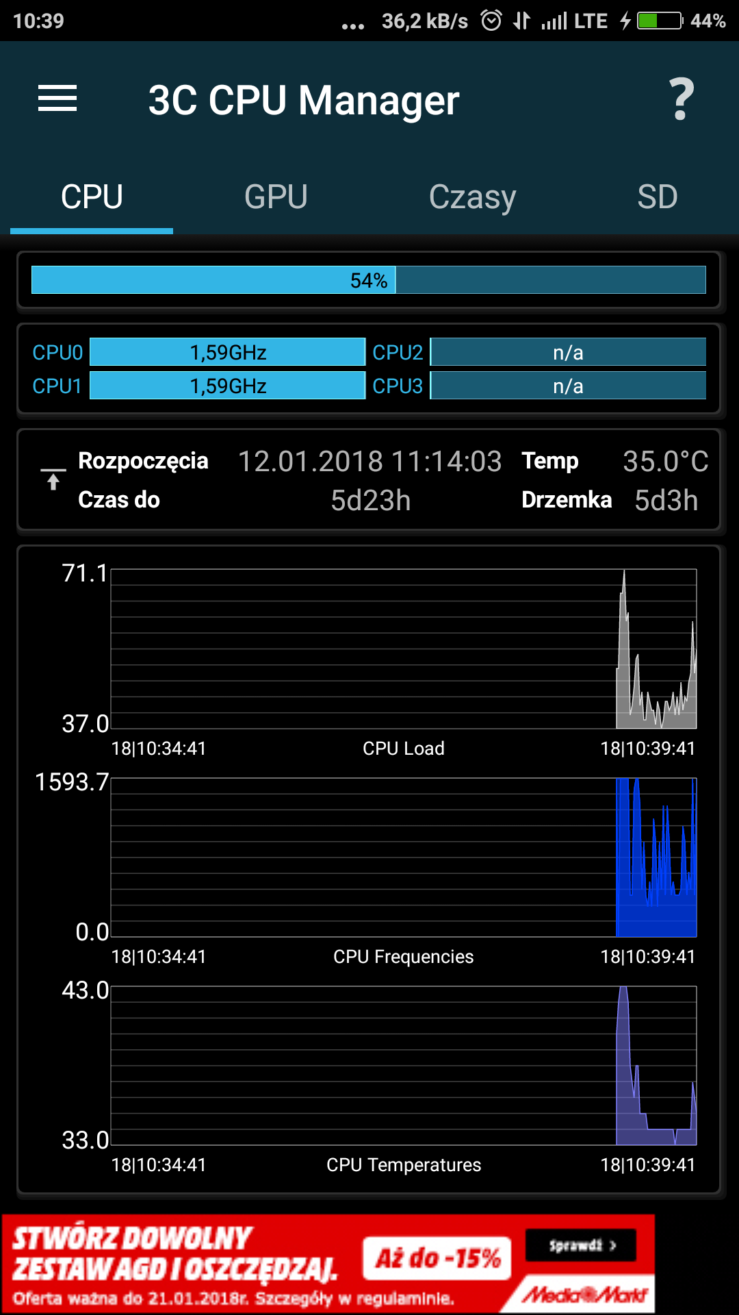

    Witam, otóż pojawiła mi się pewna wątpliwość odnośnie taktowania procesora Xiaomi Mi5. Otóż według producenta powinno być 4 x 2.15 z racji, że jest to Qualcomm Snapdragon 820 aktywne są tylko 2 rdzenie 1,56 GHz. Czyżby podróbka? Poniżej wrzucam zrzuty ekranów z kilku apek monitorujących.Xiaomi Mi5 - Snapdragon 820 działa tylko na 2 rdzeniach 1,56 GHz. Czy to podróbka?Xiaomi Mi5 - Snapdragon 820 działa tylko na 2 rdzeniach 1,56 GHz. Czy to podróbka?Xiaomi Mi5 - Snapdragon 820 działa tylko na 2 rdzeniach 1,56 GHz. Czy to podróbka?Xiaomi Mi5 - Snapdragon 820 działa tylko na 2 rdzeniach 1,56 GHz. Czy to podróbka?Xiaomi Mi5 - Snapdragon 820 działa tylko na 2 rdzeniach 1,56 GHz. Czy to podróbka?Xiaomi Mi5 - Snapdragon 820 działa tylko na 2 rdzeniach 1,56 GHz. Czy to podróbka?Xiaomi Mi5 - Snapdragon 820 działa tylko na 2 rdzeniach 1,56 GHz. Czy to podróbka?

    Ten SoC ma jest w konfiguracji 2x @ 2.15GHz + 2x @ 1.59GHz i te rdzenie pracują jako big.LITTLE.
    Tj. w czasie normalnego używania pracują rdzenie o niższym taktowaniu a gdy zachodzi taka potrzeba uruchamiane są rdzenie o wyższym taktowaniu.

    Tak rozumiem, ale włączając CPU-Z powinny wyświetlać się 4 rdzenie gdzieś widziałem zrzuty do modelu Xiaomi mi5 pro i pracowały wszystkie rdzenie, tak samo jest w teście geekbench 4 tylko nie wiem jak wrzucić tutaj plik bo ma dziwne rozszerzenie.

    k9mil
    Wyświetla się aktualne info o stanie procesora. Uruchom jakąś grę, pograj chwilę i przejdź do CPU-Z

    Próbowałem, pracują tylko 2 pierwsze rdzenie.

    I tak stawiałbym na problem z aplikacją CPU-Z a nie z telefonem. Włącz w opcjach programisty "pokaz użycie procesora"

    A mógłbyś mi powiedzieć jak to włączyć ? Wszedłem w opcje programisty ale nie mogę tam odnaleźć .
    Problem był w optymalizacji MIUI, należało ją wyłączyć teraz działają wszystkie 4 rdzenie. Zamykam temat. Dzięki za nakierowanie k9mil !! ;)
