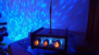

Połączenie starych i nowych technologii w jednym urządzeniu zawsze jest ciekawym pomysłem. Autor tego termometru postanowił wykorzystać lampy nixie do wyświetlania temperatury, mierzonej z pomocą cyfrowego sensora. Nad całym układem czuwa moduł Arduino, co znacznie uprościło konstrukcję, a także umożliwiło dodanie funkcji zapobiegających przedwczesnemu uszkodzeniu/wypaleniu się lamp Nixie.

Po uruchomieniu termometr najpierw zapala sekwencyjnie wszystkie liczby w lampach Nixie, a następnie rozpoczyna wyświetlanie temperatury.
Autor, po uruchomieniu układu, zamknął go w obudowie z drewna egzotycznego i podświetlił dodatkowymi diodami LED. Stalowe i miedziane elementy obudowy zostały spatynowane z wykorzystaniem kwasu solnego i siarczku miedzi.
