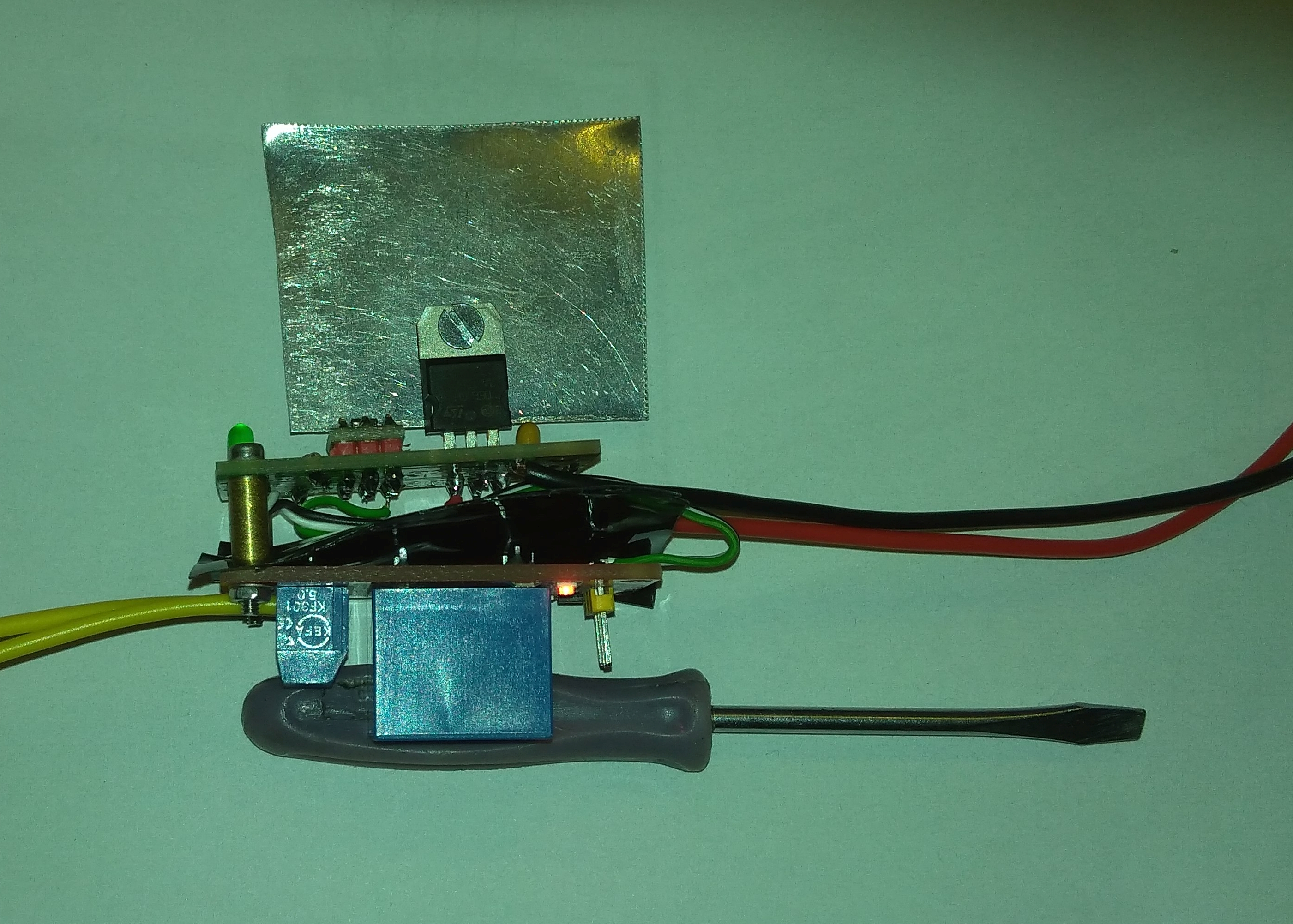

    kzarczyn
    Wy tu się kłócicie jak to wykonać a ja wygrałem ten przetarg jeszcze w piątek i mam już gotowe urządzenie.
    Miało być NE555 ale faktycznie rozrzut parametrów ogromny i dobieranie by zajęło cały dzień więc zrobiłem z tego co miałem pod ręką czyli ATTINY10 i przekaźnik 5V, zlutowane na płytce od innego projektu. Niestety pobór prądu wyszedł mi na poziomie 80mA więc dałem 7805 z radiatorem. Jakbym miał więcej czasu to dałbym przetwornicę na MC34063 i zlutował to na jednej płytce.
    Za ładne to nie jest ale czego się spodziewać po układzie zbudowanym w dwie godziny?

    polmark2
    No i fajnie, tylko ten radiator bym poprawił i gitara.
    Reklama dźwignią handlu - nick wykonawcy zapisuję "na zaś" ;)
