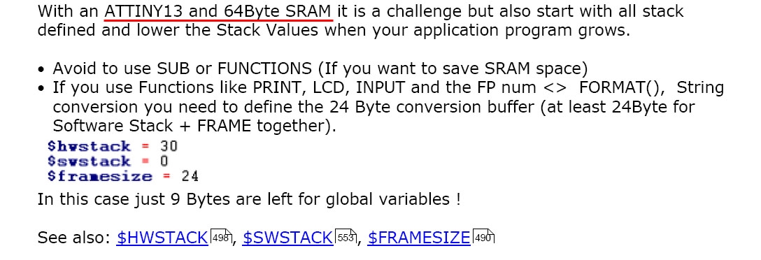

xpatrykxtm napisał: Chodzi o fakt, że na nowym za długo borykam się z problemem samego zainstalowania Bascoma, gdyż usunięcie jednego błędu powoduje generowanie drugiego, więc pomyślałem, że skoro mam gotowy program może uda mi się znaleźć kogoś kto mi go skompiluje, a wgram go już innym programem na ATTiny13
Chociaż Bascom jest relatywnie łatwy w użytkowaniu, to jednak pewne wymagania są stawiane w jego konfiguracji.
Pewne ustawienia użytego processora wpisujesz w listingu programu, lecz nie sa to jedyne potrzebne/wymagane dla kompilatora. Te brakujace w programie parametry kompilator bierze z ustawień konfiguracyjnych zwanych defaultowych, lub ostatnio ustawionych.
Z pewnościa Bascom zwraca listę błedów/powodów dla których odmawia kompilacji, o których nawet nie wspominasz. Chcesz uzyskac pomoc czy ‘ściągawkę’? Pokaż błędy o jakie dopomina się Bascom to znajdzie się ktoś , kto naprowadzi cię jak z tego wybrnąc. Inaczej, jutro znów będziesz ‘skamlał’ i oferował całowanie kogoś w ‘D’ za skompilowanie z pewnością krótkiego i prostego programu. Bo jak bardzo ‘wielki’ program może mieścic sie w 1k flash Attiny13?
Najprawdopodobniej problemem nie jest tu pojemnośc pamięci ‘flash’, a raczej bardzo mała zawartośc SRAM (Static RAM), w której musi byc miejsce na wszystkie zmienne globalne oraz na ‘stack’.
Szersze omówienie tej części pamięci znajdziesz w każdej literaturze dotyczącej programowania mikrokontrollerów niezależnie od platformy programowania. Stack nie jest wymysłem kompilatora Bascom, a raczej logiczną konsekwencją funkcjalności uProcessora.
Także plik pomocy/manual Bascom ten aspekt dośc szczgółowo omawia.
Poniżej jest tego tylko fragment ze str.231. Mam nadzieję że zapoznasz się z całościa zagadnienia.
