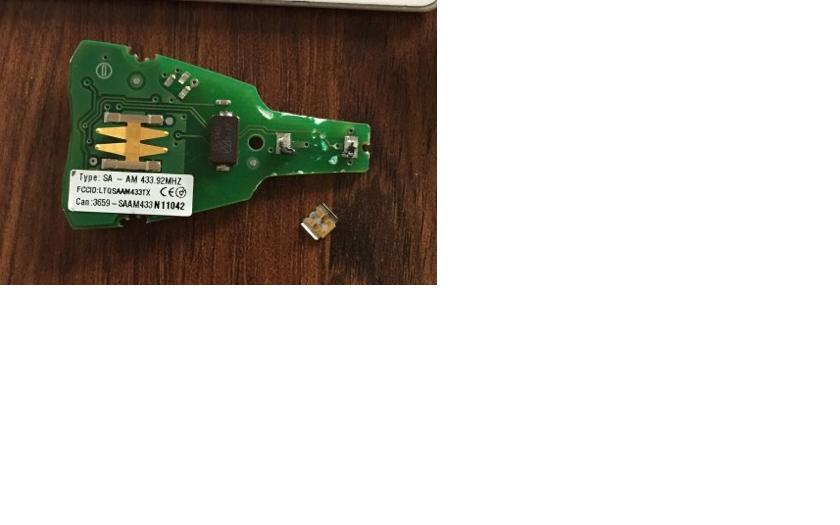

    Witam ,czy ktoś jest w stanie zmierzyć, zna parametry cewki immobilajzera w kluczyku (rybce) do saaba? Niesforny psiak z nudów pogryzł kluczyk i uszkodził cewkę, reszta wygląda na sprawną. Pierwsze zdjęcie to sprawny pilot (z internetu), drugie po zabawie z psem

  • #6 21166413
    detan
    Dla tych, którzy by szukali w przyszłości, to pasuje cewka immo od Renault od 2002'. Oporność 56 Ω. dł. 11,28 mm; sze. 2,90 mm; wys. 2,37 mm.
