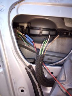

  • #12 17772825
    shuzzly
    Odświeżę temat bo problem mam podobny.
    Z pilota mogę zamykać i otwierać trzy drzwi od pasażerów. Lecz od kierowcy nie reaguje, tylko kluczem.
    Po zajrzeniu pod tapicerkę widzę ot to.. kable ucięte. Peugeot 307 1,6 16V 2003r - centralny nie zamyka prawych przednich drzwi Peugeot 307 1,6 16V 2003r - centralny nie zamyka prawych przednich drzwi
    Tu wyżej w poście pisano ze napięcie ma dochodzić do pinu 3-5. U mnie niby nowe kabelki dociągnięte do pinu 5-6.
    Ale zrobiłem zamianę i podłączyłem do pinu 3-5 i też zero reakcji.
    Z nowych kabelków jak i ze starych uciętych wychodzi takie samo napięcie po naciśnięciu blokady czy odblokowania. Napięcie to 8-9V i spada, czyli impulsowo, na sekundę.
    Podejrzewam ze zamek do wymiany.. tyle ze chciałbym mieć pewność, i chciałbym to sprawdzić ale nie mogłem kostki odłączyć. Czy znajdę jakąś instrukcję do demontażu zamka, odpięcia kostki?
    Z góry dziękuję.
  • #13 17772982
    gimak
    Poziom 41  
    Nie znam tego samochodu, ale napiszę co ja bym w tej sytuacji zrobił, żeby to sprawdzić.
