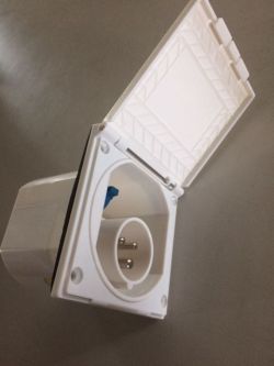

    Witajcie.
    Orientuje się któryś z kolegów, gdzie zakupię gniazdo i złącze na 230V, które można estetycznie zamontować w zderzak samochodowy zwykły plastikowy, żeby to się nie rzucało w oczy. Montuję podgrzewacz cieczy. Zwykłe gniazdo 230V odpada, gdyż musiałbym zrobić przewód z dwoma wtyczkami co jest dość niepraktyczne i niebezpieczne. Pozdrawiam.

    Nazwa klucz: gniazdo tablicowe.

    Nie do końca bo musi być to hermetyczne i na dodatek musi to być "wtyczka" gniazdo męskie.
    Proponował bym nie montować bezpośrednio w zderzak tylko jakoś wyciągane na przewodzie, może spod zderzaka albo pod maską.
    Mniej problemu by było jak by podgrzewacz był na np 24V wtedy tylko zostało by dobrać złącze pod względem prądowym a nie napięciowym.
    Tu masz gotowca http://sklep.unipower.pl/p48,komplet-przewodo...zdo-i-2-5mb-zewnetrzny-gniazdo-230v-defa.html

    Poszukaj na alle..drogo - hasło gniazdo w kategorii kempingowe - znajdziesz gniazda przeznaczone dokładnie do takich celów, ale czy to będzie wyglądało estetycznie?
    Chyba rozwiązanie kol. spinacz, czyli wyciągany przewód - będzie bardziej "eleganckie".

    CameR - cena 1313,80!
    W opisie: "Wtyczka samowypinająca została specjalnie zaprojektowna dla użytku w pojazdach uprzywilejowanych"
    O ile autor nie robi zabudowy ambulansu, to byłby chyba troszkę przerost formy nad treścią.
