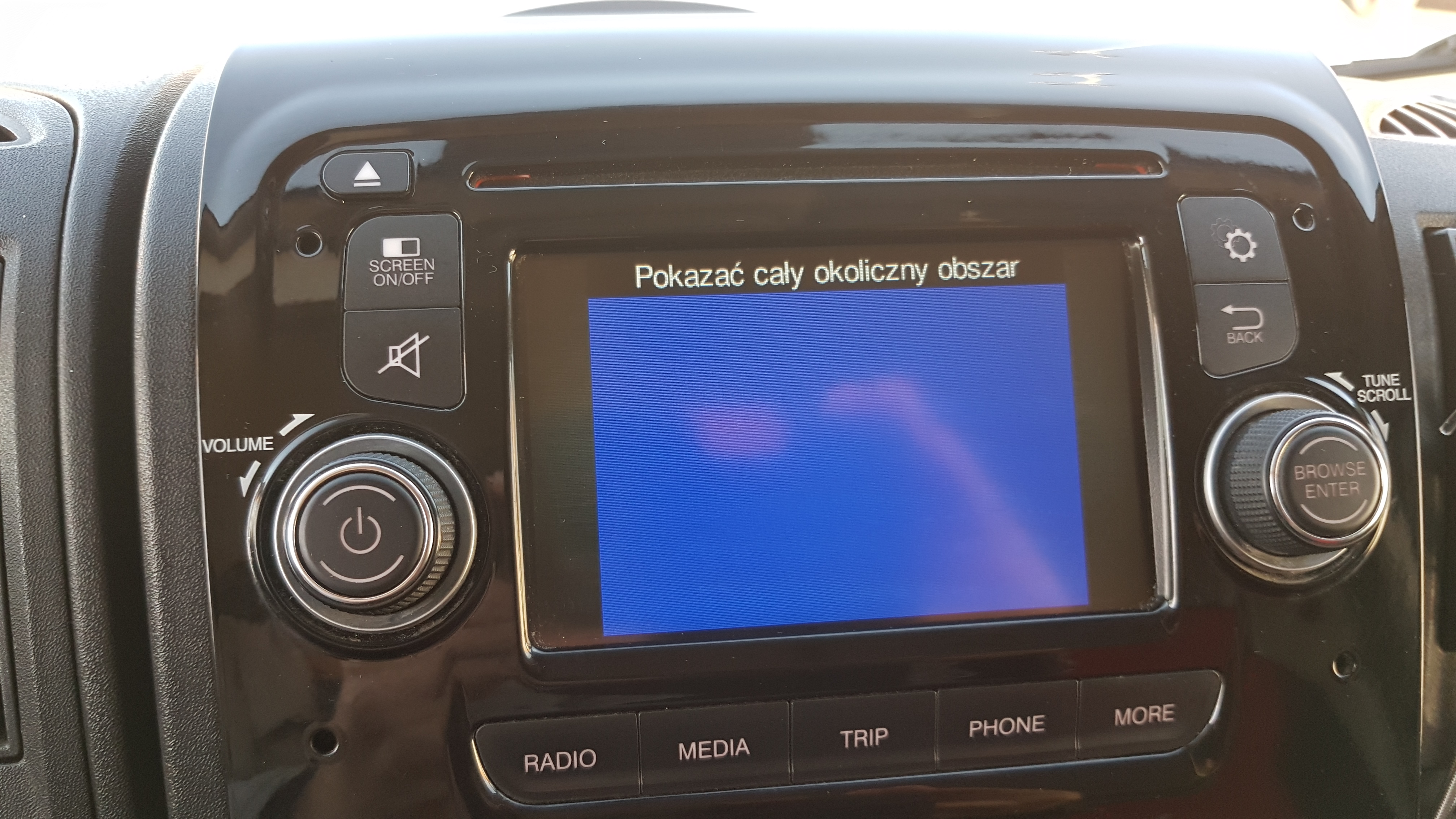

    Witam, mi udało się zakupić i uruchomić radio z innego auta Continental Fiat 250 VP2 ECE, kody można wygenerować, wszystko działa poprawnie
    Najprościej podłączyć się do złącza diagnostycznego,
    CAN A i CAN B
    teraz mam problem z podłączeniem do tego modelu kamery cofania, na tej wtyczce radio działa, tel. bez mikrofonu ale też sparowany i wszystko ok, możliwe że inna będzie właściwa z przewodami Chinch obecnie obraz wyświetla się na niebiesko przy cofaniu nie wiem gdzie podpiąć przewody od kamery, czy ktoś może podesłać foty jak to wygląda w tych modelach? mam inną kamerę i zastanawiam się nad jej wstępnym użyciem
