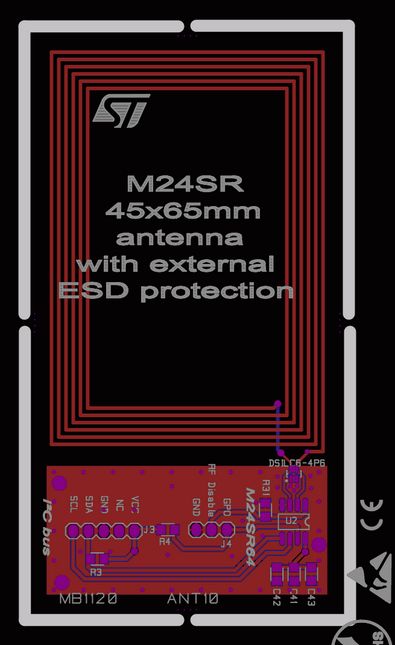

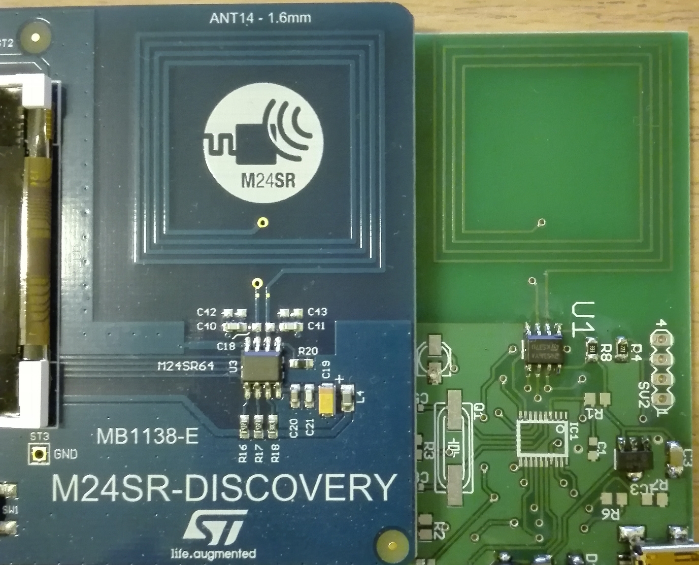

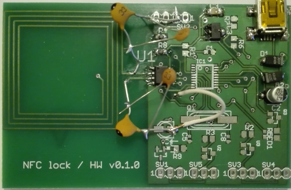

ostatnio zacząłem z kolegą robić projekt układu komunikującego się po NFC z telefonem. antenę narysowałem na PCB, wzorując się na zestawie startowym M24SR-discovery (suwmiarka, itp...), od ST - porównanie obu płytek:
niestety o ile tag na płytce od ST działa bez problemu (zarówno z jak i bez zasilania) o tyle nasz prototyp już nie. :/

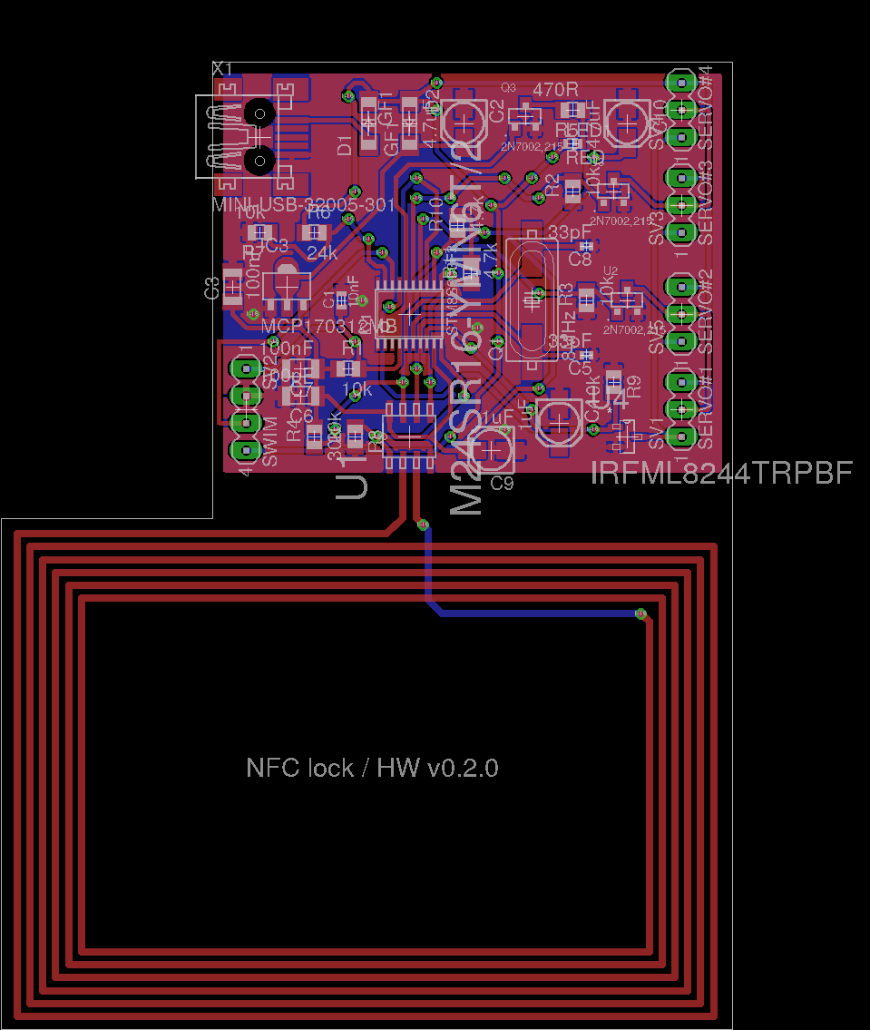

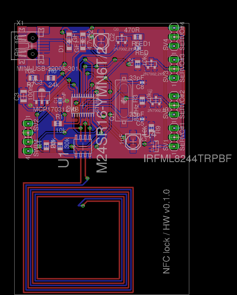

projekt PCB w Eagle'u do wglądu:
github.com/el-bart/nfc_lock/tree/master/hw
wersja PNG:

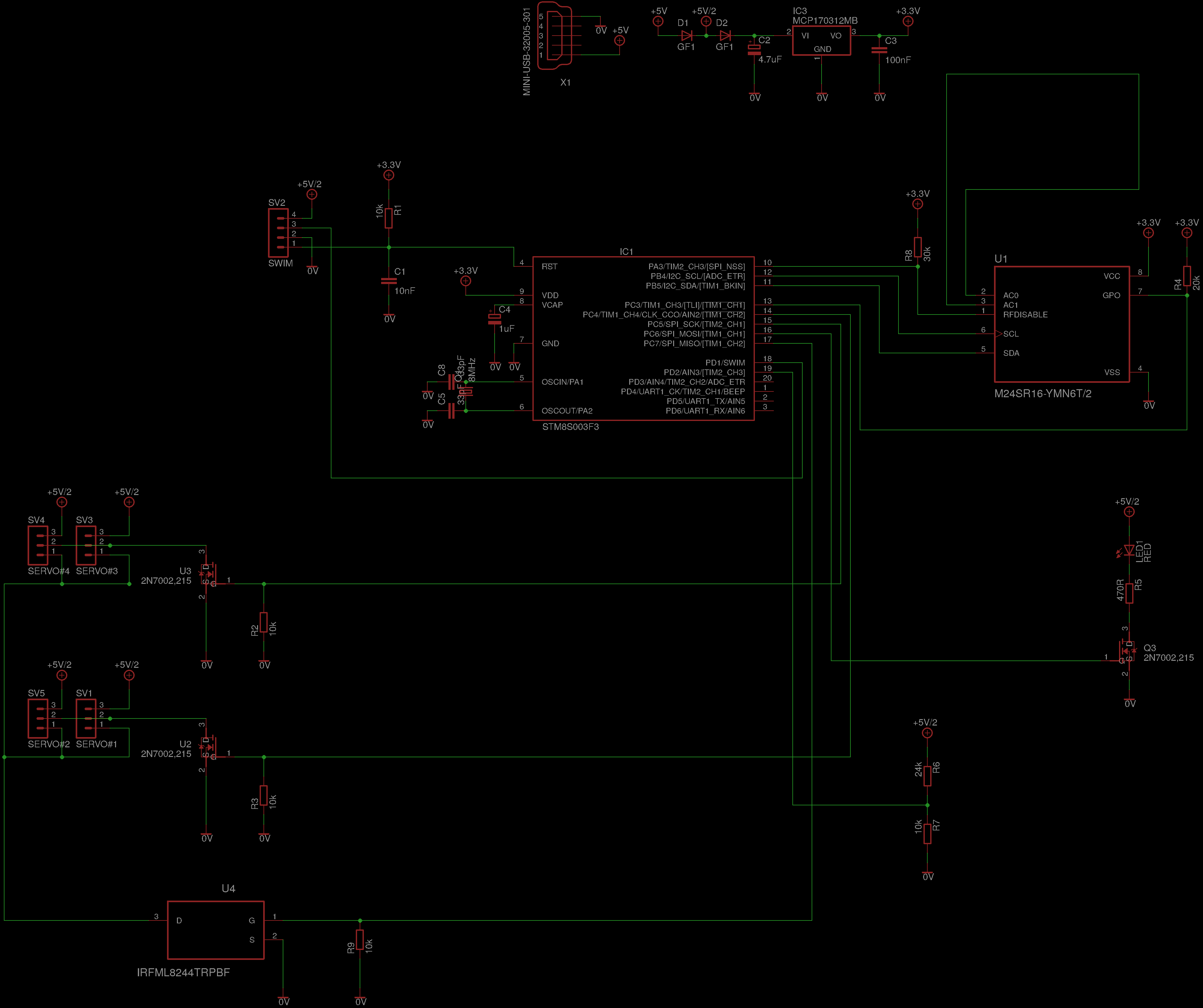

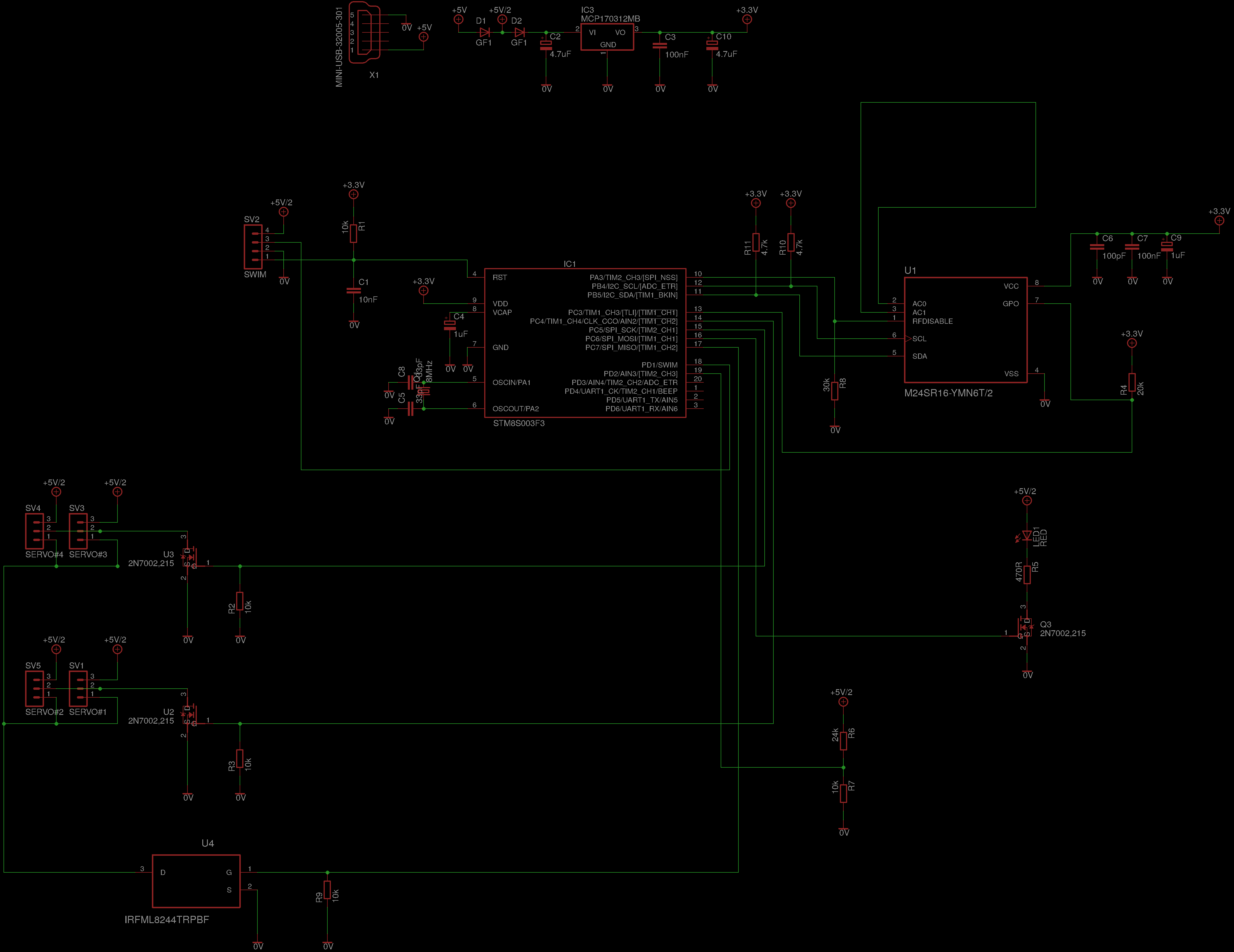

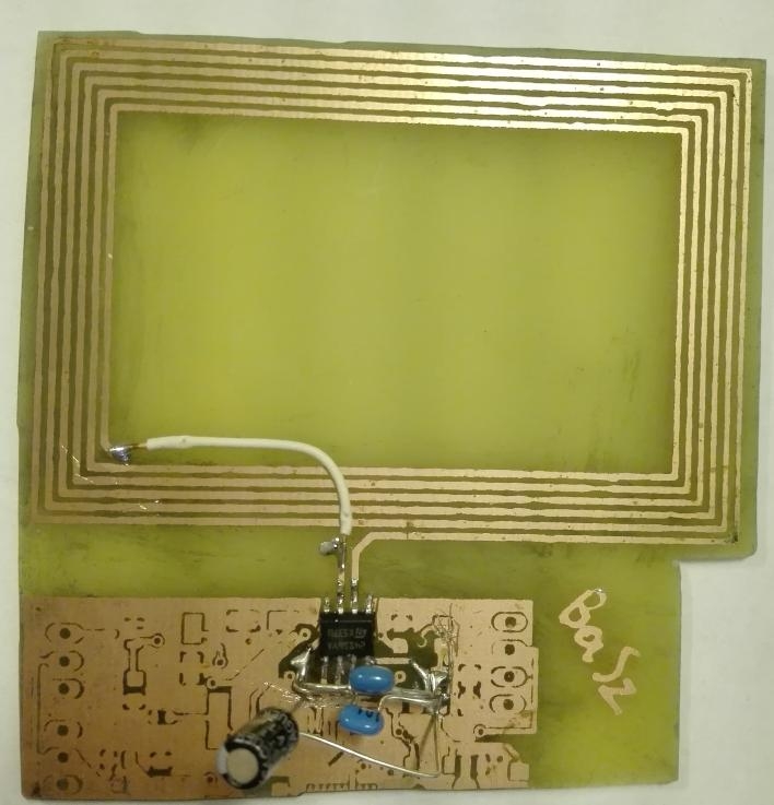

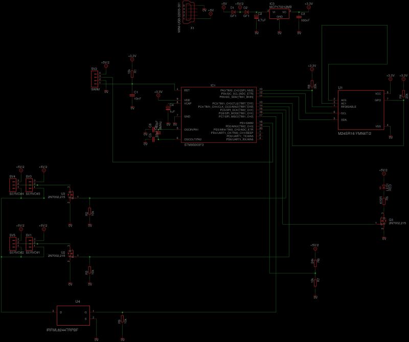

próbowałem z i bez zewnętrznego zasilania. "rfdisable" podciągałem do Vcc i GND... i nadal nic. płytka od ST działa zarówno z jak i bez zasilania, z tym samym programem do czytania/pisania do modułów NFC, którego używamy do naszej płytki.
podejrzewam, że problemem jest antena na PCB, ale niestety nie mam pojęcia co zrobiłem nie tak. nie posiadam też dostępu do profesjonalnego sprzętu pomiarowego do anten, itp. na stanie: suwmiarka, lutownica, multimetr i dwukanałowy oscyloskop z dolnej półki.
elektroniką zajmuję się hobbistycznie a z NFC mam styczność pierwszy raz... no i wygląda na to, że utknąłem. :/ wszelkie pomysły / rady / sugestie mile widziane.
