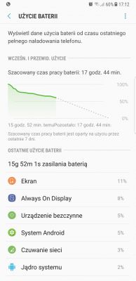

    Witam. Wraz z Kobietą posiadamy dwie sztuki Samsunga Galaxy Note 8, obydwa z tą samą wersją oprogramowania, z tego samego sklepu.

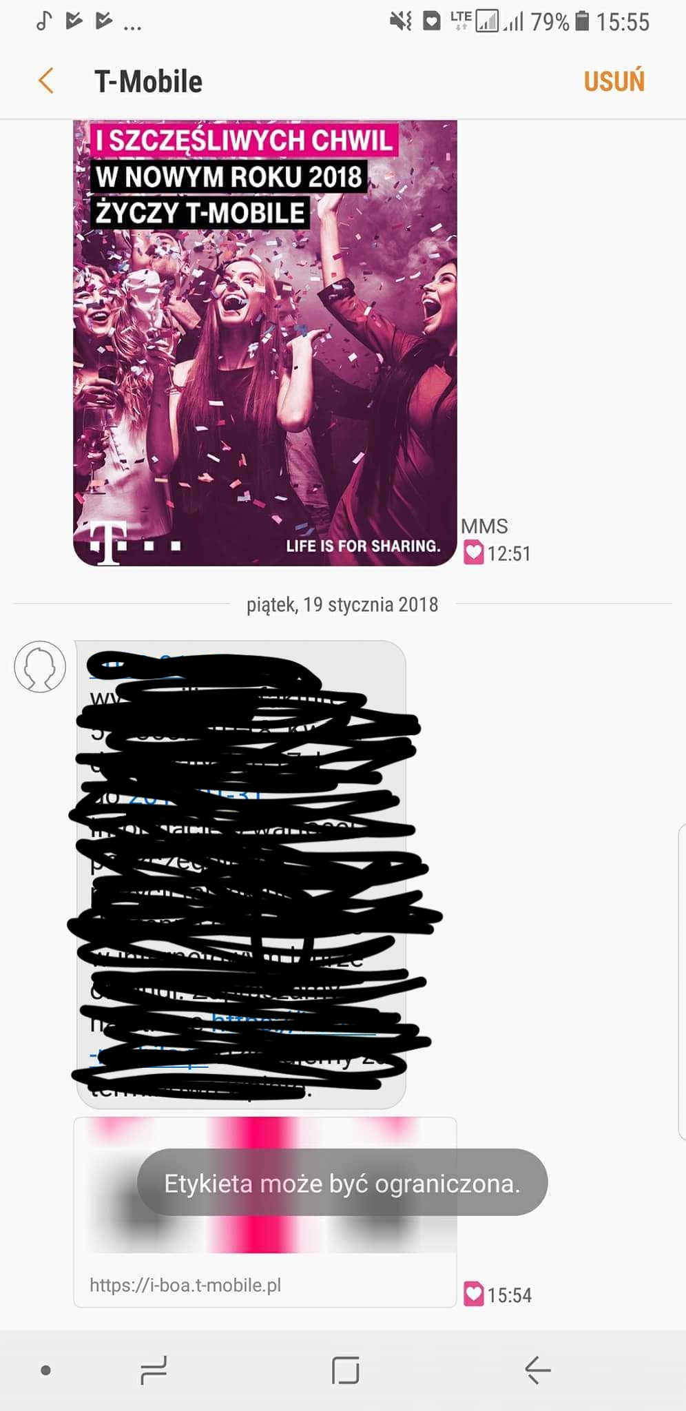

    Niestety jednemu z nich ostatnio coś "odbiło" i zaczął wyskakiwać komunikat "etykieta może być ograniczona" najczęściej objawia się podczas pisania sms/messenger oraz oglądania YouTube, ale obecnie wyskakuje również na poziomie pulpitu itd.
    Telefon został przywrócony do ust fabrycznych z poziomu ustawień, a także full wipe z poziomu menu recovery niestety bez efektu.

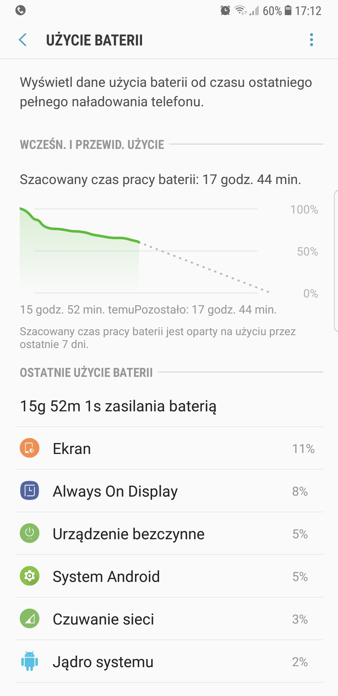

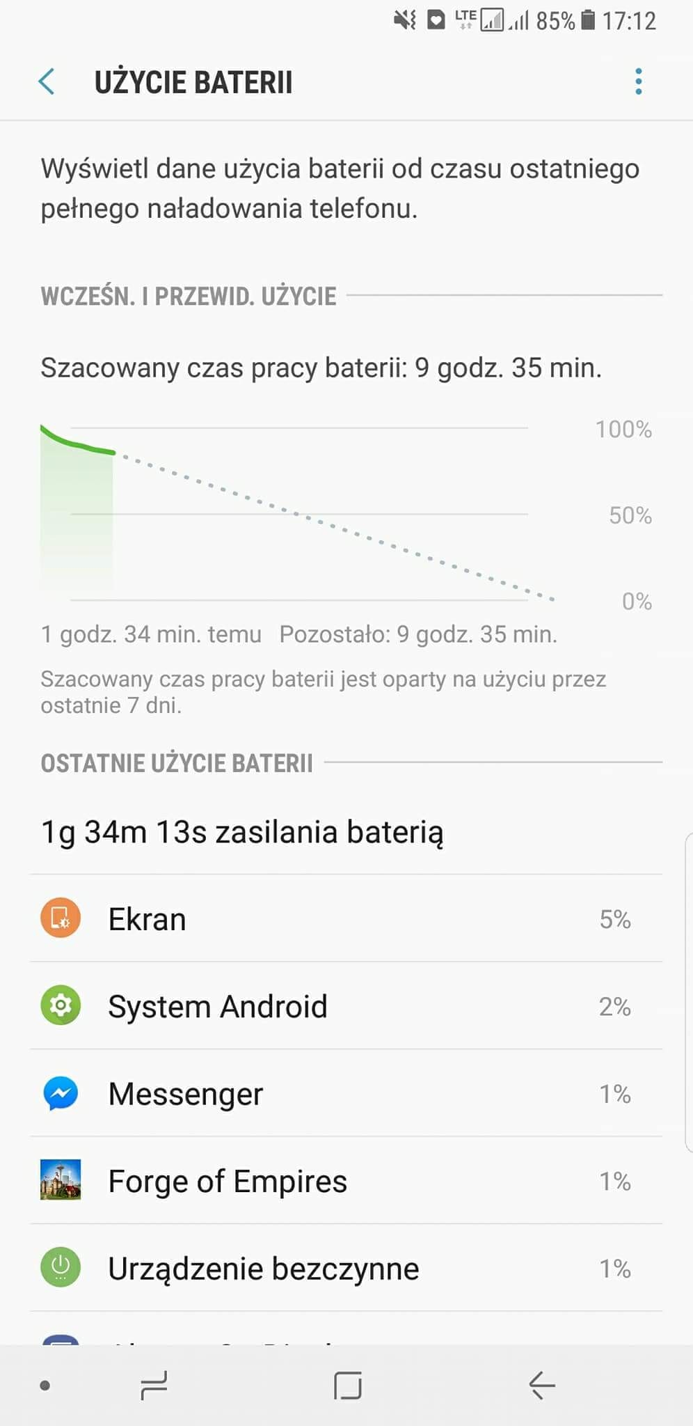

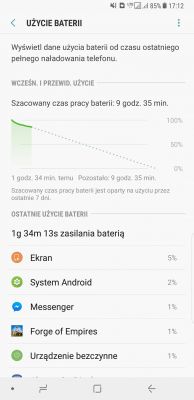

    Jedyne co zaproponował support Samsung'a to włączyć telefon w trybie awaryjnym gdzie wczytywany jest system w bardzo podstawowej wersji. Ponadto odkąd problem komunikatu wystąpił pojawiło się również dużo szybsze zużycie baterii (w screenach pokaże to porównując do drugiego egzemplarza).
    Mam nadzieję że ktoś będzie w stanie pomóc bardziej niż support Samsung'a.

    No i jednak dziala i jest wszystko ok. Po prostu jesli jest wlaczony NFC to każda karta dostepowa , kredytowa, miejska będzie powodowała taki efekt. Miałem karte metra (Wlasnie włożyłem ją tam w piatek) w etui. Nie ma karty nie ma problemu.
  • #8 16985434
    ŁukiSzczecin
    Właśnie sprawdzamy, Kobieta faktycznie miała w etui na pleckach kartę zbliżeniową włożoną i NFC było włączone. Wyłączamy teraz NFC i zobaczymy czy to pomogło - oczywiście dam znać gdyby ktoś miał podobny problem.
    Edit:
    Faktycznie Kolego miałeś rację, włożyłem kartę zbliżeniową kobiety w swoje etui przy włączonym NFC i od razu ten sam komunikat, także dziękuję ogromnie za pomoc wszystkim, szczególnie Koledze blackybleki który finalnie uratował nas od wysyłania telefonu do serwisu :)
