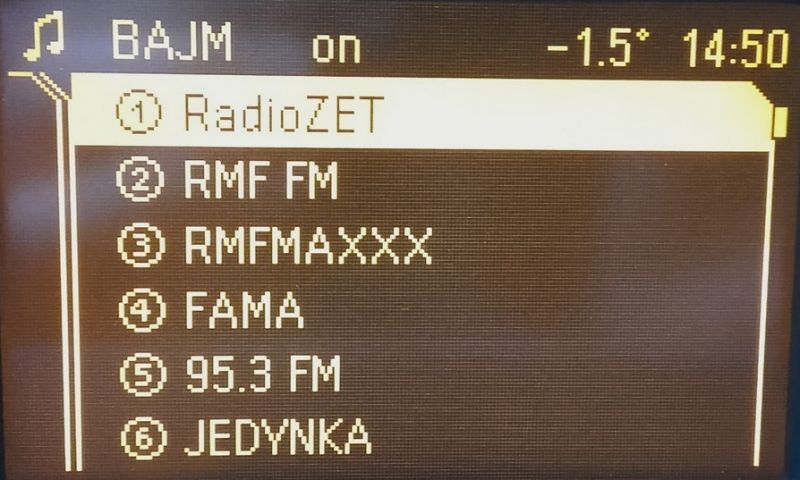

Ostatnio wisi mi opis RDS z RadiaZet na poziomie BAJM. Czasami coś się zaktualizuję i zmieni na chwilę. Jak robię upadate stations to cały czas widnieje BAJM.
Sygnał walnięty czy co ?
Przełączałem RDS On/Auto, nic nie daje.
Z innymi programami nie ma problemu RDS wszystko pokazuje, tylko z RadiemZet jest problem
ps. Udało mi się zrobić update station i mam w końcu RadioZet, ale jak przypiszę stację do konkretnego numeru w pamięci i go wybiorę o napis RadioZet mam tylko przez chwilę, zaraz wraca BAJM.
Próbowałem przypisywać do różnych numerów, wyłączyłem/włączałem RDS, tak samo Regio, TP.
Nic nie pomaga.
Jest jakiś sposób na reset tych danych z RDS'a ?
ps.2 Doba na odłączonym akumulatorze i trochę wiedzy więcej.
Jak mam przypisany opis RadioZet do pamięci to po wybraniu jej ładnie wskakuję opis.
Dane z RDS ładnie idą i po chwili pauza w nadawaniu info z RDS i pojawia się BAJM.
Za chwilę znowu nowe info z RDS, pauza - BAJM, i tak w kółko. Czyli jest lepiej niż poprzednio.
Wcześniej prawie cały czas był BAJM.
Dzisiaj jednak zuważyłem jedną rzecz, ten BAJM pojawia się tylko na 92,1MHz (sygnał RadiaZET dla Słupska), natomiast łapie mi jeszcze sygnał z Koszalina - 105,3MHz i tutaj jest lepiej.
Ale radio przy włączeniu lub przełączaniu stacji wybiera najsilniczniejszy sygnał - czyli 92,1MHz.
Kontynuacja...
Kolejny filmik. Jestem w ręcznym strojeniu. RadioZet przypisane jest częstotliwość 105.3MHz, czyli sygnał dla Koszalina.
Jak widać na 105,3MHz wszystko jest ok, dane się odpowiednio zmieniają, ręcznie zmieniłem na 92,1MHż (sygnał dla Słupska) i jak widać wskoczyło BAJM. Coraz bardziej przekonany jestem że coś jest nie tak z sygnałem.
Poniżej również lista z zapamiętanymi programami.
