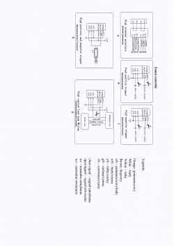

    Witam kupilem centralke do zdalnego sterowania z pilotem podlaczylem ja ale dziala mi tylko zamykanie z pilota
    jak wciskam otwieranie na pilocie to zapala sie tylko lampka w kabinie a silowniki nie
    Prosze o pomoc

    Pedros050
    Zamieść schemat jak podpiąłeś siłowniki?

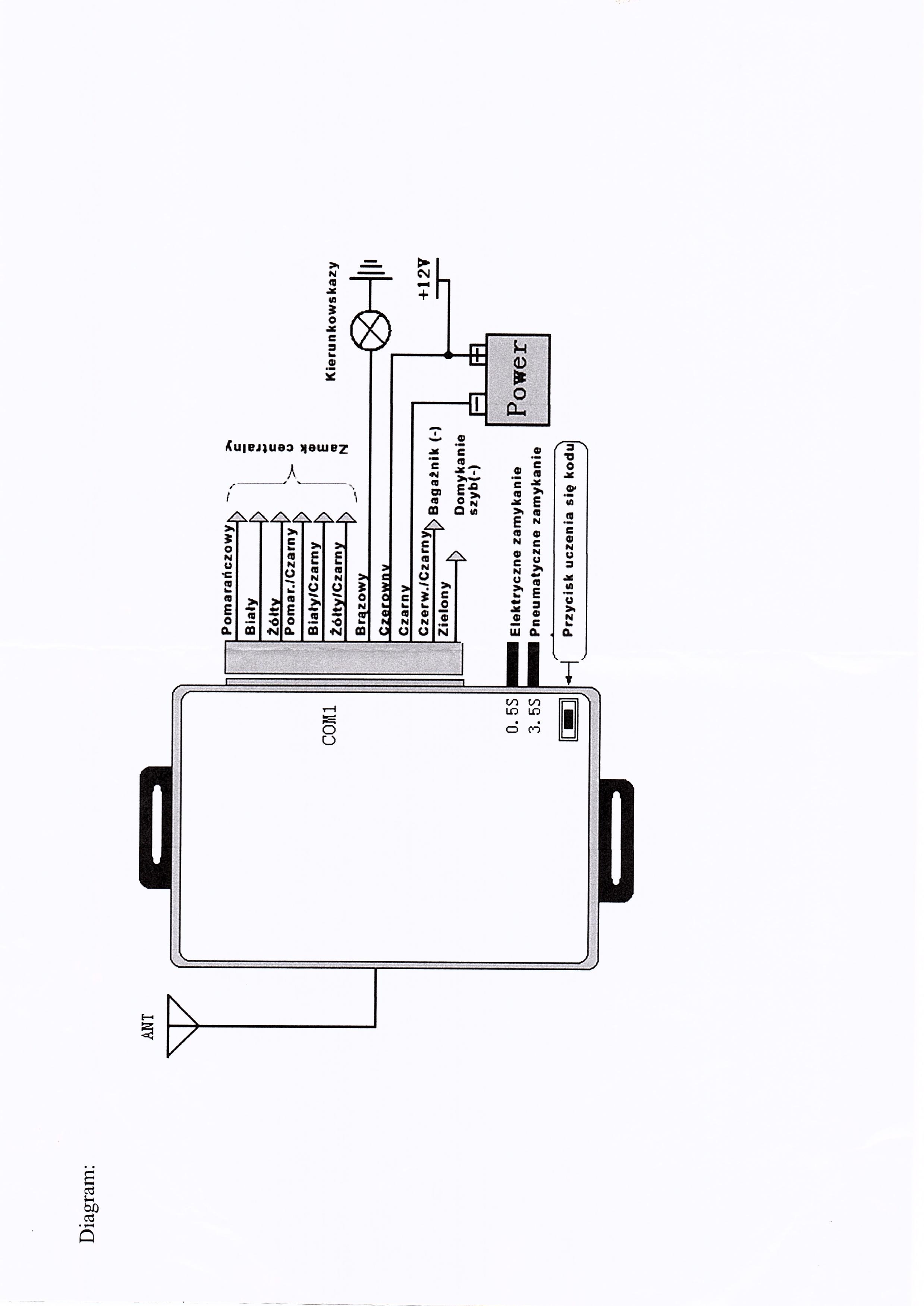

    jocker82
    Polo 9N - centralka zdalnego sterowania, działa tylko zamykaniePolo 9N - centralka zdalnego sterowania, działa tylko zamykanie
    podpiąłem go po minusie
    rozebrałem boczek od kierowcy i wpiąłem się pod tamte kable nic nie przecinałem tylko lekko izolacje
    kable od zamka mam podpięte w aucie pod niebiesko-biały i pod brązowo- żółty
    nie chce podpinać szyb ani kierunków

    Pedros050
    jocker82 napisał:
    pod niebiesko-bialy
    Musisz się podpiąć przez rezystor 180Ohm i będzie działać.
  • #9 16981885
    jocker82
    mam podlaczyc pod niebiesko-bialy?
    to jest zamykanie i to mi dziala
    podlaczylem 150 Ohm pod brazowo-żułty ale nie dziala dzisiaj bede mial 180 wiec zobaczymy
