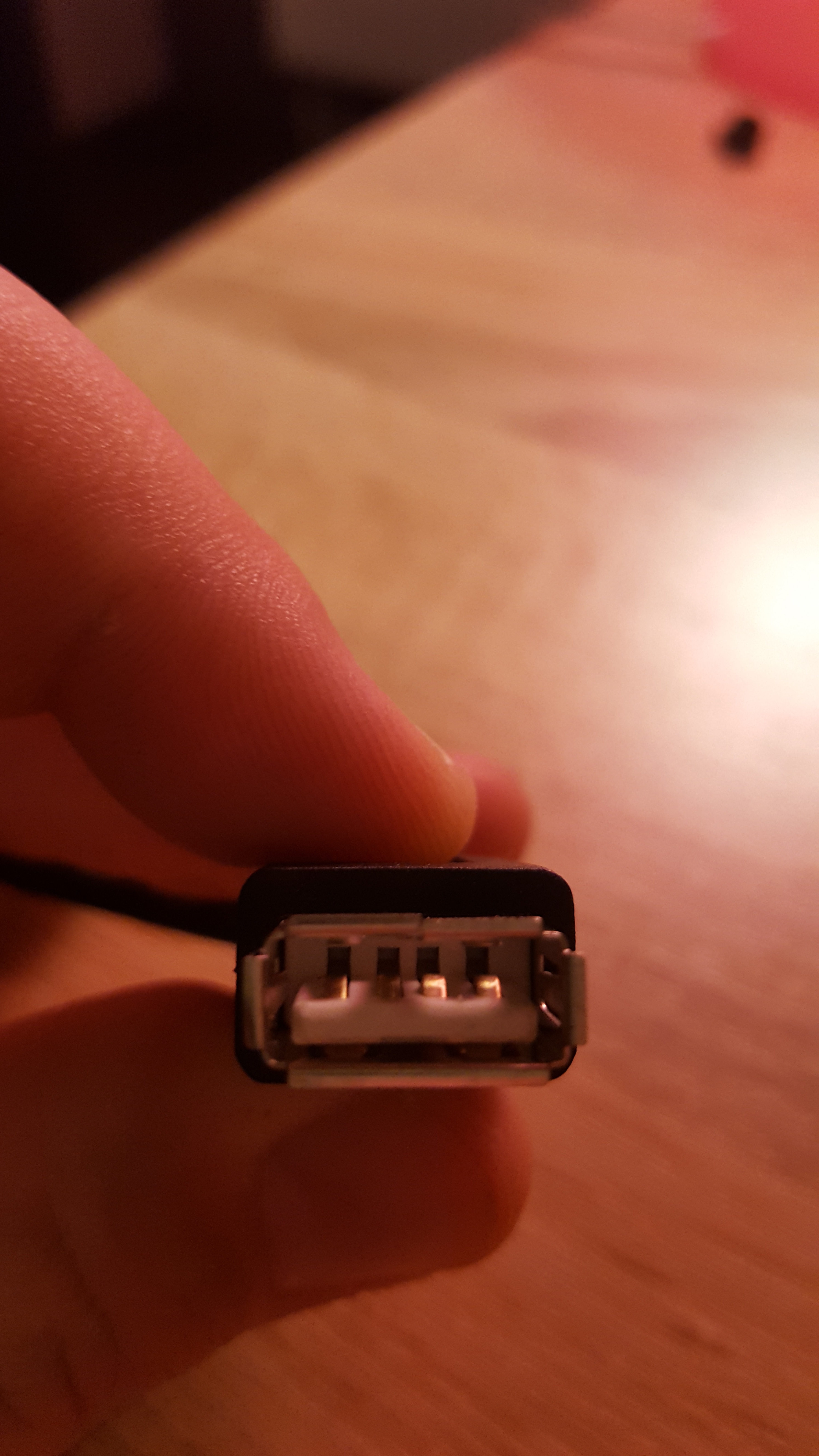

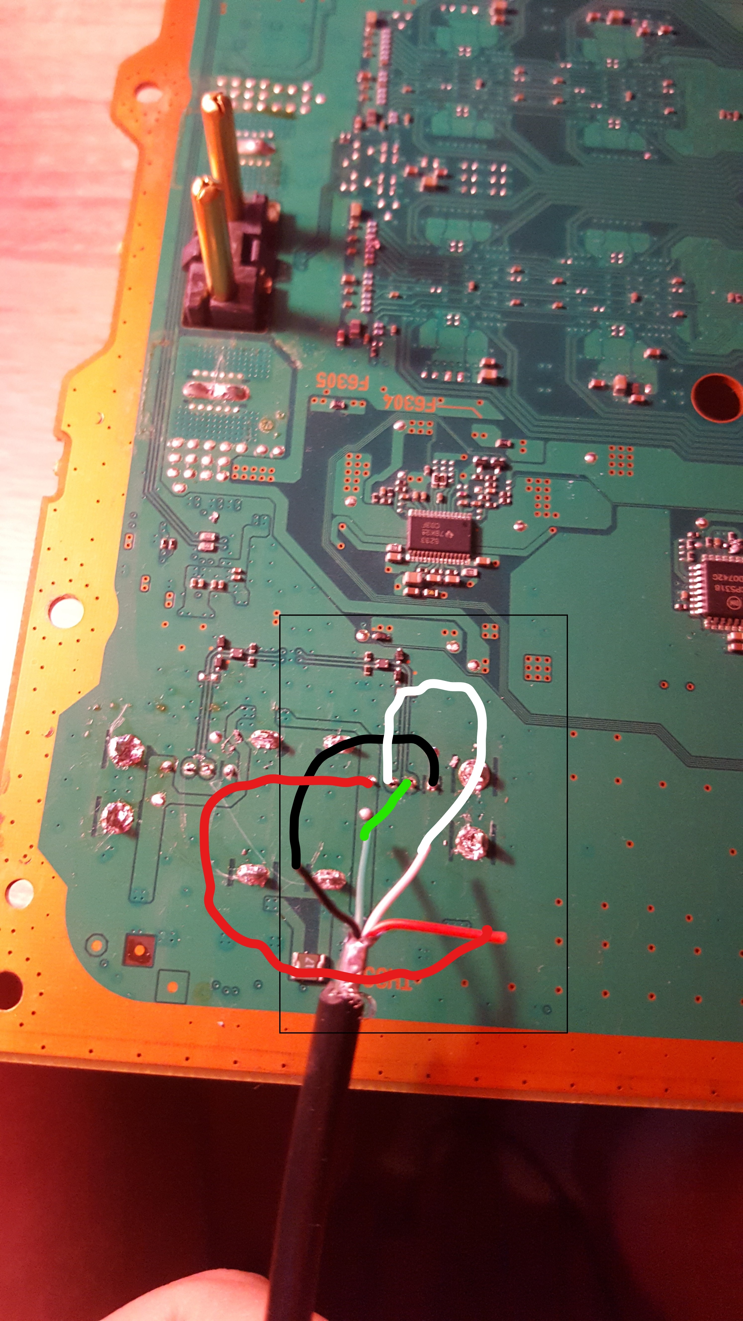

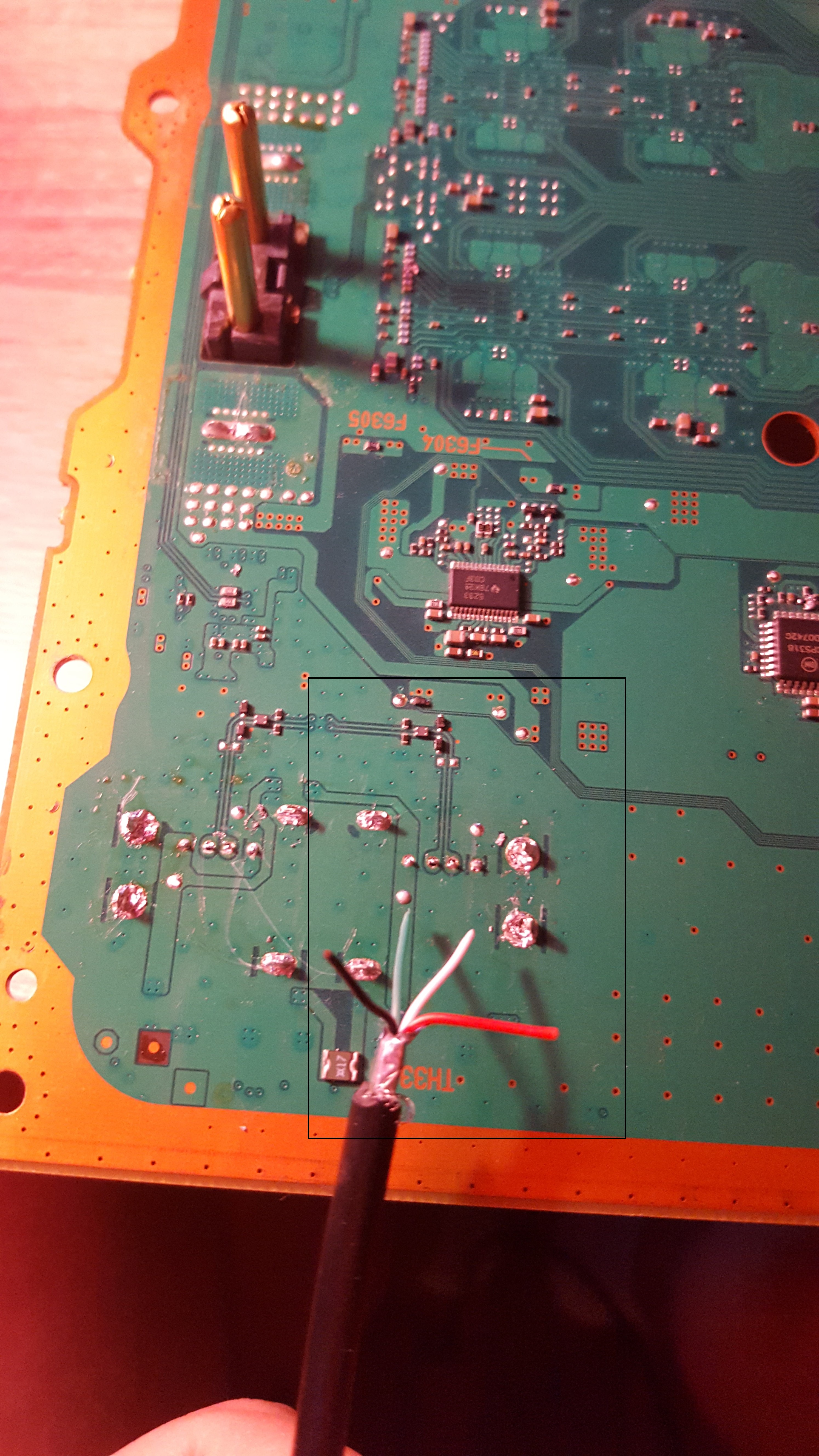

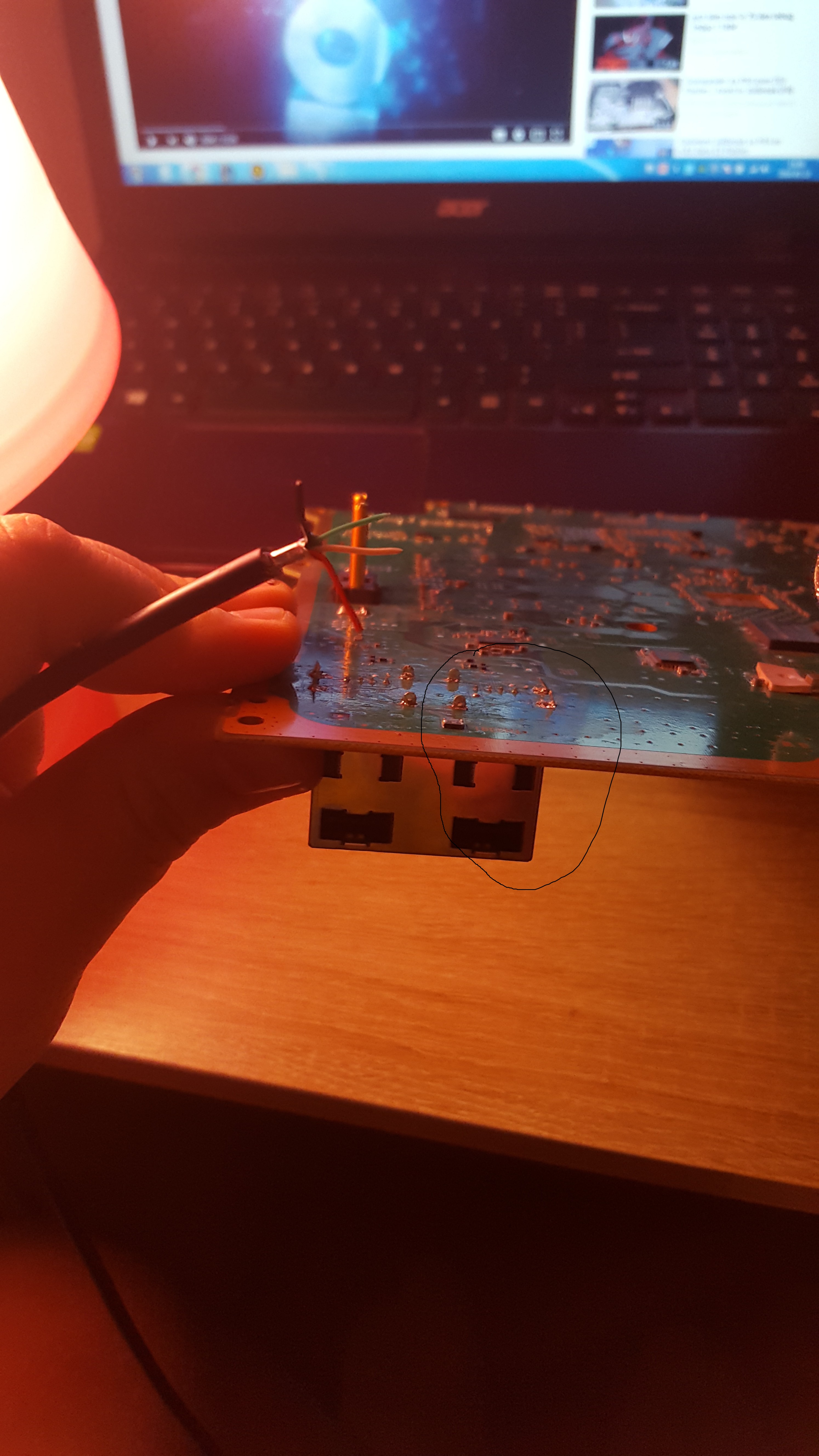

    Witam. Mam ps3 FAT. Jak wiadomo są dwa porty usb LEWY i PRAWY. Lewy działa bez problemu. Prawy daje tylko prąd nie widzi danych. Widać, że jest mechanicznie uszkodzony. Koszt takiej naprawy za samo lutowanie we Wrocławiu wołają 150zł. Więc się średnio opłaca. Port potrzebny mi do zrobienia CFW.
    Dysponuje jedynie lutownicą kolbą i nie idzie mi wy lutowanie gniazd z płyty więc wpadłem na inny pomysł. Mam kabel przedłużacz usb i już odciąłem w nim wtyk i myślę czy może zadziałało by takie obejście, że przylutował bym przewody do pinów na płycie głównej.
    Jak by ktoś był jeszcze w stanie podpowiedzieć który kolor przewodu dolutować do którego pinu był bym wdzięczny
    W załączniku dodaję zdjęcia płyty głównej.
  • #2 16979803
    Pedros050
    Jak masz gniazdo z kablem to sobie zmierz multimetrem gdzie który kabel idzie według gniazda i przypasujesz do pin. Czerwony to pewnie+5V a czarny masa, jest tylko sprawdzenia gdzie TX i RX?

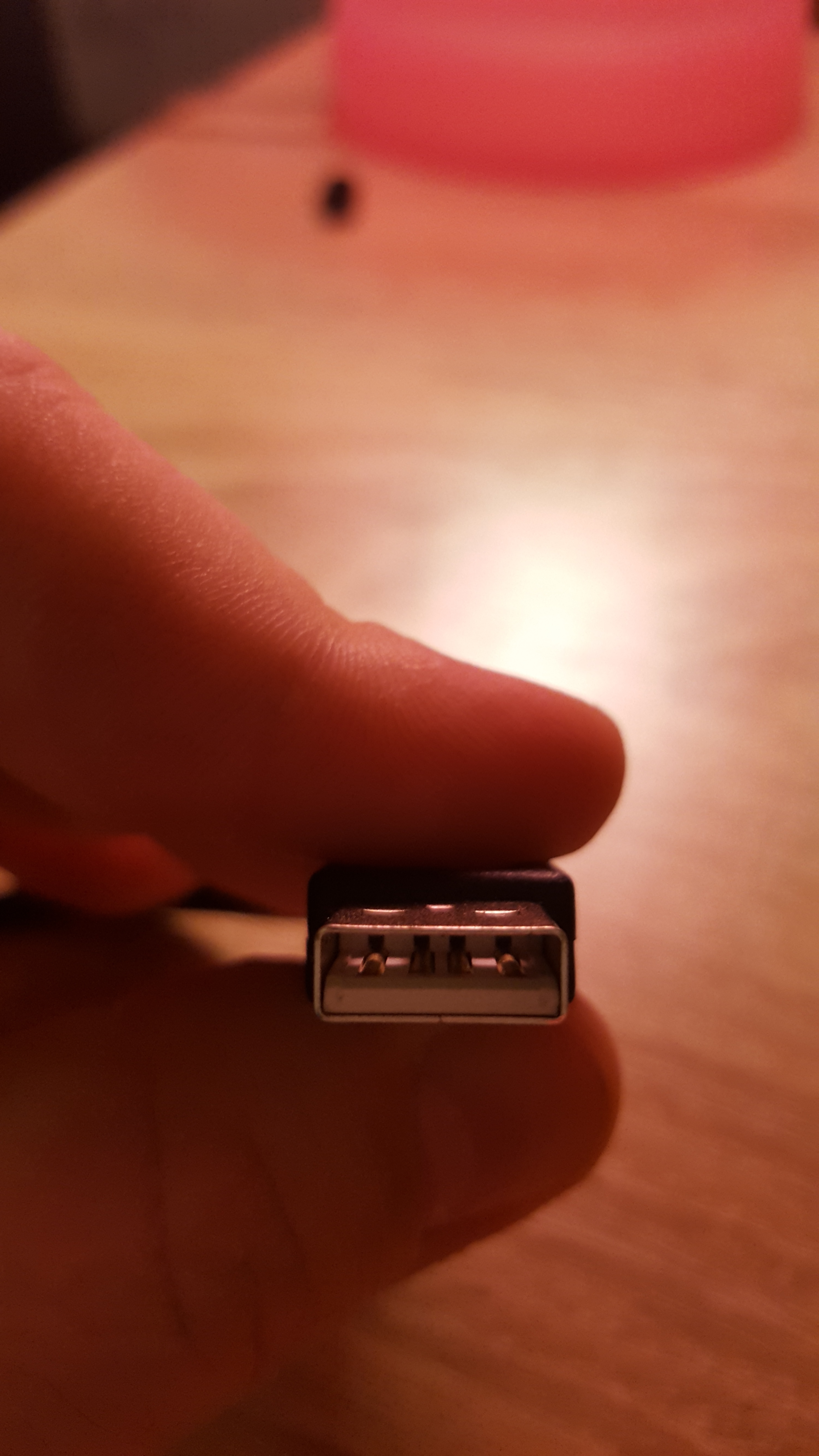

    Daj zdjęcie tego gniazda co jest z tym przewodem przylutowany to pokarzę ci gdzie który przylutować do tej płyty? Ale jest jeden szczegół którego nie wziąłeś pod uwagę jak ty poskładasz tego FATA jak przewód wystawać będzie???
  • #5 16979953
    xmaslakx
    Poziom 7  

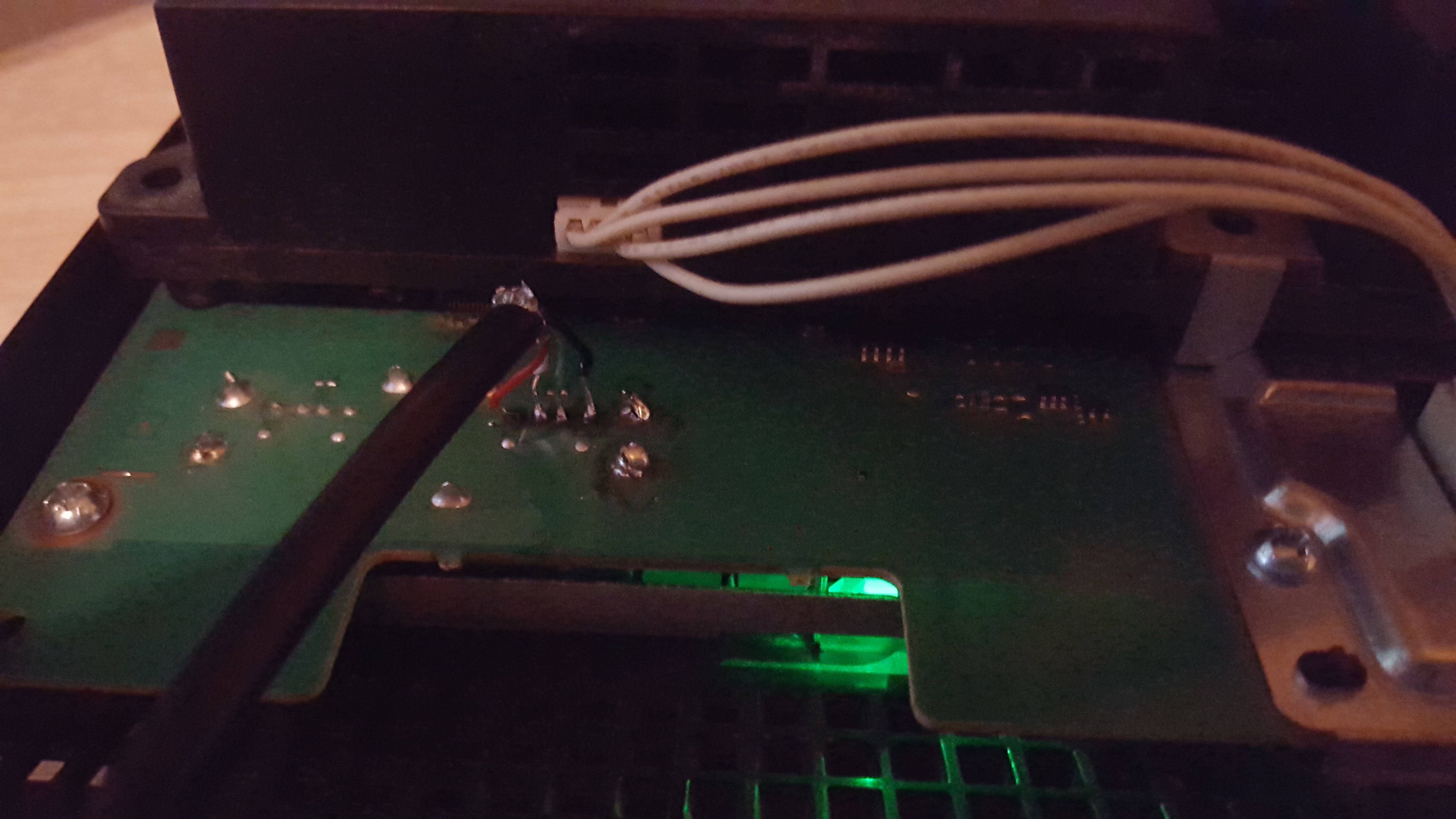

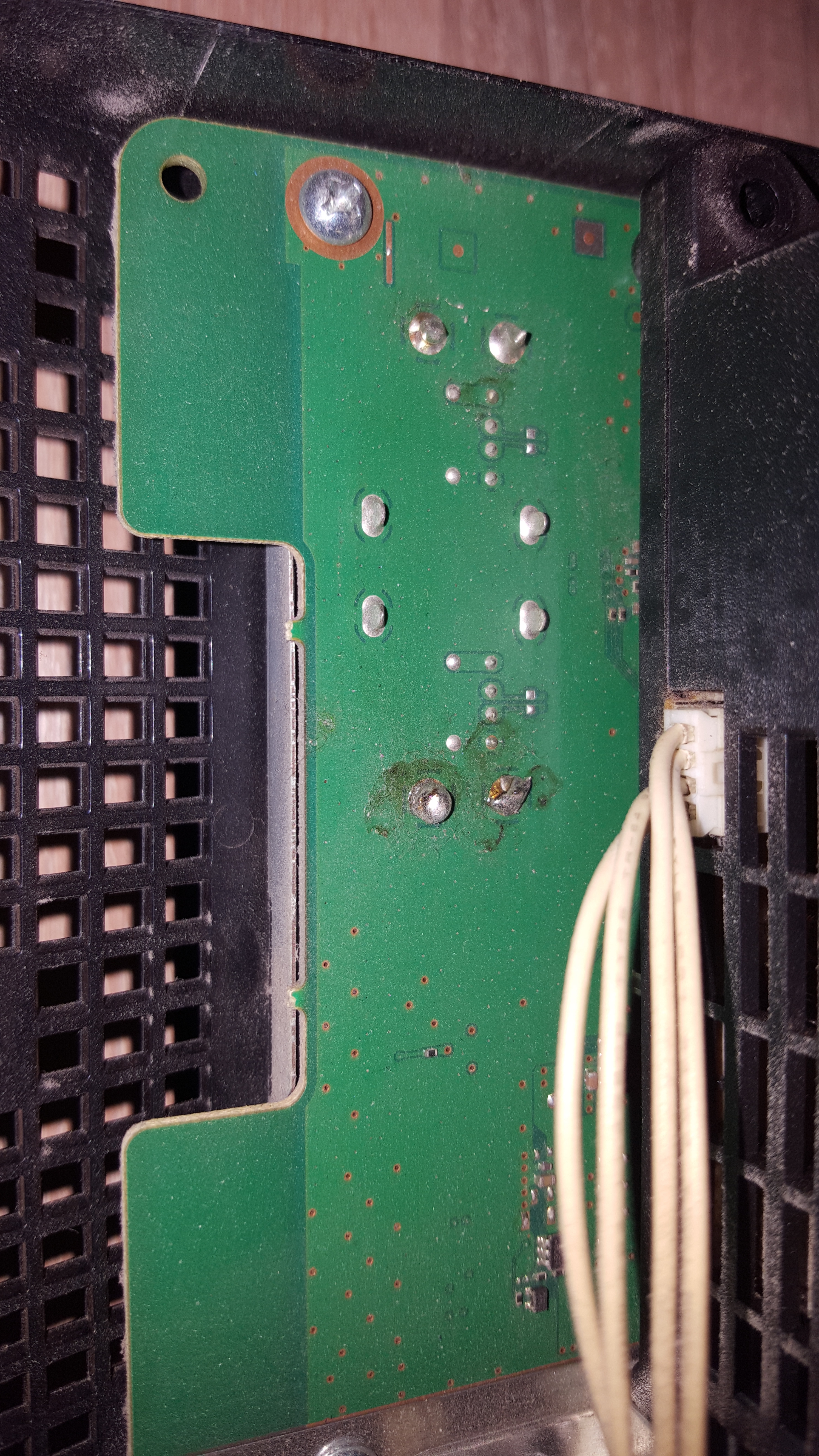

    O poskładanie się nie martwię. Jakoś to zrobię. Bo nawet nie muszę go składać. Kabel potrzebny jest na maks 30min. Później go odlutuje. Tutaj są zdjęcia.
    PS3 FAT - Jak naprawić uszkodzony port USB bez profesjonalnego lutowania?PS3 FAT - Jak naprawić uszkodzony port USB bez profesjonalnego lutowania?

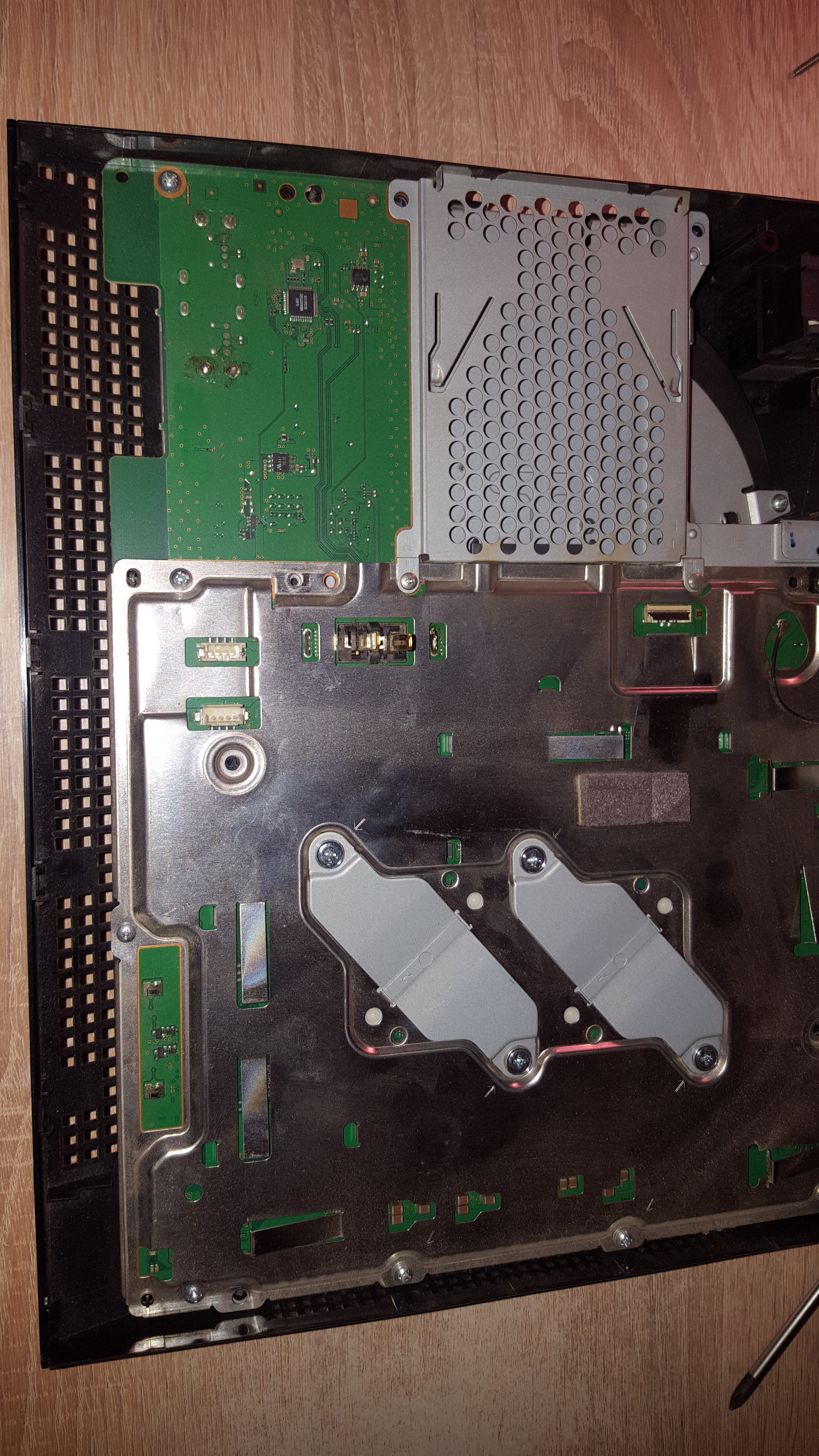

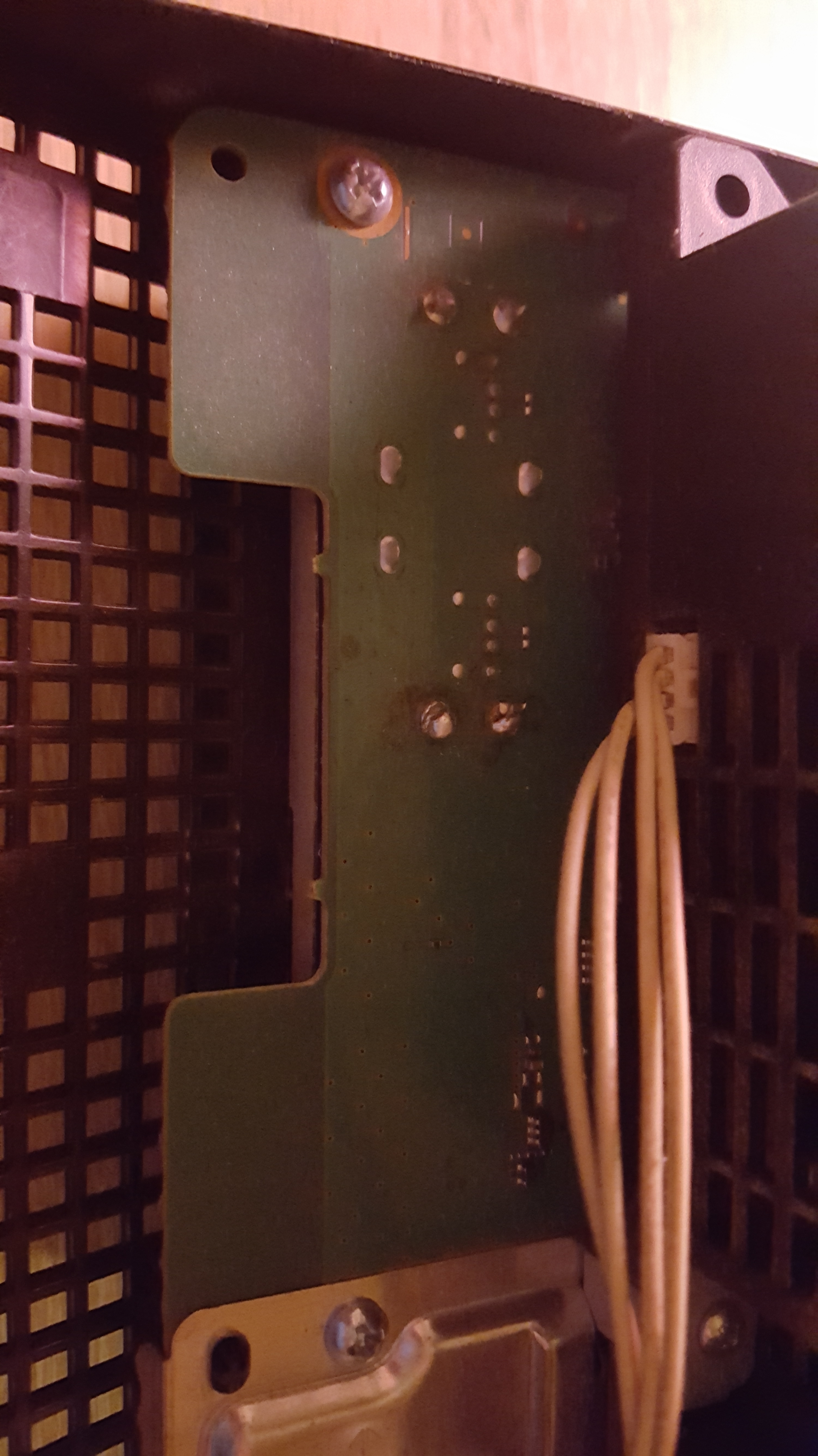

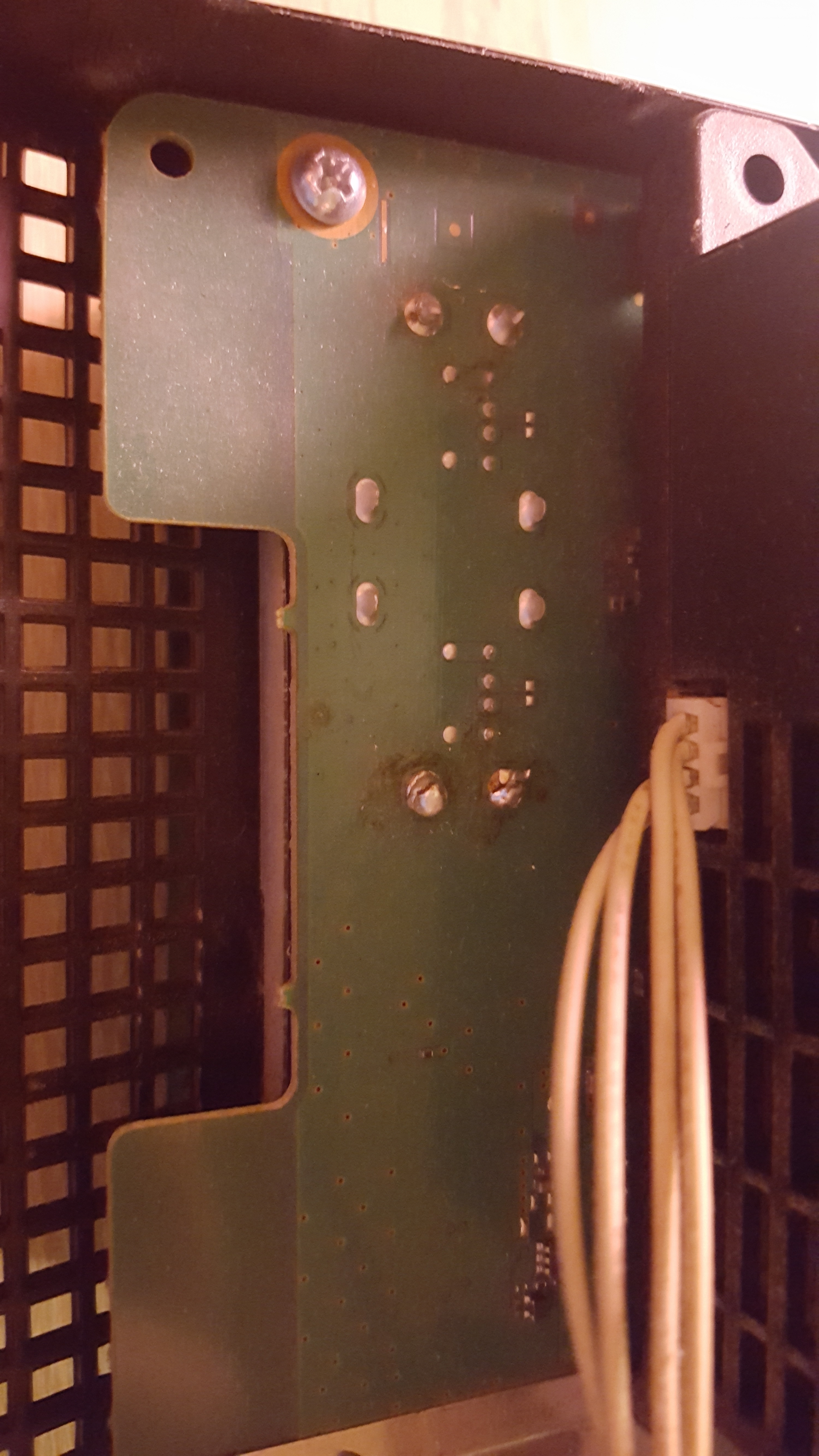

    A tutaj zdjęcia po demontażu zasilacza i napędu bd i górnej pokrywy nie muszę nawet rozkręcać całej konsoli ;) Także z poskładaniem nie ma najmniejszego problemu ;) PS3 FAT - Jak naprawić uszkodzony port USB bez profesjonalnego lutowania?PS3 FAT - Jak naprawić uszkodzony port USB bez profesjonalnego lutowania?PS3 FAT - Jak naprawić uszkodzony port USB bez profesjonalnego lutowania?PS3 FAT - Jak naprawić uszkodzony port USB bez profesjonalnego lutowania?

    Ok.To teraz opisz sobie kolory przewodów z każdego pin gniazda USB zaczynając od lewej strony.
  • #7 16980000
    xmaslakx
    Poziom 7  
    Mam kolory przewodów: czarny zielony biały czerwony?
    #8 16980027
    Pedros050
    To tak to przylutuj. PS3 FAT - Jak naprawić uszkodzony port USB bez profesjonalnego lutowania?

    Kolego ?? Czy aby na pewno ?? Ja przylutowałem je zupełnie odwrotnie ?? Bo przyjąłem, że
    Czerwony to +
    Biały DATA -
    Zielony DATA +
    Czarny -
    Jesteś pewny, że powinno być tak jak mi namalowałeś?
    #10 16980103
    Pedros050
    Jeśli podałeś kolejność prawidłową tak jak jest na zdjęciu ustawiony port to na 100% jest prawidłowo. Płytę mam też identyczna na stole. I wiem co pisze.
  • #11 16980195
    xmaslakx
    Poziom 7  
    No i miałeś rację ty ;) Ruszyło :P

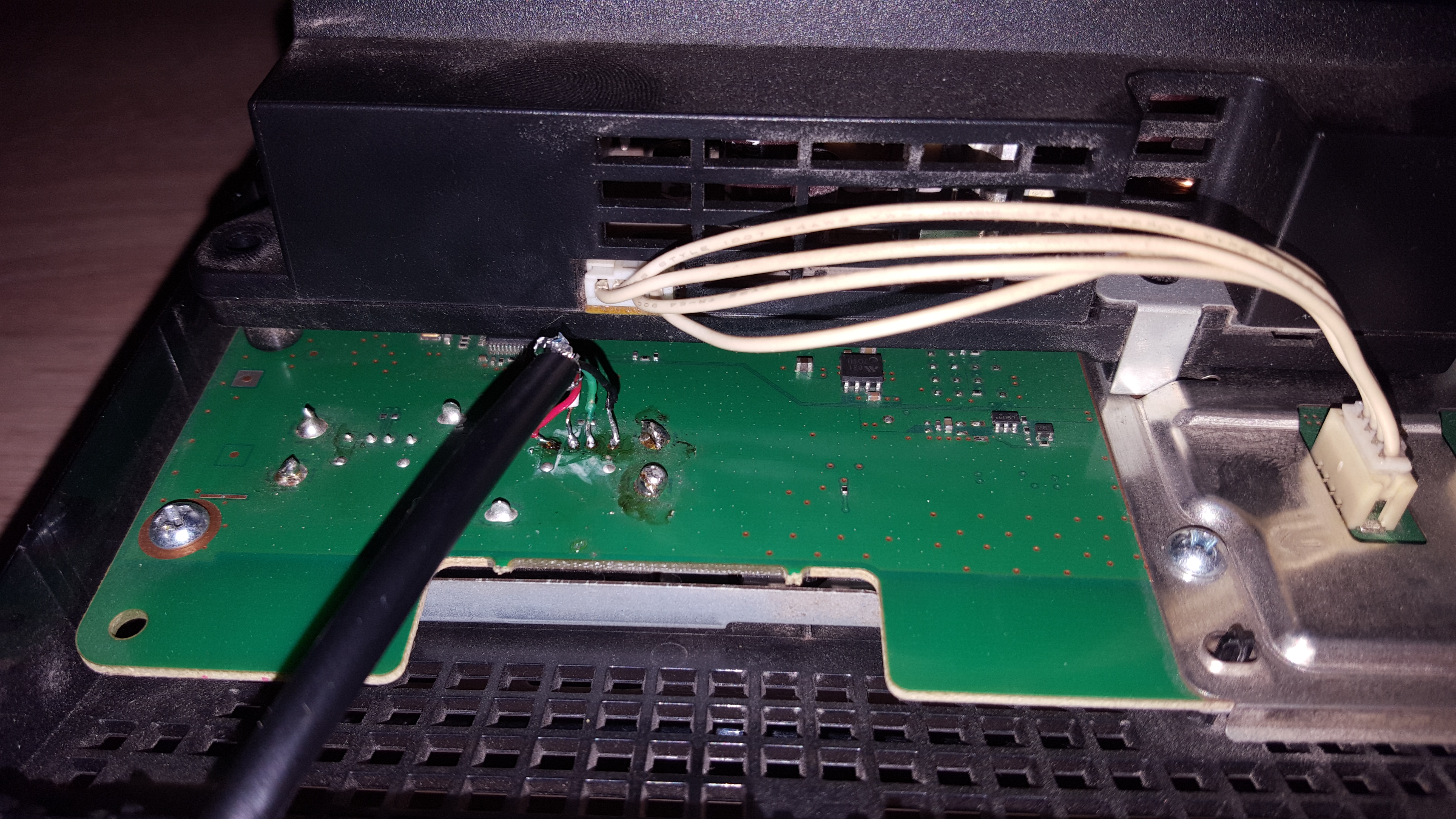

    Bo robiłem takie PS3.No widzę bardzo dobrze zrobione .Taka prowizorka na chwilę?

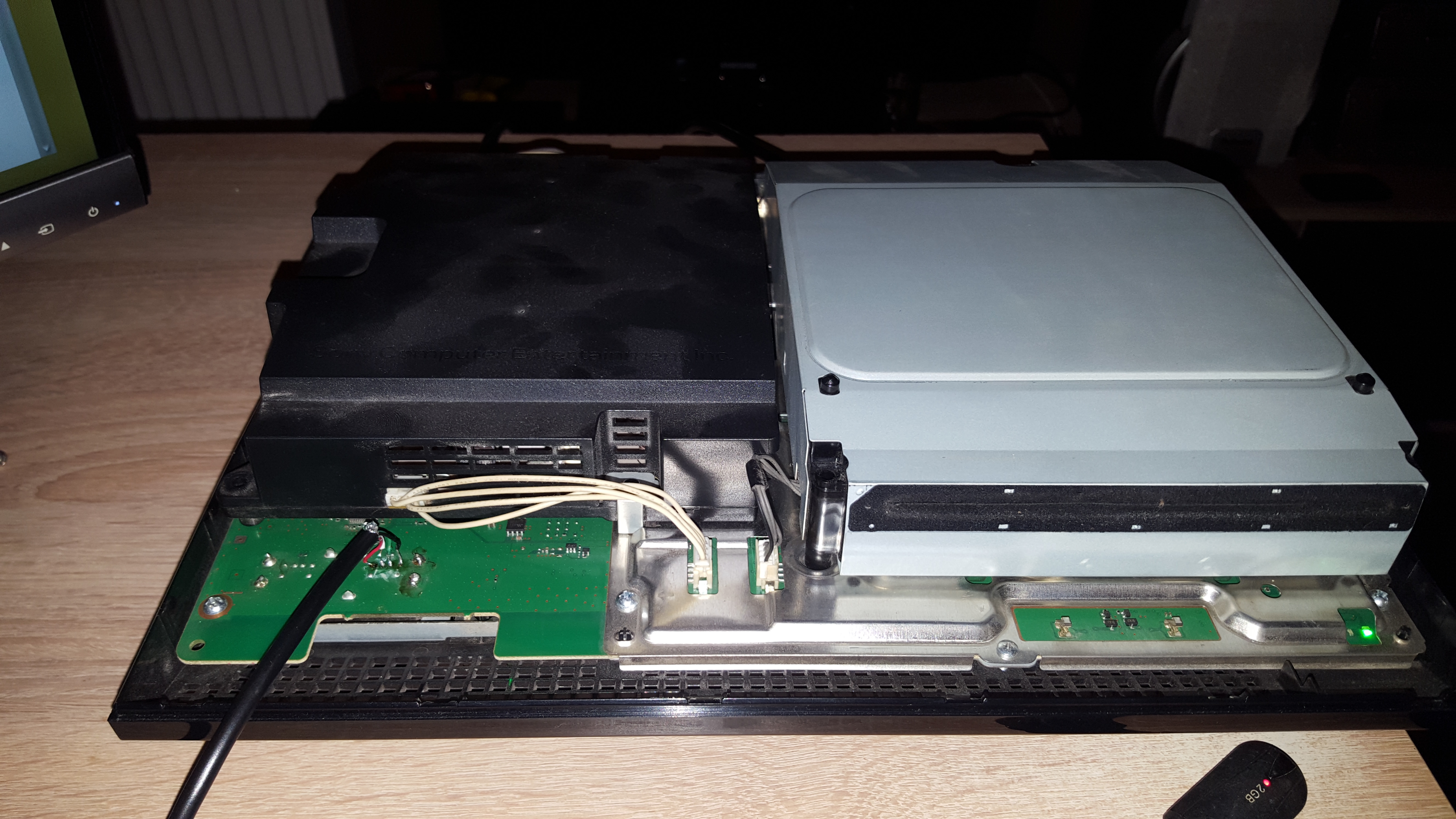

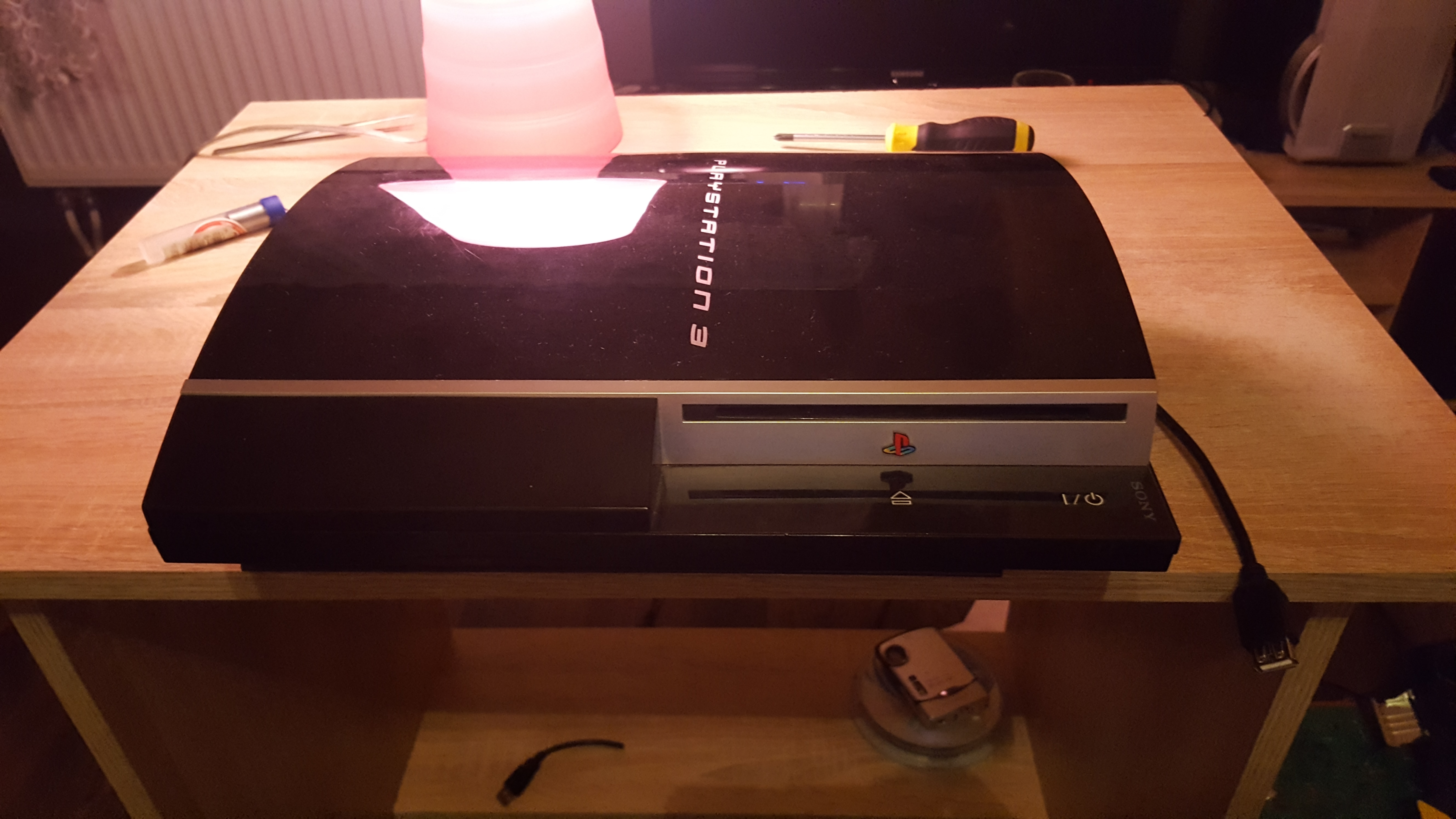

    A wygląda to tak. PS3 FAT - Jak naprawić uszkodzony port USB bez profesjonalnego lutowania?PS3 FAT - Jak naprawić uszkodzony port USB bez profesjonalnego lutowania?PS3 FAT - Jak naprawić uszkodzony port USB bez profesjonalnego lutowania?
    Może nie jest to profesjonalne ale jest ;) Ruszyło to co chciałem. CFW zrobione. Dziękuję ci człowieku za chęć do pomocy to przede wszystkim.
    Pomyśleć, że chamidła z wrocławskich serwisów chciały 150zł minimum i trzeba było im jeszcze dostarczyć części bo oni "fatów już nie mają". Inni zaś mówili nie ma sensu nie poradzisz sobie. Nagle z czeluści mgły za dalekich krain przybywa jeden dostojny jegomość co posłużył dobrą radą ;).

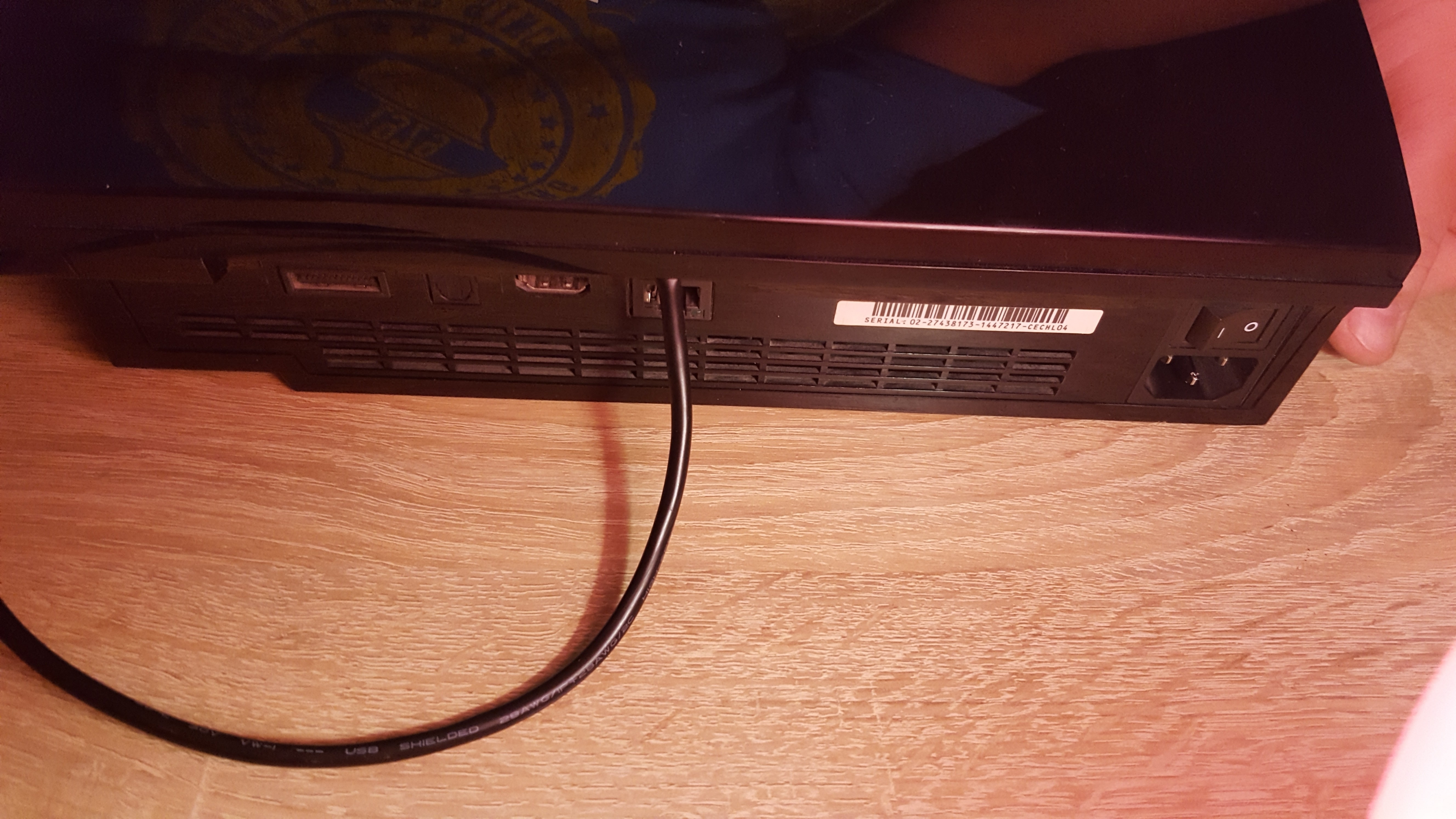

    Kolego. Ogólnie to już jestem po wszystkim. I wyjdę na przeciw twojemu pytaniu. Konsola poskładana i wygląda to tak ;).
    Ba nawet dla mnie jest to wygodniejsze rozwiązanie bo jak będę podpinał jakiś HDD to nic mi z przodu konsoli dyndać nie będzie ;)PS3 FAT - Jak naprawić uszkodzony port USB bez profesjonalnego lutowania?PS3 FAT - Jak naprawić uszkodzony port USB bez profesjonalnego lutowania?
