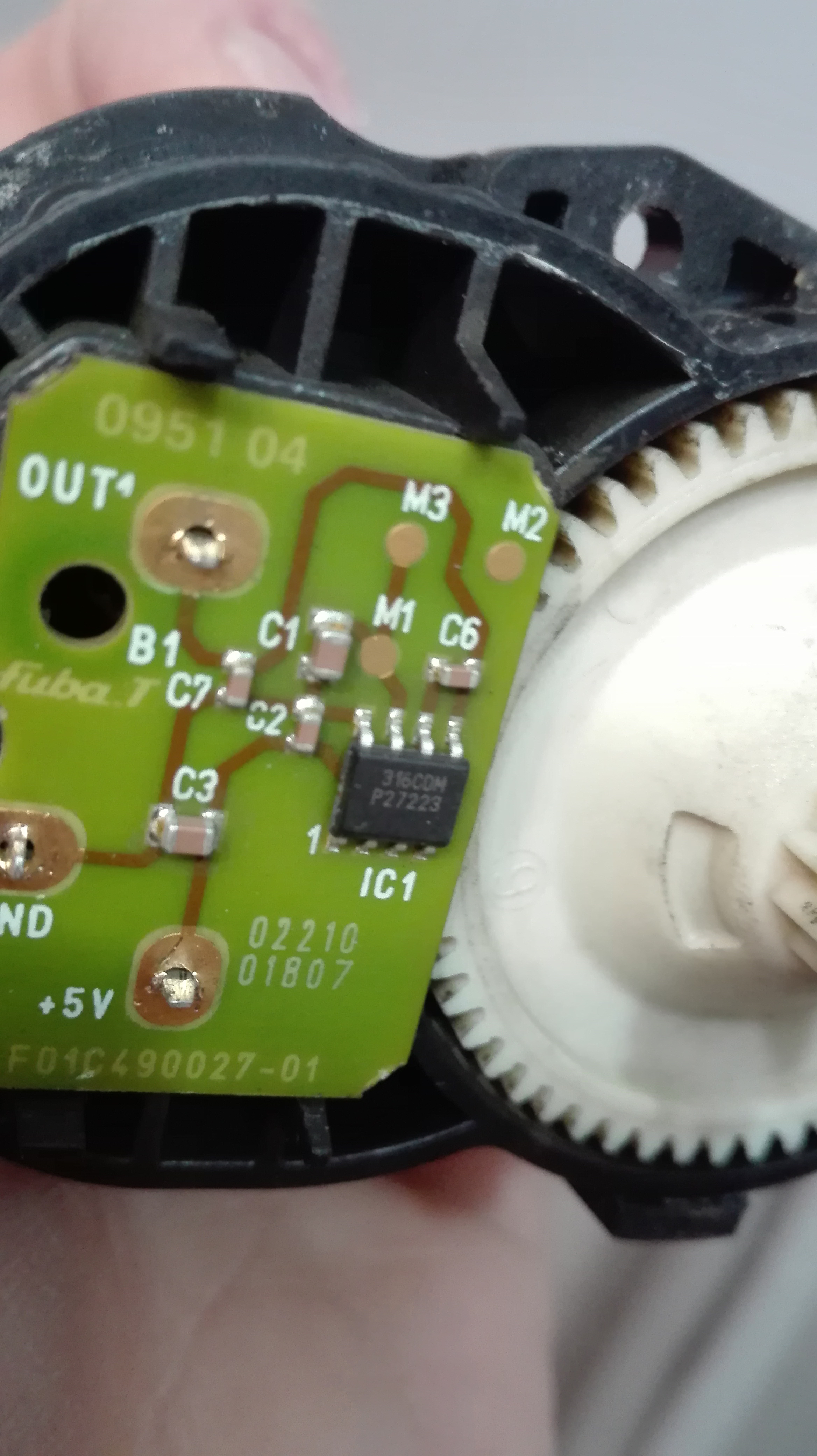

    G212 potencjometr egr, standard.... szlag to trafia. U mnie wyjatkowo. Po 8 miesiacach kolejny egr. Po diagnozie szczegolowej winny jest potencjometr. Ten magnetic sensor jest potencjometrem. Jak to wymienic, jaki inny wlutowac?

    spróbuj przelutować

    Nowy kolejny egr. Płytkę mini co jest sensor magnetyczny nie sprawdzilem. Na krotko wiem, ze dziala sensor. Zmienia napięcia wiec dziala. Dlaczego na silniku nie, nie wiem. Moze jakos wysterowac trzeba, aby wiedział kroki posuwu.
