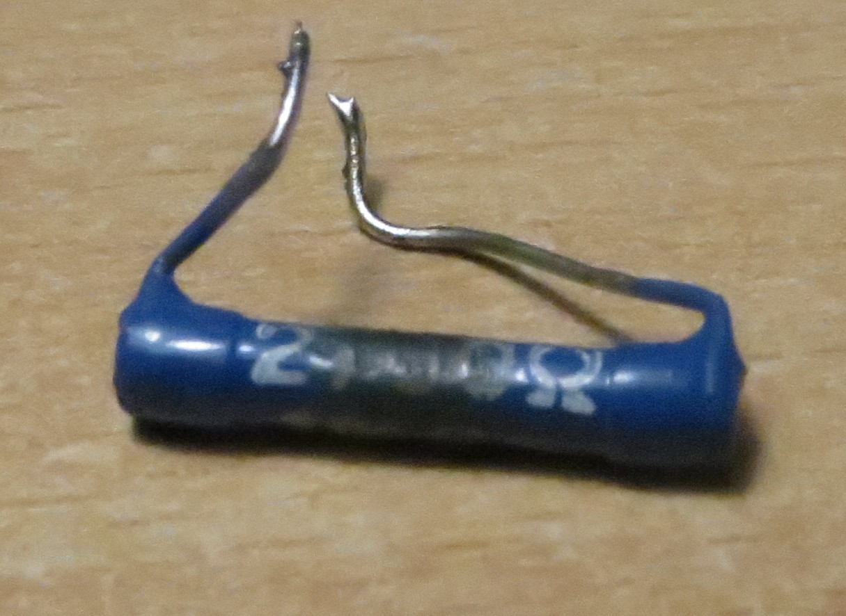

    Dobra mam schemat układu omomierza. Pominąłem przełącznik zakresów - narysowałem schemat tak jak jest na zakresie "Ω". Podczas rysowania schematu znalazłem taki lekko przegrzany rezystor o wartości 2700Ω. Wylutowałem go, bo myślałem że to będzie przyczyną, ale okazał się on sprawny. (foto poniżej). Pracę utrudnił mi też czarny element w prawym górnym rogu płytki. Pomierzyłem go i wyszło mi że są to po prostu dwa rezystory. (zaznaczone na schemacie jako rezystor 2.7Ω połączony z rezystorem 1Ω, ale nie jestem co do tego pewny). Wylutowałem też ten element na wyjściu OUTPUT i okazało się że to nie jest rezystor, jak wcześniej myślałem, tylko kondensator 0.047µF 400V.
    Schemat narysowany na szybko, więc mogą być jakieś proste błędy
