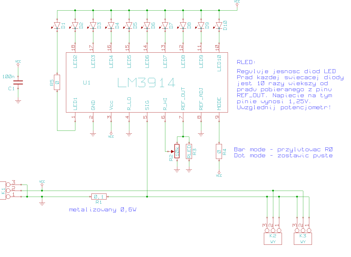

    Na początku zaznaczę, że jestem nie jestem obeznany w tworzeniu płytek PCB, dlatego mam kilka pytań co do tego projektu. Wszelka pomoc bardzo mile widziana.
    Jak przenieść ten schemat do Eagle? Amperomierz LM3914 - mam kilka pytań.
    1. Jak nazywają się elementy K1,2,3.
    2. Jakiej wielkości zostały użyte oporniki
    3. Co to jest RLED
    Mam doświadczenie w samym procesie produkcji ścieżek, lecz szczerze nie mogę sobie poradzić z prawidłowym przeniesieniem owego schematu do Eagla (program narzucony mi z góry przez prowadzącego) i rozmieszczeniem elementów na schemacie wydruku.
    Za wszelką pomoc z góry dziękuje :D
    ps. gdyby ktoś miał podobny schemat w eaglu, bardzo byłbym wdzięczny o ukazanie :D

    K1,2,3 to prawdopodobnie potencjometry.
    Z tego co widzę to rezystory 10kΩ.
    Zastanów się, jak działa amperomierz i przemyśl to co napisałeś 8-O
