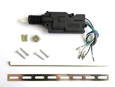

    Witam jestem nowy na Elektrodzie i chciałbym poradę.
    Ostatniego czasu nabyłem siłownik 12V (stosowany w zamku centralnym samochodu jak na załączonym zdjęciu ). Moje pytanie jest takie:
    Po pierwsze jakie jest przypisanie do poszczególnych kolorów przewodów?
    Po drugie czy da się uruchomić owy siłownik bez podłączania go do centrali jakiegoś sterownika?
    Prosił bym o jakiś schemat lub poradę.
    Jak podłączyć i uruchomić siłownik 12V zamka centralnego bez sterownika?
    https://obrazki.elektroda.pl/6893168700_1516729601.jpg

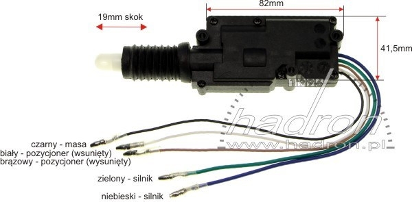

  • #2 16983020
    bubu1769
    Uruchomić można bez problemu podając napięcie 12v na przewody od silnika. Przewody biały i brązowy są zwierane do masy w zależności w którym położeniu znajduje się siłownik.
  • #3 16983079
    brofran
    Poziom 40  
    Żeby się cofnął to :
    Zielony +
    Niebieski -
    Żeby się wysunął to :
    Zielony -
    Niebieski +
    Czy tak to działa ?
