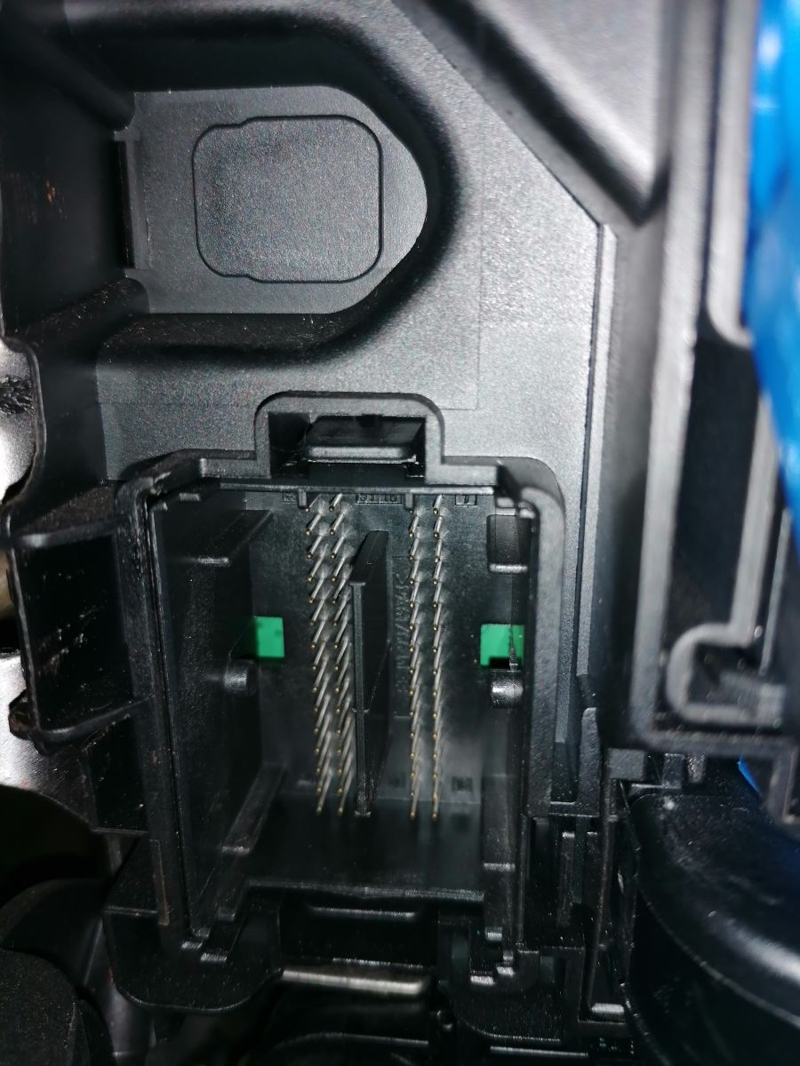

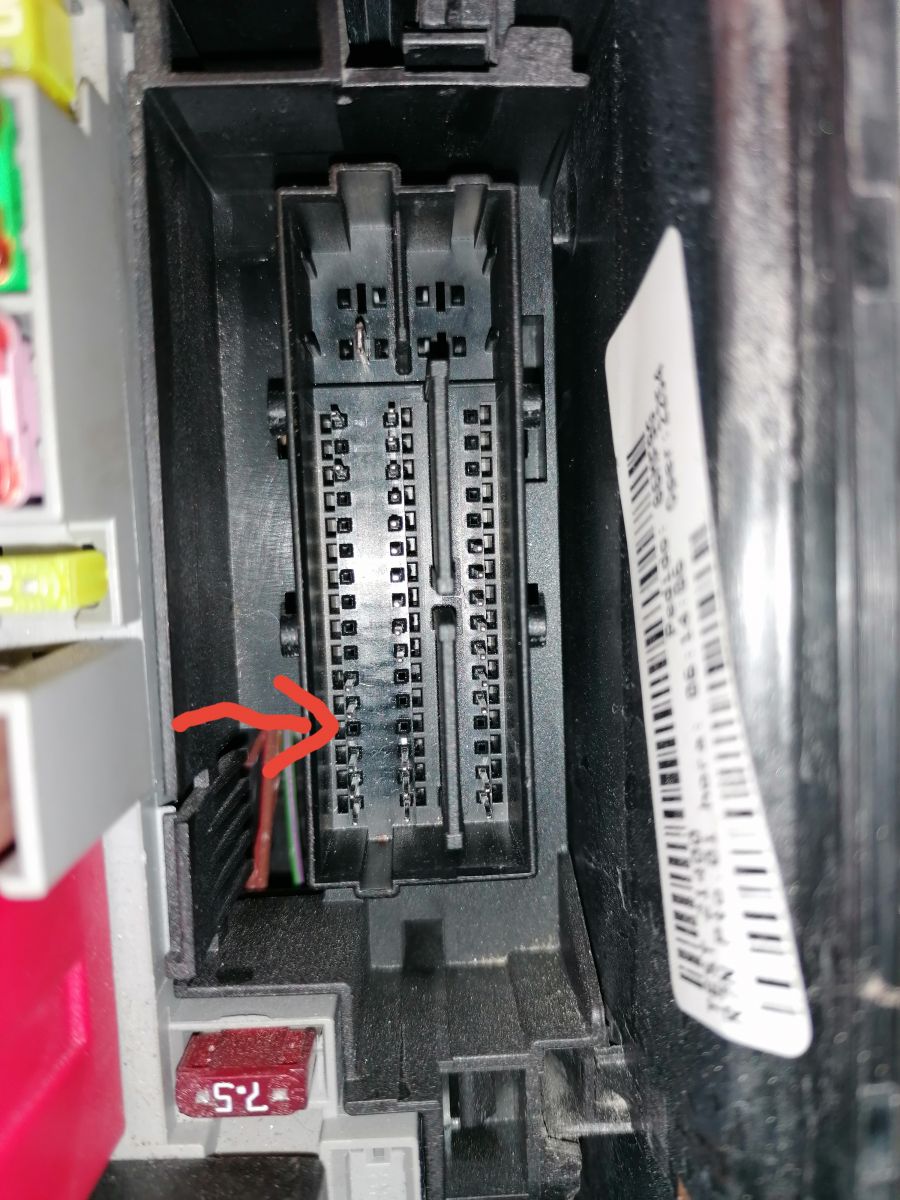

    Może się komuś przyda, ja tak poradziłem sobie z tymi halogenami.
    problem rozwiązany, tez szukałem zera z bcm do cewki przekaźnika i nie mając schematu wziolem probówkę podłączyłem pod 12+ i wyciagem po kolei wtyczki z bcm i dotykałem probówka do każdego pinu, (uważać żeby zwarcia nie zrobić i równocześnie dotknąć 2 pinów 😉) równocześnie włączając i wyłączając gozik od przeciwmgielnych (stacyjka i światła włączone) i udało się znalesc pin w bcm probówka zaświeciła po naciśnięciu guzika od halogenów 😉 w tym gniazdzie - Jak podłączyć światła przeciwmgielne Corsa D?

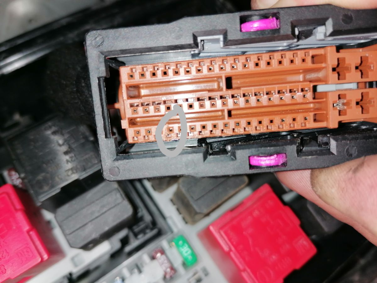

    pierwszy żąd od prawej 3 pin od góry to się pojawiła masa po wciśnięciu guzika halogenów. Potem kabelek do skrzynki pod maskę tam wiązka kapletna (wpiolem się do kabelka od cewki przekaźnik od masy do tej dużej kostki bo nie chciało mi się tej skrzynki drzeć i dodawać plina w gnieździe 😉to jest 4 pin w tej kostce i do tego masa z guzika szybciej i łatwiej rozebrać wtyczkę i dolutowac kabel 😉 - Jak podłączyć światła przeciwmgielne Corsa D? ). Halogeny działają
    ps jeżeli komuś się chce drzeć tą skrzynkę to tu trzega dołożyć konektor męski z minusem z bcm od sterowania halogenów - Jak podłączyć światła przeciwmgielne Corsa D?
