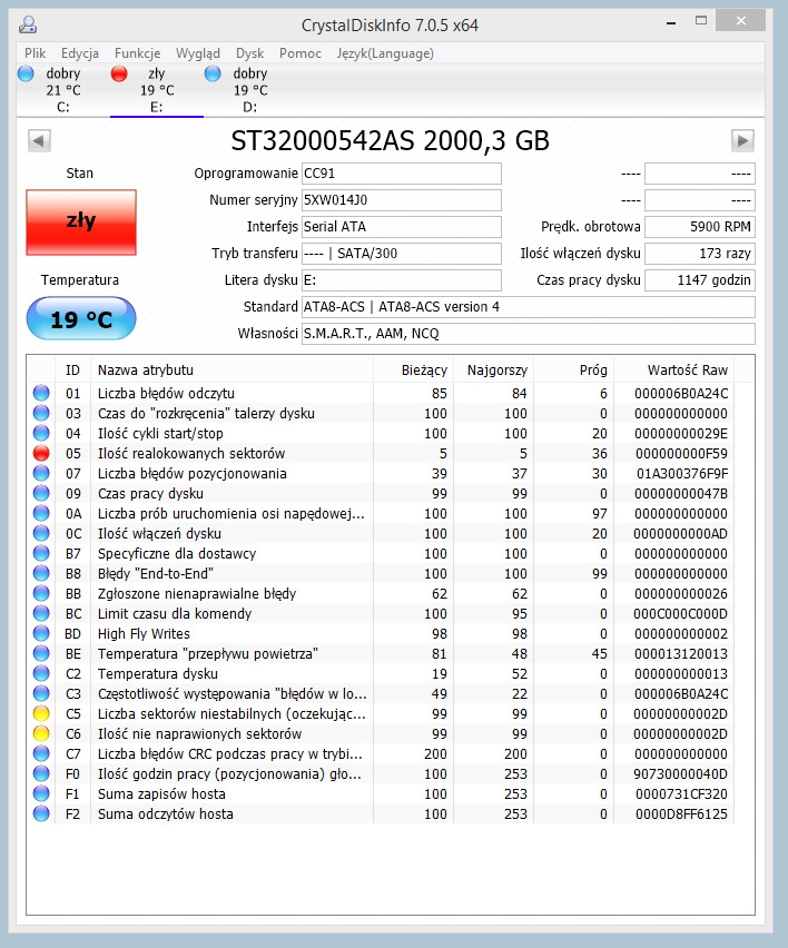

    Przy uruchamianiu komputera pierwsze co się pojawia to komunikat:
    SMART status BAD. Backup and replace.
    Dysk jest raz widoczny w windowsie, po resecie nie. Muszę dysk odłączyć i podłączyć ponownie by znów się pokazał. Jest widoczna partycja na którą można wejść i po pewnym czasie odnajduje wszystkie katalogi z tego dysku. Wszystko jakby fajnie, ale jak sie wybierze już któryś z katalogów to po pewnym czasie wyskakuje komunikat:
    Nie można wykonać żądania z powodu błęduurządzenia We/Wy.
    W programie HDD scan opcja SMART jest niedostępna. Podczas skanowania dysku lecą bad sektory jeden po drugim :
    Dysk ST32000542AS - SMART status BAD, błędy We/Wy, bad sektory, kopia 1:1
    W programie Victoria po wybraniu dysku i kliknięciu "Get SMART" wyskakuje na czerwono bardzo brzydkie BAD ! :(
    W DMDE chciałem zrobić kopię sektorów 1:1 ale po wyborze partycji zaczynając ją czytać wyskakuje komunikat o bad sektorach bodajże i czy chcę ignorować. Po wybraniu ignoruj wszystkie, wróciłem po 2 h i anulowałem, bo chyba nic dobrego by to nie przyniosło. "LBA xxxx nie można wykonać żądania z powodu błędu urządzenia We/Wy" i tak kolejno powoli wiele sektorów ( niby nie wszystkie, chociaż raz tu raz tam raz z powrotem na początek).
    Dysk nie mój. Ma dopiero z rok i niewiele używany. Był jako dysk przenośny. Odłączany bez "bezpiecznego usuwania sprzętu". Pewnego razu po prostu nie odpalił. Nie był uszkodzony mechanicznie. Czy możliwe, że od tego "niebezpiecznego" odłączania poszedł firmware ?
  • #2 16984176
    daminek1234
    Poziom 25  
    Posty: 724
    Pomógł: 61
    Ocena: 88
    Zamiast pisać historię. Wklej SMART z CrystalDiskInfo.
  • #3 16984303
    Kasek21
    Posty: 45558
    Pomógł: 4965
    Ocena: 3516
    Dysk uszkodzony i nadaje się tylko do wymiany!
  • #5 16985017
    RADU23
    Posty: 20717
    Pomógł: 2427
    Ocena: 1728
    Niestety, dysk do niczego się nie nadaje.
    Posiada relokowane sektory i nie tylko.

    Ocena: 3516
    SMART świadczy o uszkodzeniu mechaniki i powierzchni!
    PS. Patrząc na SMART pewnie uderzenie/upadek; ale jak napisałem wcześniej samej usterki mechanicznej nie da się wykluczyć!
